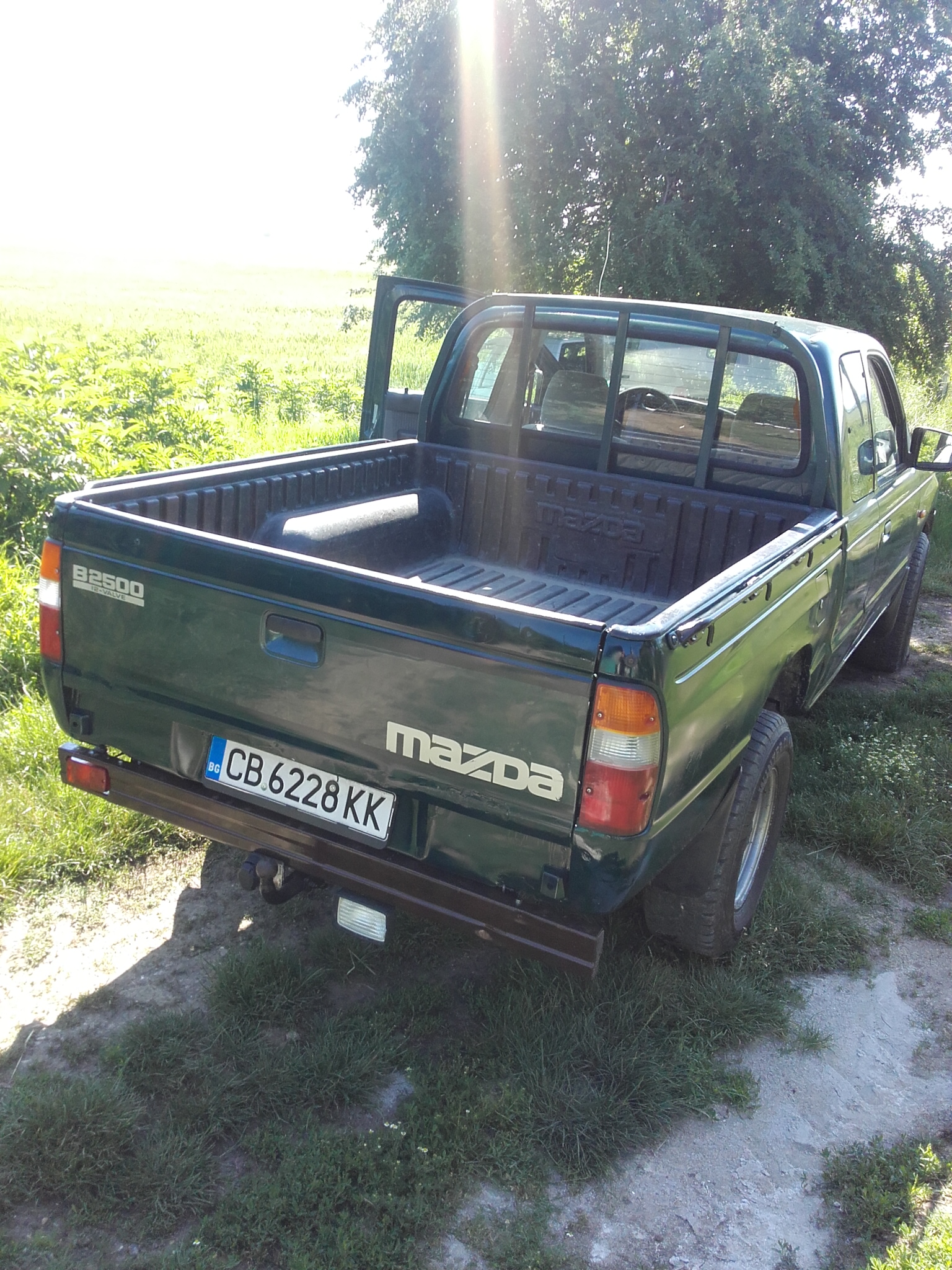

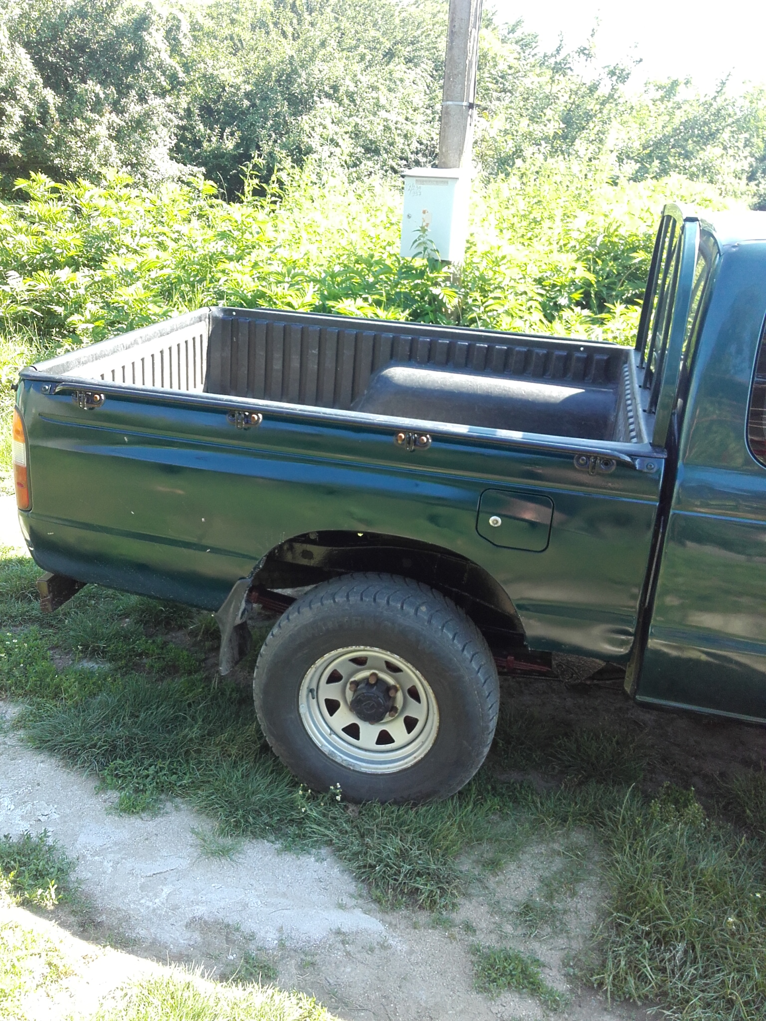

    Здравейте колеги, наскоро си купих пикап Мазда Б 2500, коша има ръжди които ще правя, защото са дразнещи.Въпроса ми е дали може да се свали самия "кош" от рамата и да изкърпи в по удобно положение, както и да боядисам самата рама защото има повърхностна ръжда. Натиснете снимката за да я уголемите

    Сваля се пластмасовият леген от коша и под него се виждат четири болта държащи го към рамата. Ще са интересни снимки на рамата след измиване. Пикапът явно е произведен преди фейслифта 2002 г.

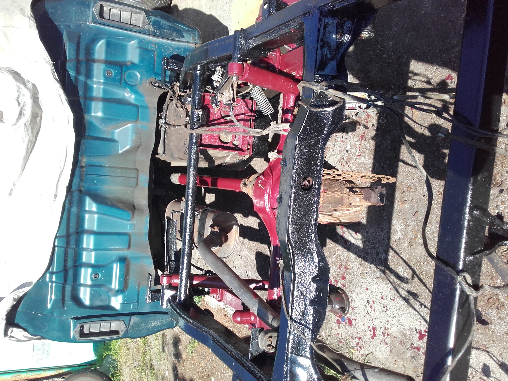

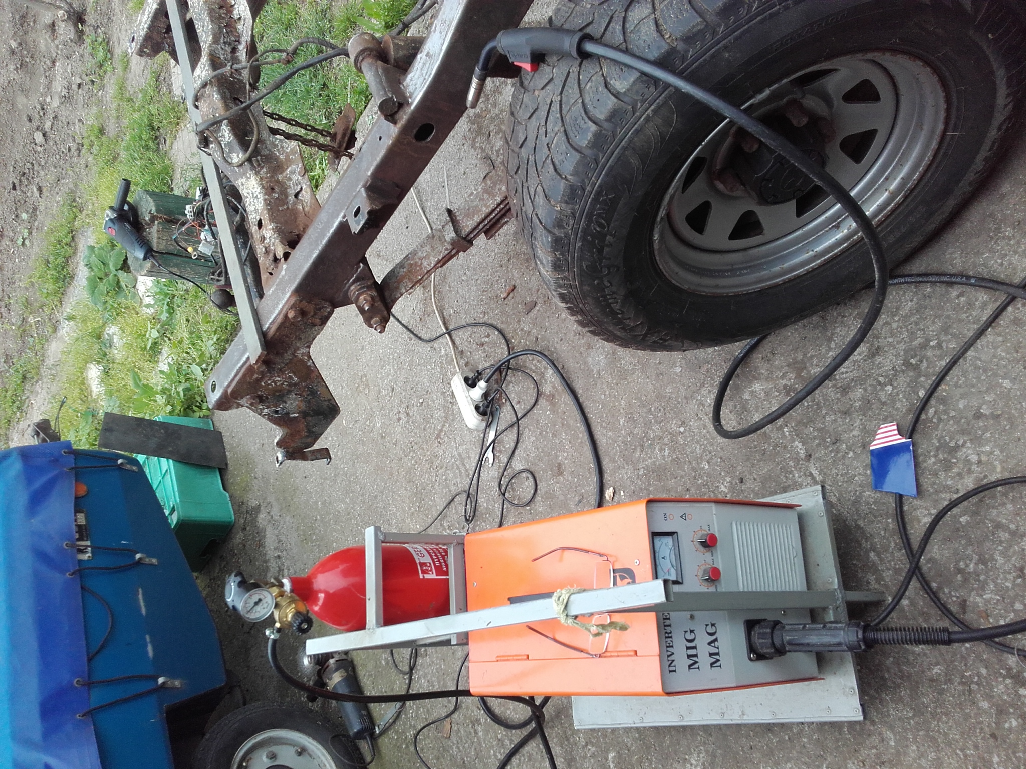

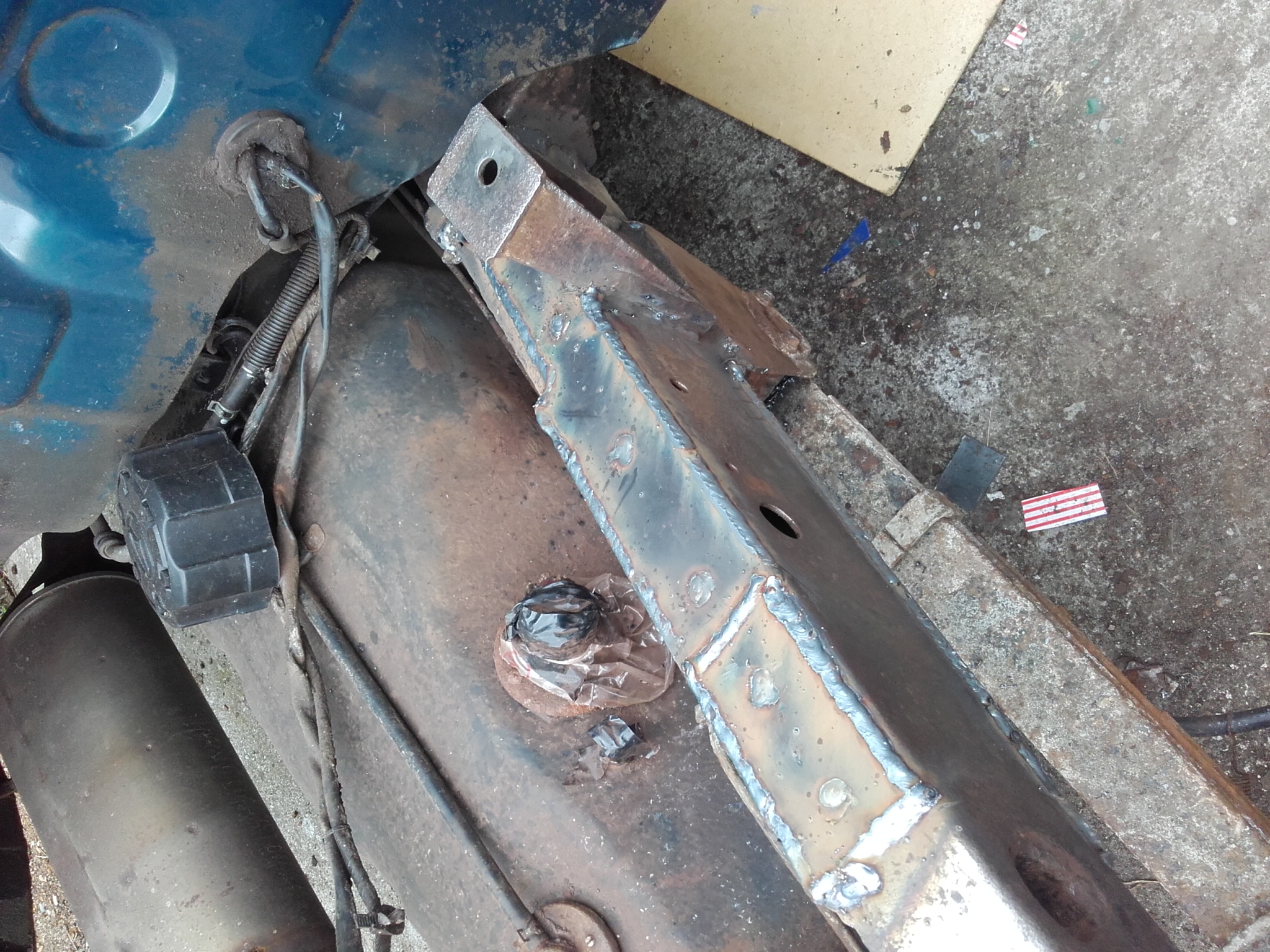

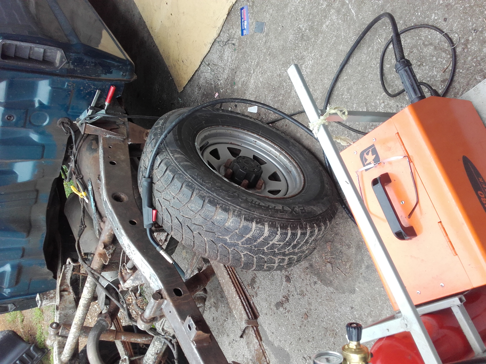

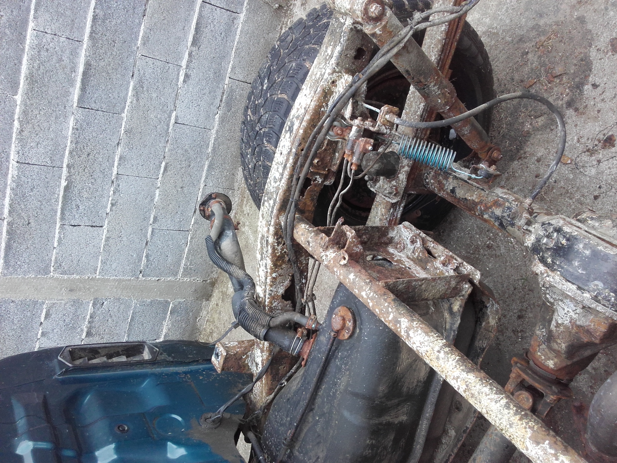

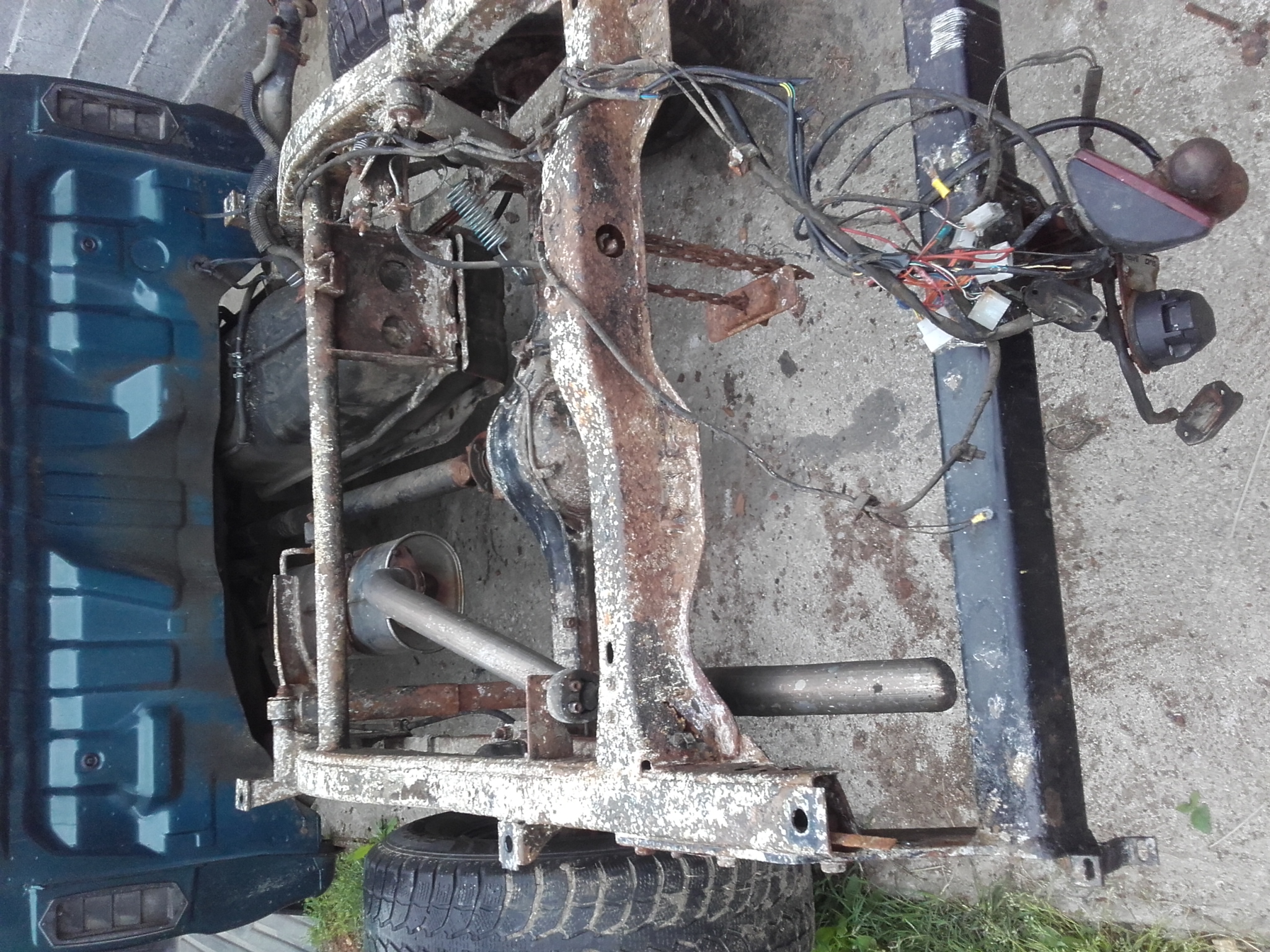

            Такааа..... ремонта започна със сваляне на коша и оглед на рамата /това бялото което се вижда е след преобразувателя "Протекта"/.Натиснете снимката за да я уголемите
ID:5755610Натиснете снимката за да я уголемите

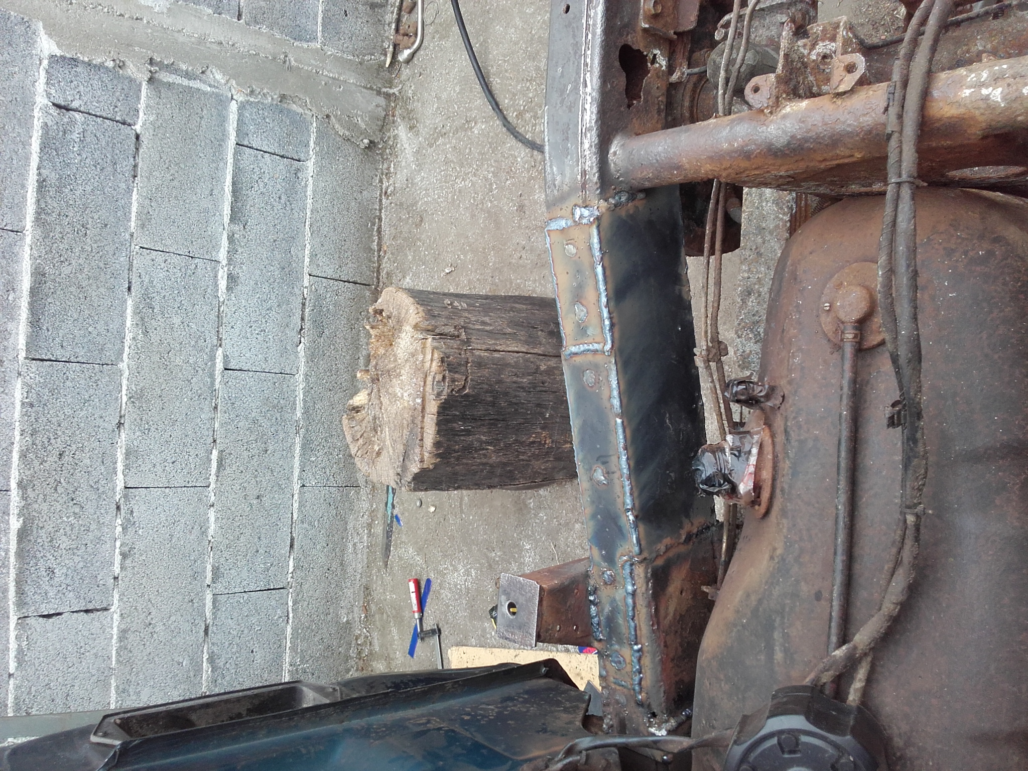

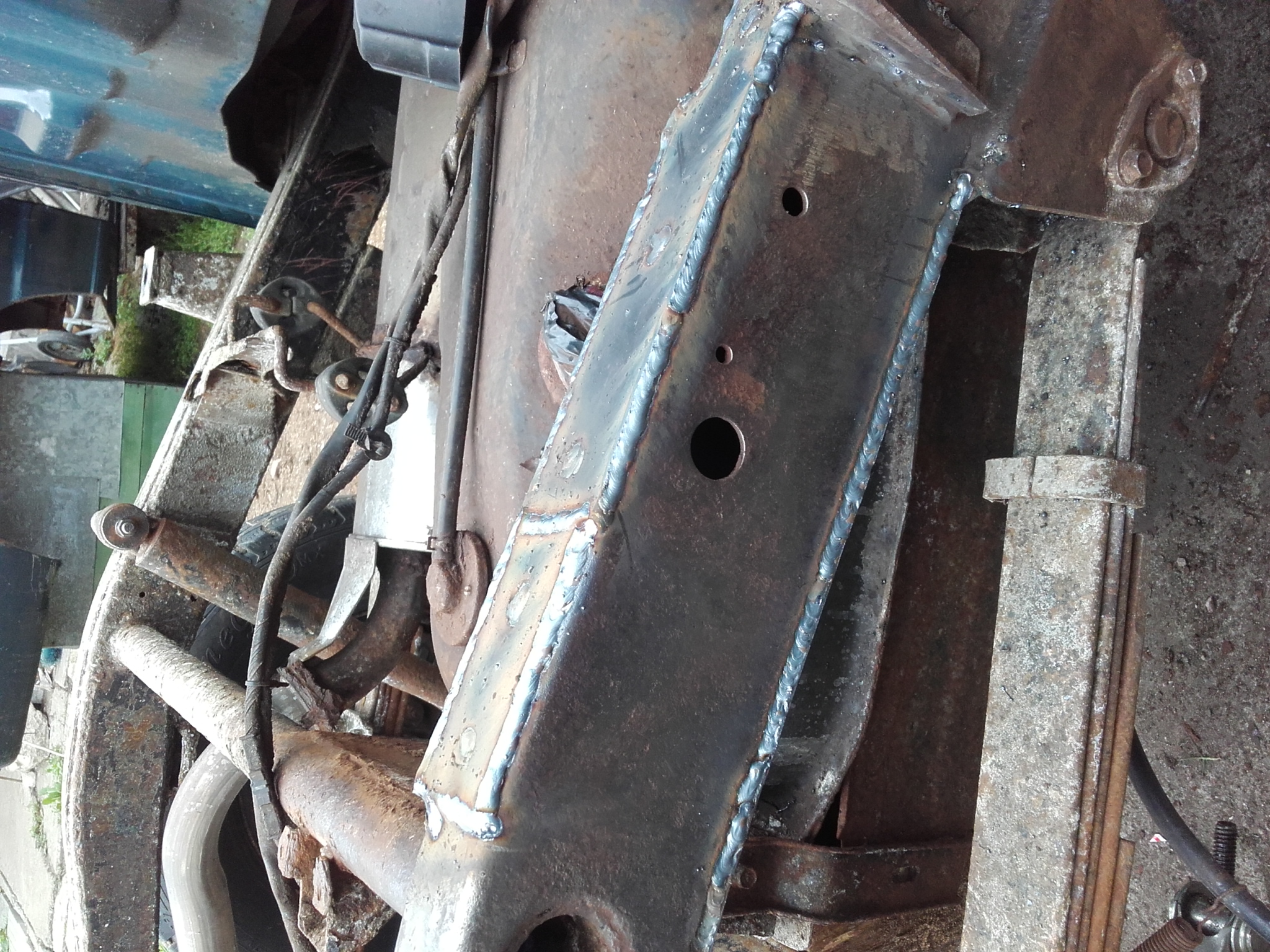

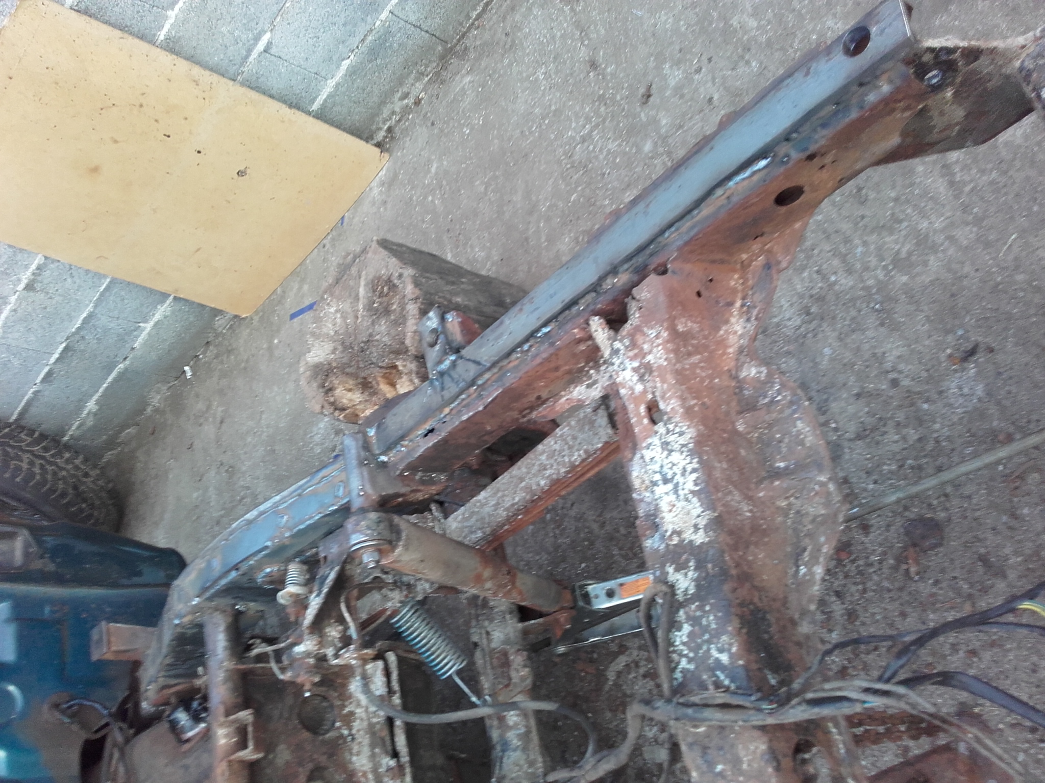

ID:5755611 оказа се, че рамата е изработена от 3 мм П- образен профил затворен от вътрешната страна с около 1 мм ламарина, всичко "леко стоманизирано", но главно проблемите бяха на местата на тънката ламарина. Започнах с усилване във формата на "кутия" с ламарина 3мм на мястото на тънката вътрешна ламаринаНатиснете снимката за да я уголемите
ID:5755612Натиснете снимката за да я уголемите
ID:5755613Натиснете снимката за да я уголемите
ID:5755614 струва ми се , че стана здраво защото на дебелия П профил нямаше дълбока ръждаНатиснете снимката за да я уголемите
ID:5755615Натиснете снимката за да я уголемите

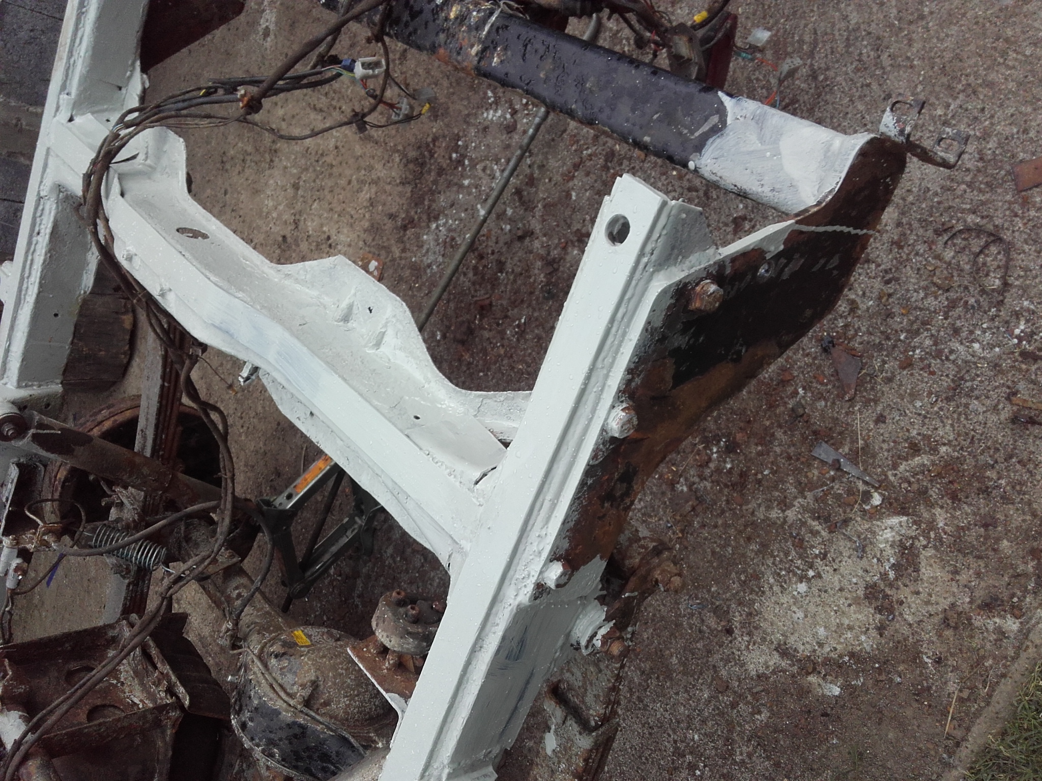

ID:5755616 усилена бе цялата част носеща коша от предното захващане на ресьора назадНатиснете снимката за да я уголемите

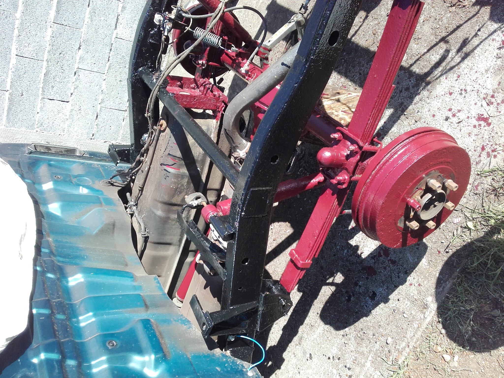

ID:5755617 следва грунд и черна автобояНатиснете снимката за да я уголемите
ID:5755618Натиснете снимката за да я уголемите
ID:5755619Натиснете снимката за да я уголемите
ID:5755620 .Следва усилване на коша отдолу по гредите и две три кръпки по ламарината, но нищо съществено. Не претендирам за професионално изпълнение на работата, но смятам че съм стегнал пикапа за лов и превоз на товари до 300 - 400 кг на кратки разстояния. Всичко направих сам и за моите любителски умения смятам, че се получи някакъв ремонт, който малко да удължи живота на камиончето. Мога да кача снимки и от ремонта на коша, ако са интересни за някой!
              От: Ремонт на пикап.
              Първоначално публикуван от v.kostov Преглед на мнение
              Такааа.... Не претендирам за професионално изпълнение на работата,.....!
              Тия заварки не са на любител!!!
              Л.Р. Дискавари 1
                Да, добри заварки, но кажи ми само, защо си купи японски 20 годишен пикап от Австрия!? Тая корозия няма спиране!
                  Със заваряване се занимавам само в къщи, благодаря за похвалите, а на въпроса "защо от Австрия" , заради цената и възможността да си направя нещо сам. Проектен живот 5 г. мисля да изкара, ще се кара 2-3 хил км на година, след ремонта напълних всички кухини с масло, а учудващо праговете не са мръднали, бяха покрити с някакъв слои глина, който след трудното и мазно отмиване откри перфектната оригинална боя на кабината, и в тях сложих масло. Сега тече като лейка, ама по тая технология продадох 25г. Трупър без капка ръжда по рамата, все пак внос от Италия.....
                  Последно редактирано от v.kostov; 01-06-17, 22:35.

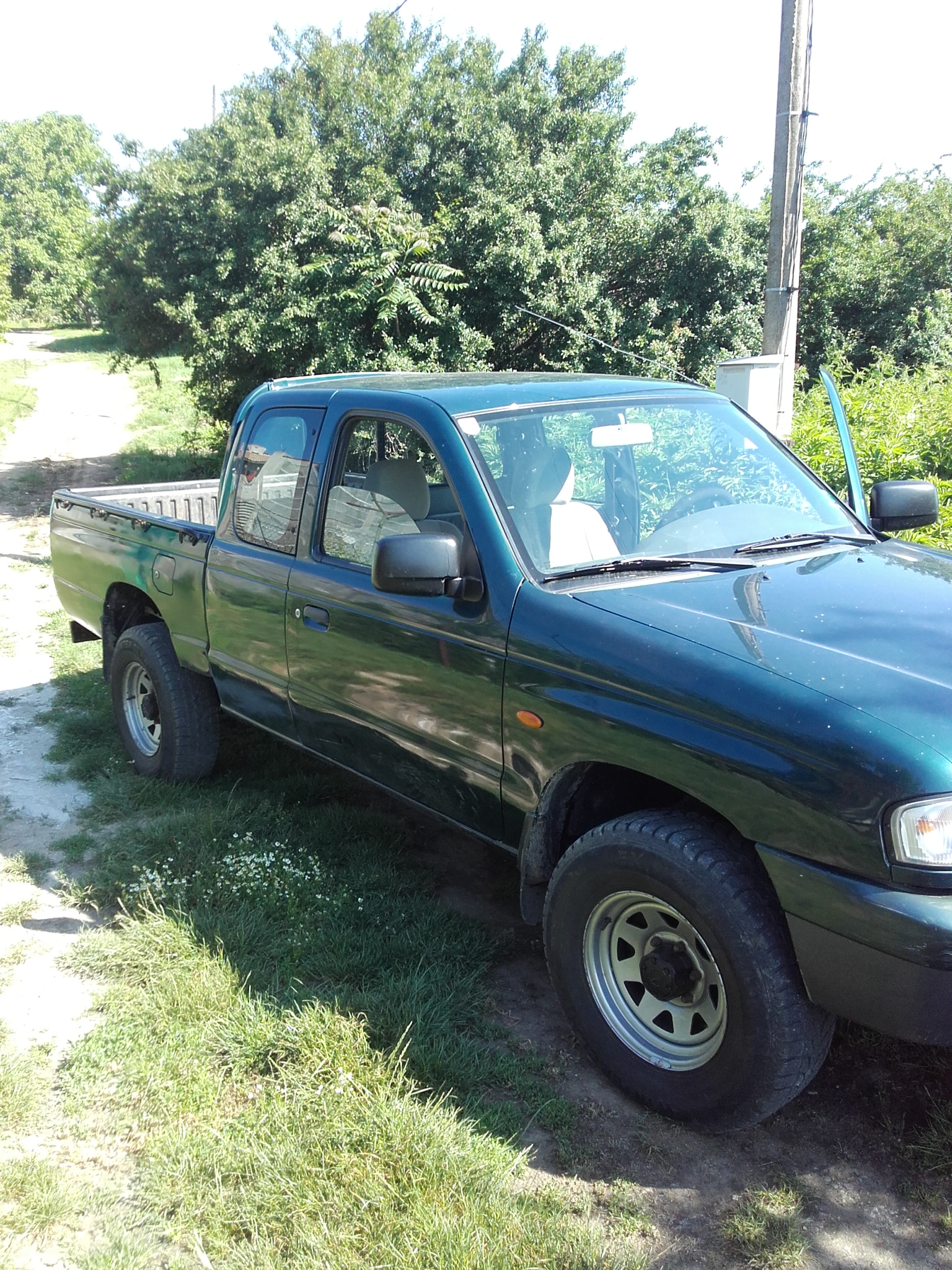

                        От: Ремонт на пикап
ID:5756273Натиснете снимката за да я уголемите
ID:5756274Натиснете снимката за да я уголемите
ID:5756275 Това се получи накрая .......
                          От: Ремонт на пикап
                          Браво,колега! Имам обаче един въпрос,който не е критика-не трябва да те обижда.Просто размисъл по въпроса-не мислиш ли че с прекаленото спъване и усилване си развалил еластичността на рамата? Ако все пак претовариш рамата в офроад изпълнения,няма ли да се посуче окончателно при този "твърд" вариант.Оригиналното затваряне на профила с тънка ламарина според мен е съвсем умишлено и прави рамата еластична и устойчива на динамични натоварвания.При такова "твърдо" затваряне с големи дебелини на материала обикновено се практикуват прекъснати на равни разстояния шевове,за да остане конструкцията еластична,но това пък е проблем при автомобилната рама,за да не се пълни с кал... Може да не съм прав,но мисля че трябва да се обсъди,защото много хора четат,черпят опит и си правят изводи. Иначе много добре си се справил,поздравявам те!!!
                            От: Ремонт на пикап
                            Колега напълно съм съгласен с теб, затова рамата е "леко стоманизирана" и сеченията на профила, оригинално са различни, а може би и като състав на материала също са различни. При ремонта няма откъде да взема същия материал, от които е изпълнена рамата при производството на пикапа. Затова при експлоатацията съм предвидил, че ще се използва за превоз на товари до 300-400 кг. / по книжка е с товароподемност 960 кг/ по- скоро за обемни товари и за лов в леко хълмиста местност. Тежки офф-изпълнения не се предвиждат, а иначе съм напълно наясно, че няма да стане като нова рама.... на 17 г. автомобил!

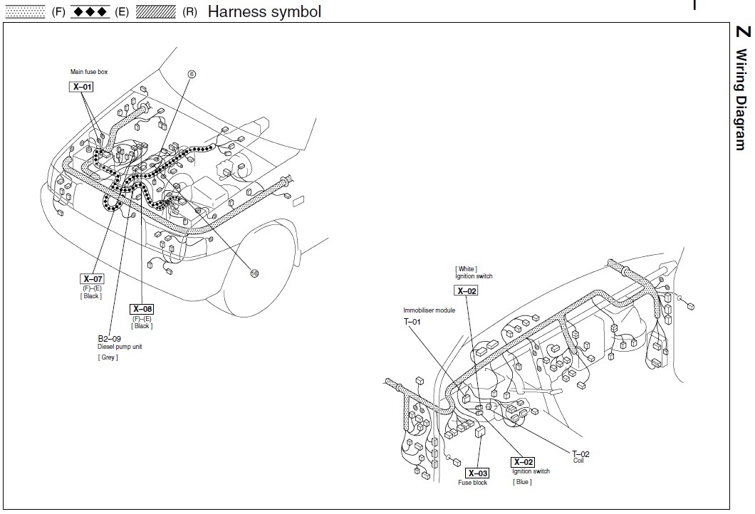

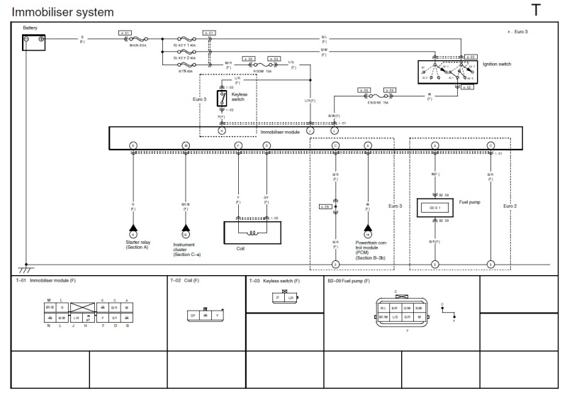

                              От: Ремонт на пикап

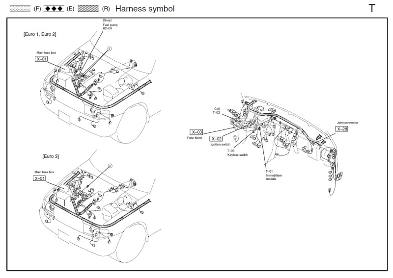

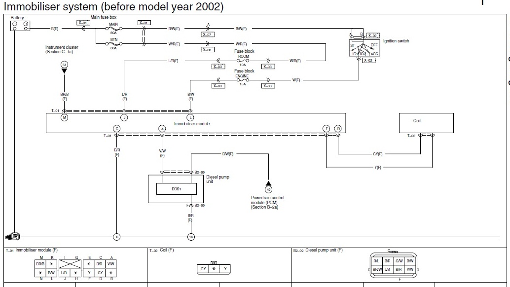

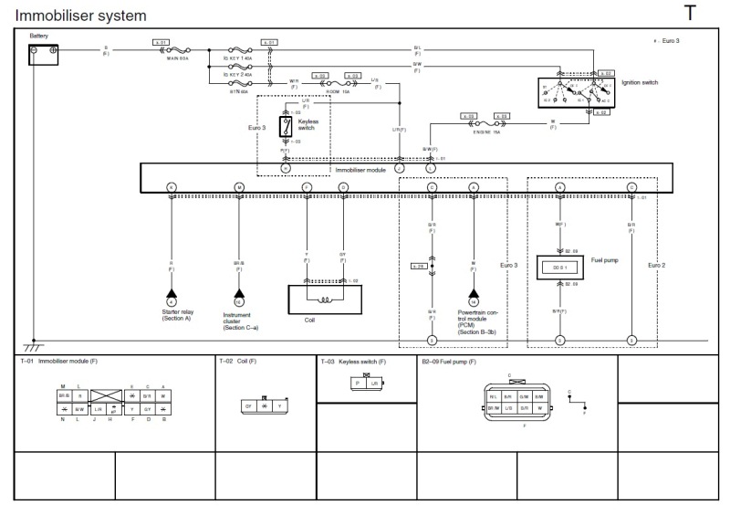

                              Схеми на имобилайзера
Име:Immobiliser 2.jpg
ID:5756871Натиснете снимката за да я уголемите
Име:Immobiliser 1.jpg
ID:5756870Натиснете снимката за да я уголемите
ID:5756872Натиснете снимката за да я уголемите
