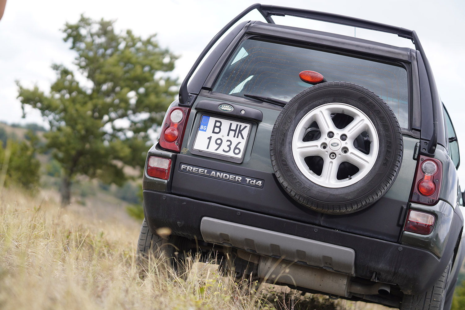

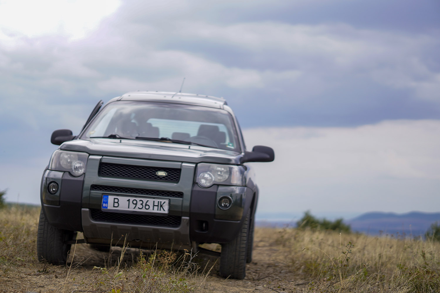

    Привет, след около година без джип (Тераното ми го изяде ръждата), реших да изменя на марката Нисан (Патрол, Терано) и да пробвам как са нещата при Land Rover Взех си 2005 г. 2.0 TD4 sport, 180 000 км.
    Впечатления от колата - вътре е проста като Шкода 120 Л, нищо излишно Двигателят много ми хареса, дърпа от всички обороти, мърка приятно, харчи малко, или сравнено с минивана ми, направо не харчи
    Имам няколко въпроса, отговорите на които не мога да открия по форумите, а книжка с инструкции нямам, защото съм н-ти собственик.
    1. Когато се клати по неравности или на черно, нещо започва да пищи, никаква лампа не светва по таблото, все едно има жиродатчик и като мине някакъв градус крен пищи и е доста дразнещо. Сложил съм му на буксата OMBDII - грешки няма. От какво може да е това, че ми омръзна да усилвам радиото за да не го чувам.
    2. Ужасна система за стъклото на задната врата - при всички ли е така да питам - когато се отваря задната врата, всеки път се отваря по малко стъклото. И за да севдигне, трябва да се даде на контакт, на габарити и да се включи задната скорост. При мен при друго положение копчето не управлява задното стъкло.
    3. Дясното предно стъкло не се сваля, не се чува и шум на реле и друг звук. Скъп ли е ремонта на стъкло подемника и откъде се намират части ?
    4. не ми работят предните светлини за мъгла - това чест проблем ли е или при мен има някъде предпазители или копчета за смяна ?
    Веднага след покупката смених маслен и въздушни филтри и масло. С филтъра за гориво има проблем, не могат в сервиза да го намерят. Единият "специалист" даже каза, че нямало, пък аз не вярвам да няма, още повече, че съм чел, че е някъде заврян около лявото колело зад разни пластмаси...
    Ще съм благодарен и ще почерпя бира всеки, който отдели малко от времето си да помогне..
