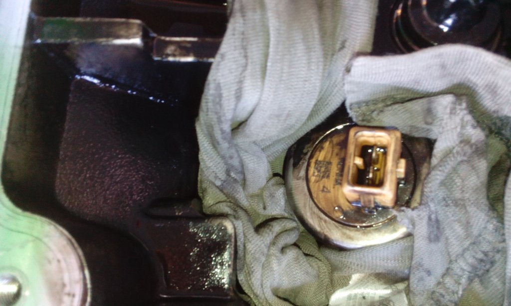

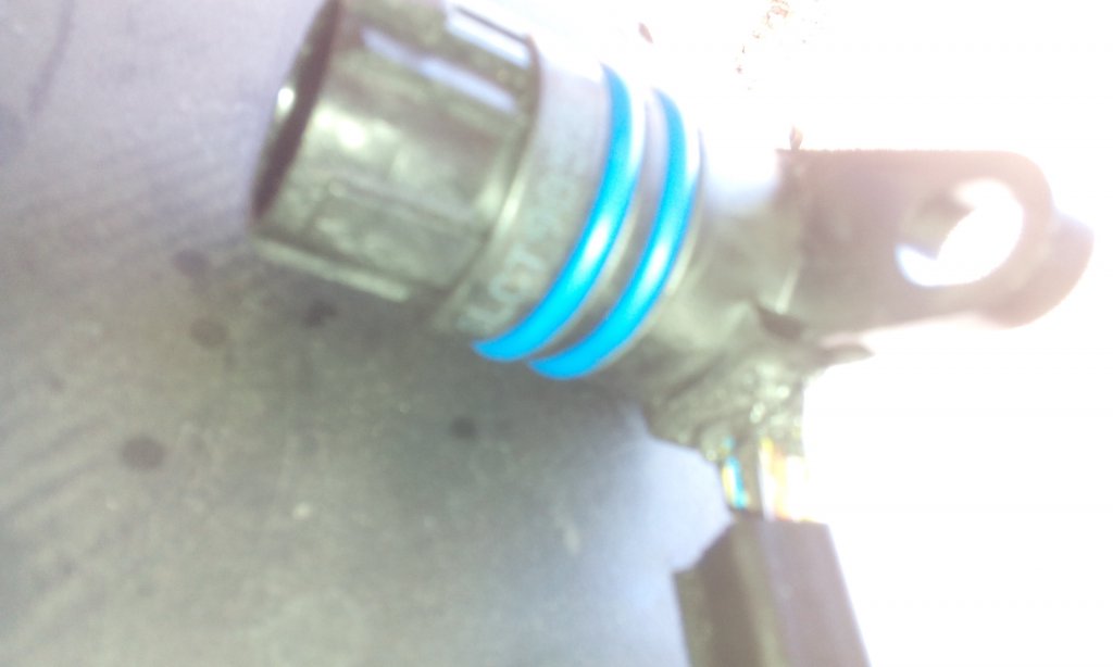

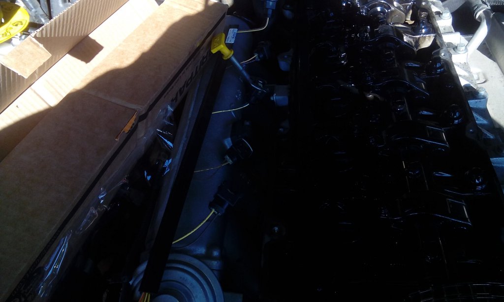

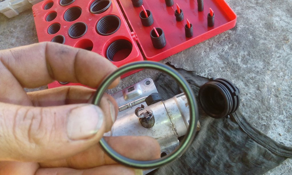

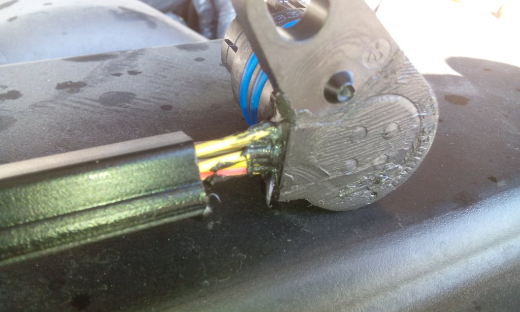

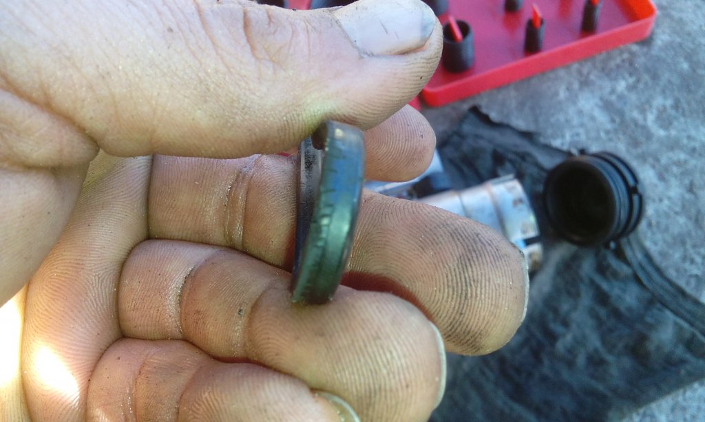

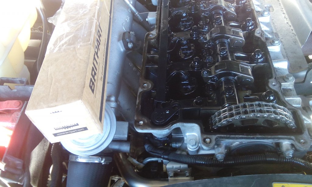

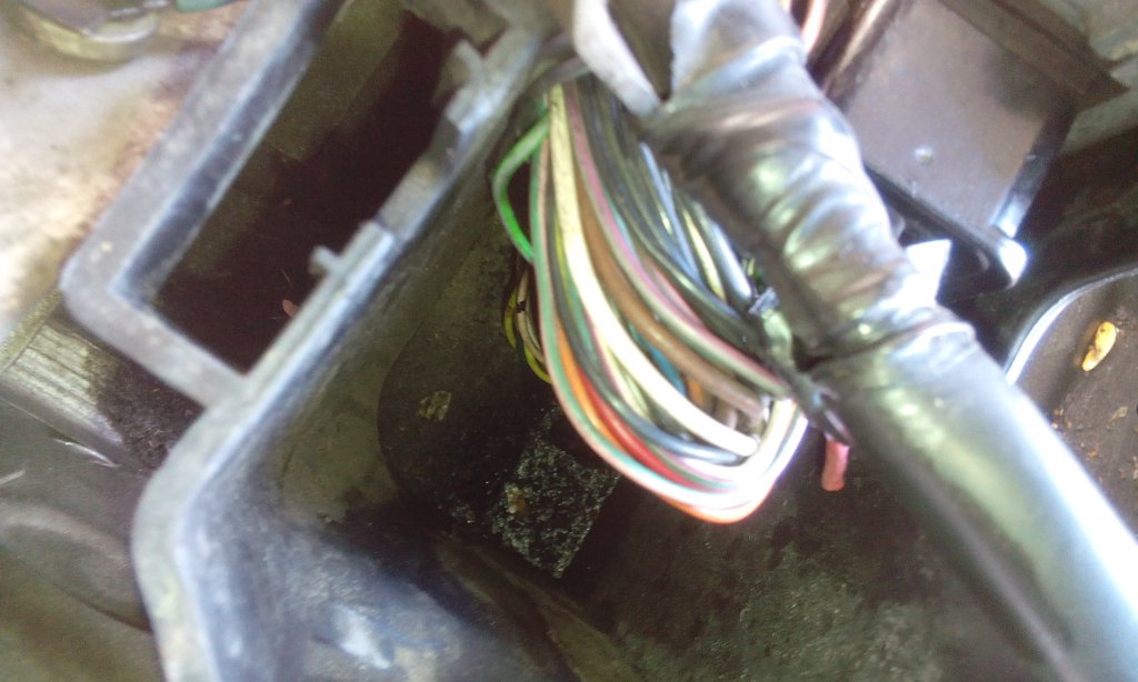

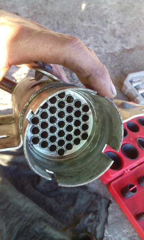

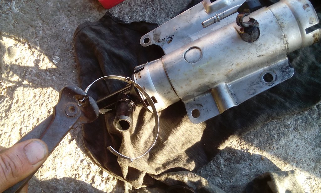

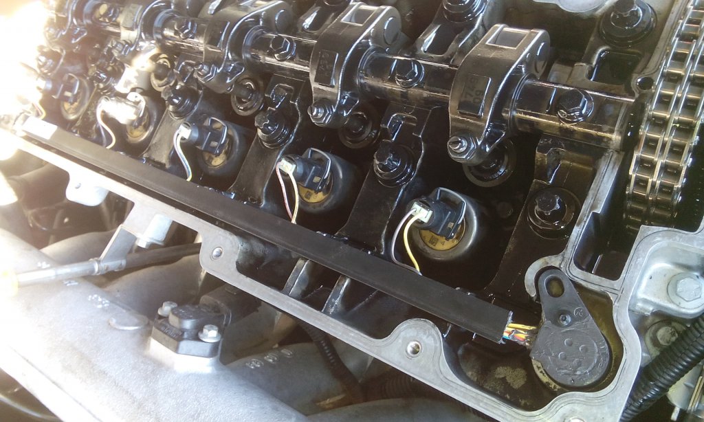

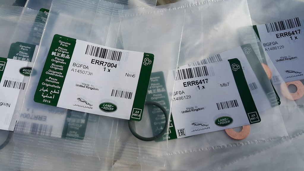

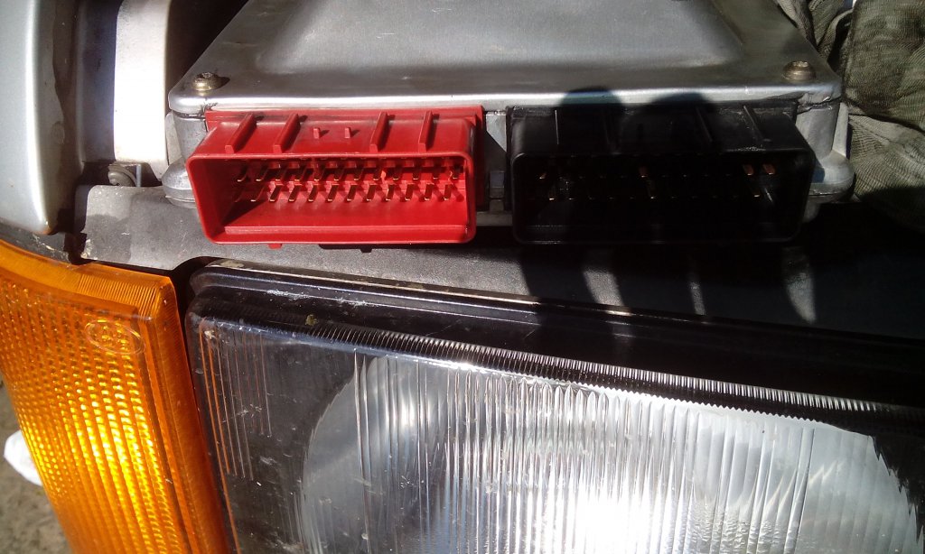

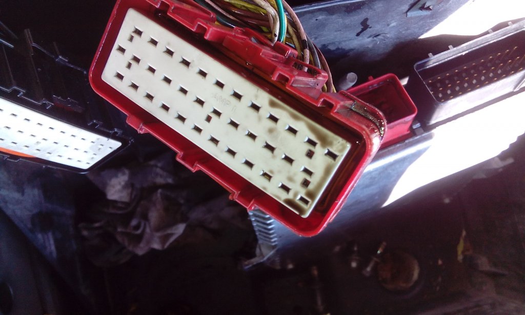

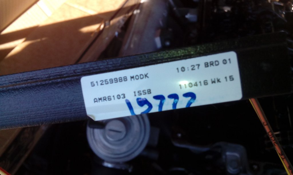

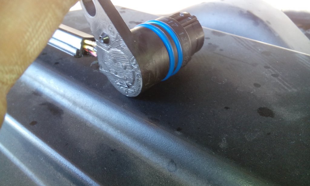

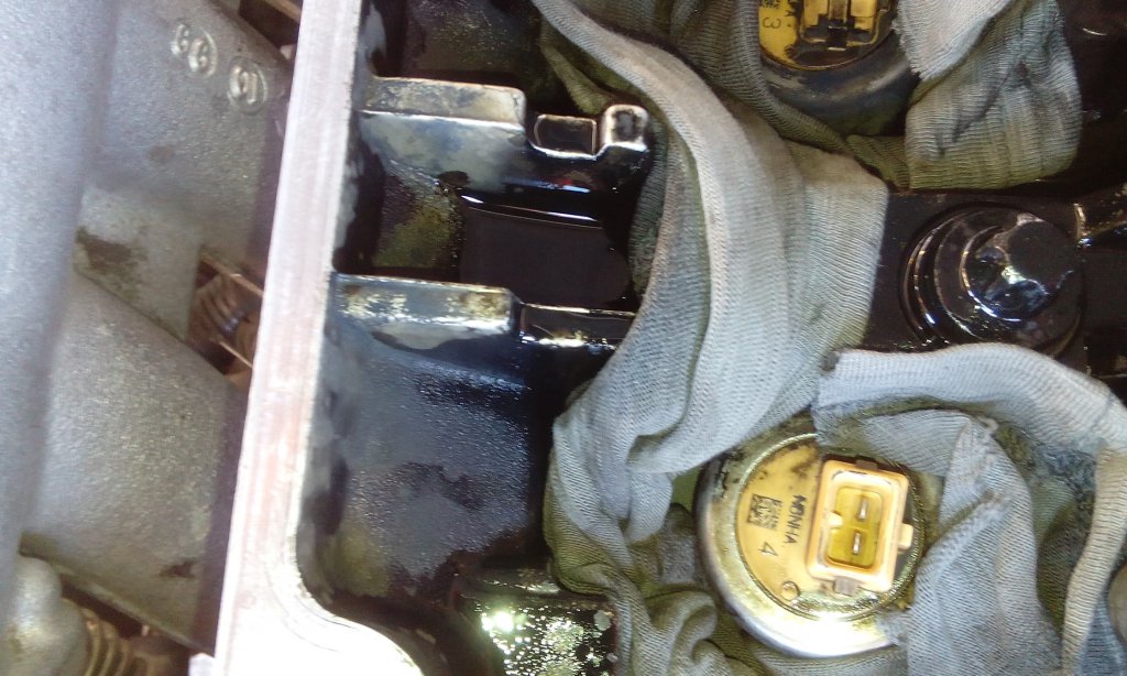

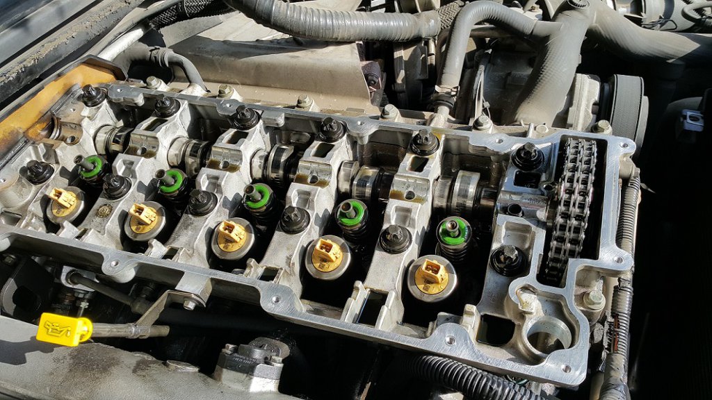

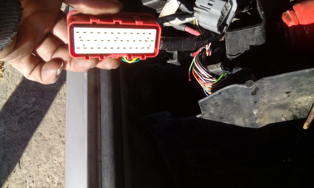

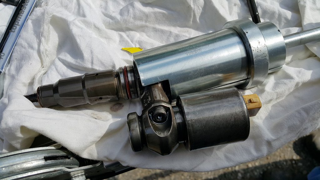

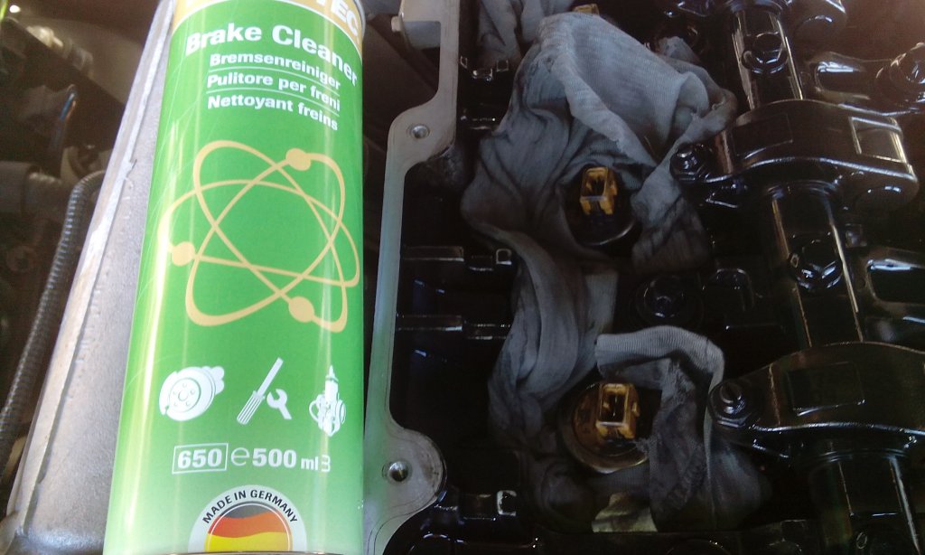

    Здравейте,казвам се Калин и от три месеца съм притежател на Дискавъри 2 тд5 2000 година внос от Италия.
    Дойде време и аз да бъркам под капака, че да споделя.

      От: Смяна кабел на дюзи Land Rover Discovery 2 Td5 и гумички на горивен (охладител)

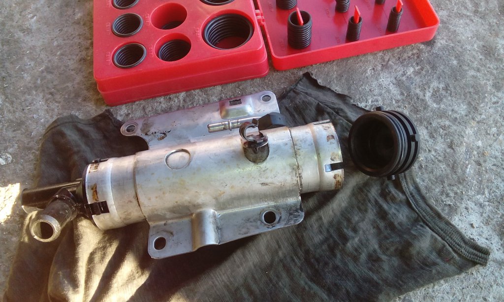

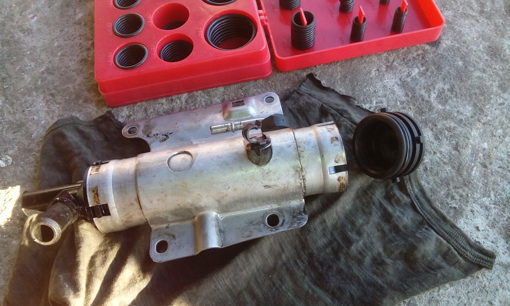

      Здравейте и за много години. Снощи забелязах под джипа, че има петно антифриз. Оказа се, че и моя охладител капе. Неизбежен е ремонта с О-пръстените, но сега в това студено време не ми се сваля. Не мога да разбера колко като количество капе и дали ще мога да го карам с доливане докато се постопли времето. В разширителя си е има антифриз до средата. Та това ми е дилемата Поздрави.
      L.R. Discovery 2 TD5
      Suzuki SV1000
        Ако капе отпред към радиатора може само капачето да му махнеш и да смениш о пръстените. От задната страна към купето не съм ги сменял. Преди 6 години го карах с диливане на седмица към литър доливане, тези дни ми се наложи пак да долея и чудо 3литра. Май по добре да си се сменят че изведнъж почват да текат сериозно.
          Аз купих О-пръстените и скоби, но ще чакам да мине студа. Сега доливам на седмица литър като минавам около 700-800км
          Suzuki SV1000

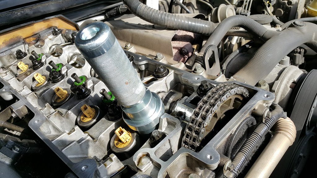

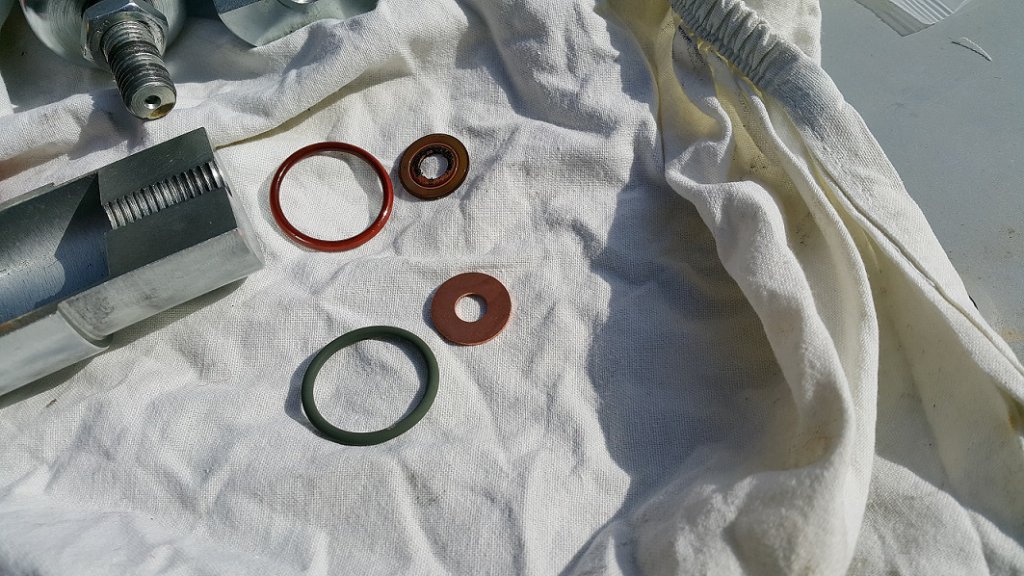

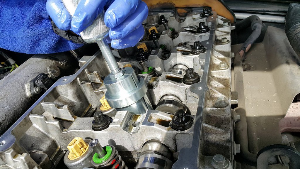

            И смяна на О- пръстени + дифтунги на Diesel Injectors Land Rover Discovery2 2.5 Td5
            Тук го има подробно кое и как.
              А'айся ни кажи инструментя за дюзити от дя и колку пари излязи
              Use since:
              OpenBSD 3.x
              FreeBSD 4.x
              Centos 5.x Debian 3.x Ubuntu 7.x Аз съм фен на OpenWRT.
                Има един сайт в Англия за инструменти за ЛР и Ягуар, там този инструмент вече е на цена под 70 паунда, не съм сигурен с ДДС или без.
                ето го https://jlrequipment.service-solutio...px?SKU=303-955

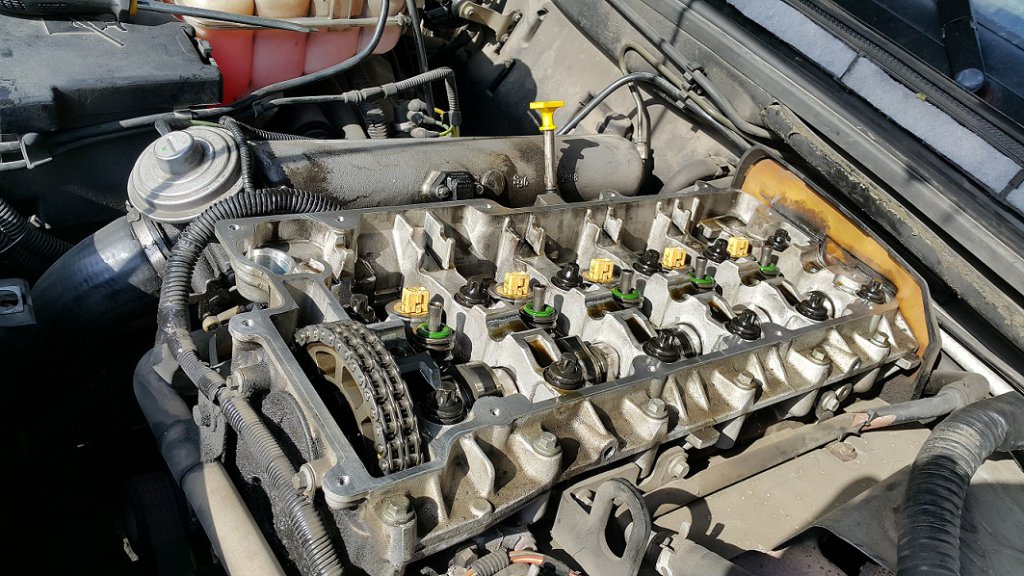

                  Първоначално публикуван от PETER PETRAKIEV Преглед на мнение
                  [ATTACH=CONFIG]909821[/ATTACH]
                  [ATTACH=CONFIG]909822[/ATTACH]
                  [ATTACH=CONFIG]909823[/ATTACH]
                  [ATTACH=CONFIG]909824[/ATTACH]
                  [ATTACH=CONFIG]909825[/ATTACH]
                  [ATTACH=CONFIG]909826[/ATTACH]
                  [ATTACH=CONFIG]909827[/ATTACH]

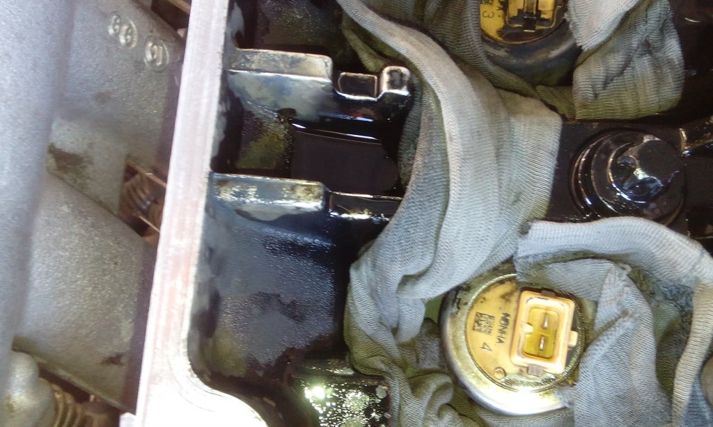

                  Браво, добре изглежда !
                  За фотото ли го позабърса или си е чист, и с какво масло го караш ?
