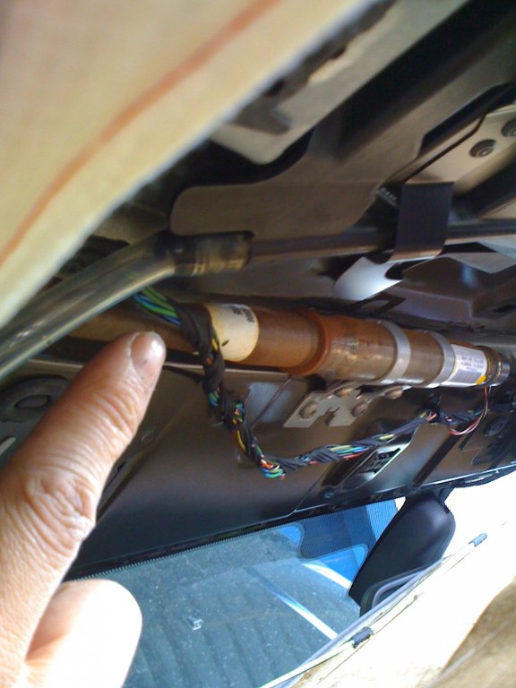

        3.Сваля се тавана, за да се достигне дренажната тръбичка.
        Тръбичката се изважда. И ако сте късметлии,може да я отпушите с въздух под налягане.
        Аз обаче нали съм си карък....Маркучето беше здраво запушено...Пробвах с кабел,после пак надух с въздух...Изведнъж се ,,отпуши''. Налях с фуния вода за проба,която отново се изля в купето...Явно или маркучето е гръмнало, или е излязла накоя снадка...Разглобих подкалника-не се вижда нищо.Последва разглобяване на де що има пластмаси в краката на шофьора (маркучето не се вижда къде ходи, лежане на мокрия мокет и откриване на заветната дупка, в която е бил маркуча .А се оказа виновно ето това коленце ( предизвикало и самото запушване) ,гръмнало от налягането и излязло от дупката .
        Под ръка имах пневматичен маркуч със същия диаметър, с който смених оригиналния и работата заспа .

        Виден столичен ихтиолог
          От: Теч в купето на Land Rover Discovery 3
          Супер си се справил
          Уффф .. бахти колко работа заради тая дрисня от 5 ст.
          Колко време ти отне веселбата?
            Първоначално публикуван от Slick Преглед на мнение
            Супер си се справил
            Половин ден...Следващия път (a такъв ще има със сигурност ) ,може и по-бързо.От пасажерската страна е по-лесно, изхода е зад декоративната решетка в калника,от шофьорската пада голямо гъзурчене...А и не знаех откъде точно трябва да излезе дренажа...А дупки-бол....По едно време си мислех,че ще се наложи да свалям и таблото...

                          Такааа...след 5 години дойде ред и на десния дренаж.Вече като врял и кипял решавам,че операцията е рутинна(затова няма и снимки).И сега внимание !!! От дясно е още по-голям К@Р ! Дренажа е изведен под решетката на въздухозаборника на калника със същото гадно и калпаво коленце(неговата мама),което ако излезе от гнездото си,няма намиране,ако не знаеш къде е.А и да знаеш,няма начин,без да разглобиш половината кола да го смениш.Лошото е,че по описаните по-горе процедури,няма от къде да бъде изведено бекъп маркуче в подкалника.Изведох го с триста зора през една от отводнителните тапи на пода.Ако на някой му се наложи процедурата, да се обажда,ще му спестя разглобяването на половината кола-вежда(арка),подкалник, радиаторна решетка, десен фар и половината кори в купето и др.
