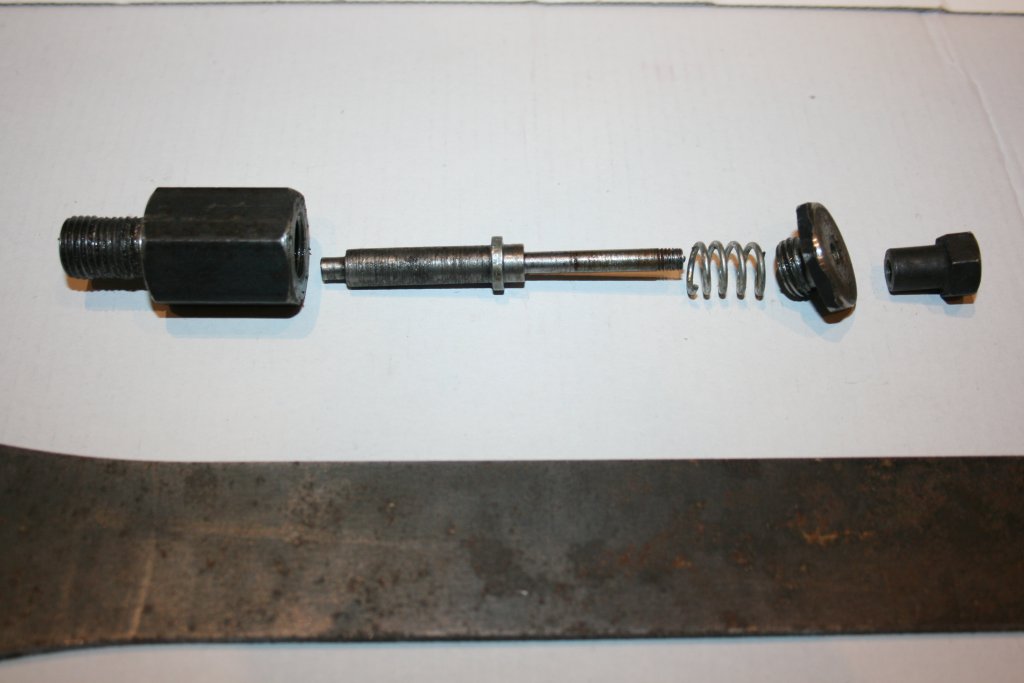

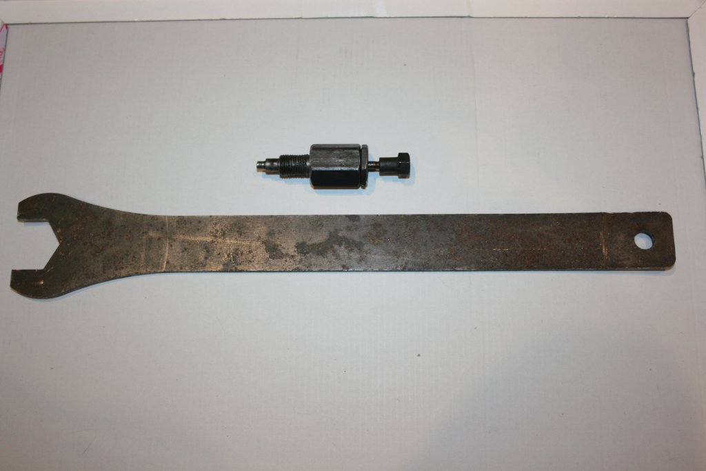

                        Квадратът на сферата, дето се налива масло (или грес - кой - каквото), досега развивах с ключ 13. Оказа се 1/2. Това след като си купих за карданите комбиниран 9/16х1/2. Що рових там след проблемите с кардана - ще пиша другаде, ако се наложи.
                          От: Специални иструменти и приспособления за Land Rover
                          Ключ за виското и фиксатор на маховика ,на фиксатора стругаря си остави ръцете,но все пак върши чудесна работа.
