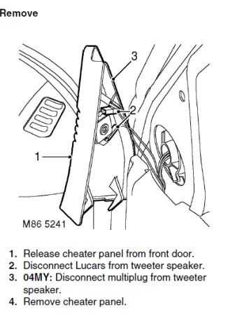

    Търсих нещо писано по въпроса, но не намерих.
    Някой п......с скоро ми беше обърнал огледалото на шофьора наопаки, аз го върнах, малко по-хлабаво е и не работи отоплението - може би се е прекъснало някое кабелче, защото много беше издърпано.
    Та ако някой колега даде идея как да го разглобя да погледна без да чупя много-много ще съм благодарен!

    Това намерих, ако някой знае повече нека каже.

      Хайде да напиша какво направих. Пластмасата с говорителя се изтегля нагоре. Огледалото се държи на 2 болта в основата и една видия по-нагоре. самото тяло на огледалото е съединено от две части, които щракват с щипки еднов друго. Леко от едната страна започнах и отпуснаха една по една. Малко развалих тези като къдрави едни пръстенчета в основата, но ги лепнах малко и са ок. При мен от голямото изтегляне на огледалото се беше откъснал единия кабел на отоплението.

        Добре е като се сваля пластмасата да се внимава да не се счупи има една копка която е финна и после няма как да се хване пак пластмасата .
