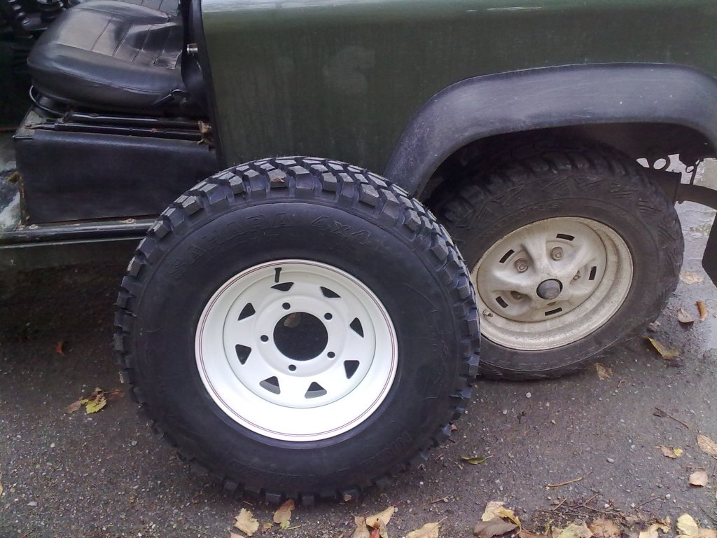

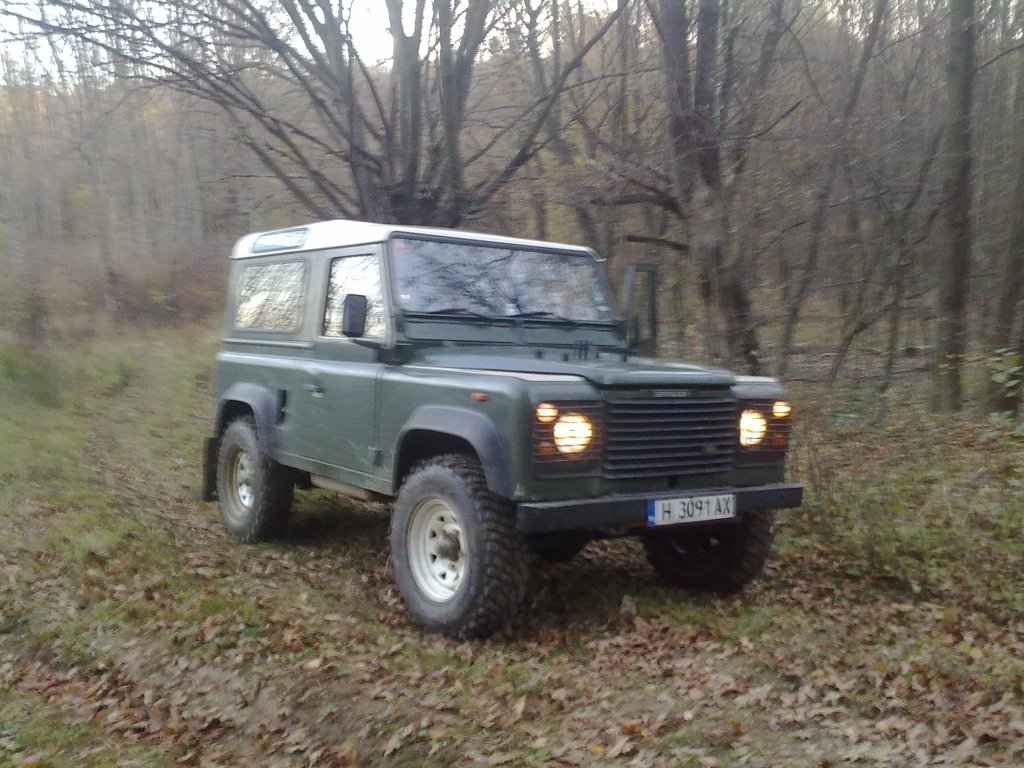

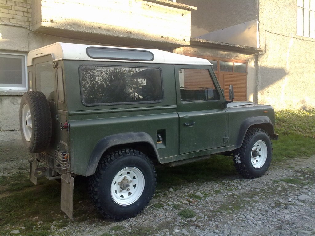

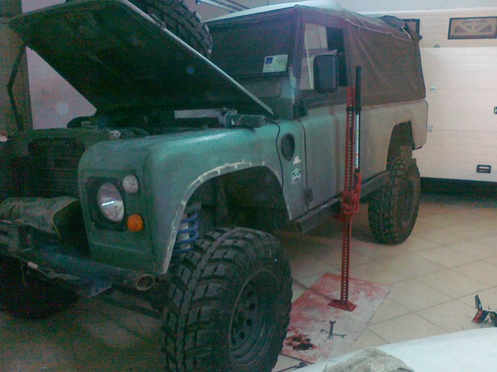

      Най-накрая и аз сложих мойте.

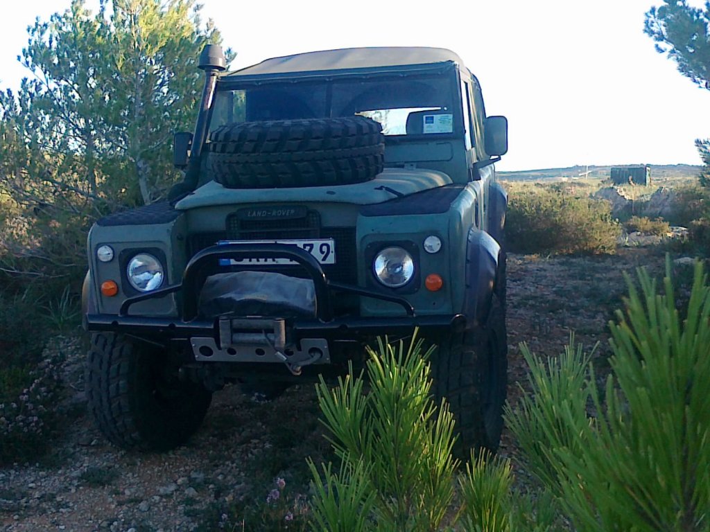

      • От: Какво направих по ЛАНД РОВЪРА днес.

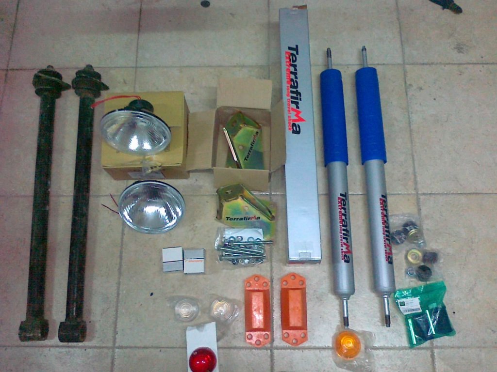

ID:5230721Tарга, я си кажи майсторе мнението какво мислиш за амортисорите, +5 инча са. Взел съм му някои нещтица на 110та. Мисля да ги слагам. Трябва обаче да сменям и стойките на шасито. Допълнително инфо.. http://www.cheviot4x4.com/shop/Produ.../Rear%20shock/

          Ще кажа, че тия авточасти не стигат доникъде, за да се получи нещо като хората. Правилен избор на амове и стойки. За рали естественно не стават, ама и не е това целта предполагам. Иначе ме кефиш яко.

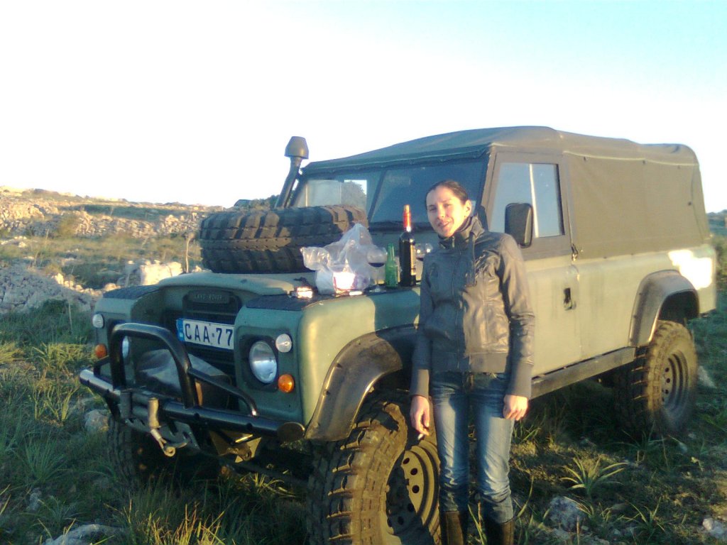

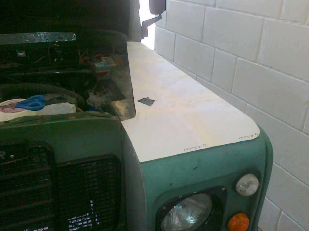

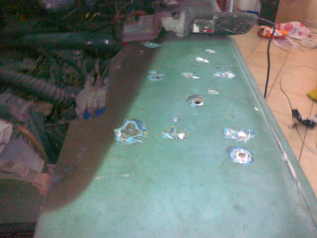

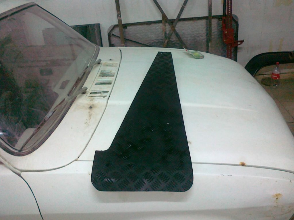

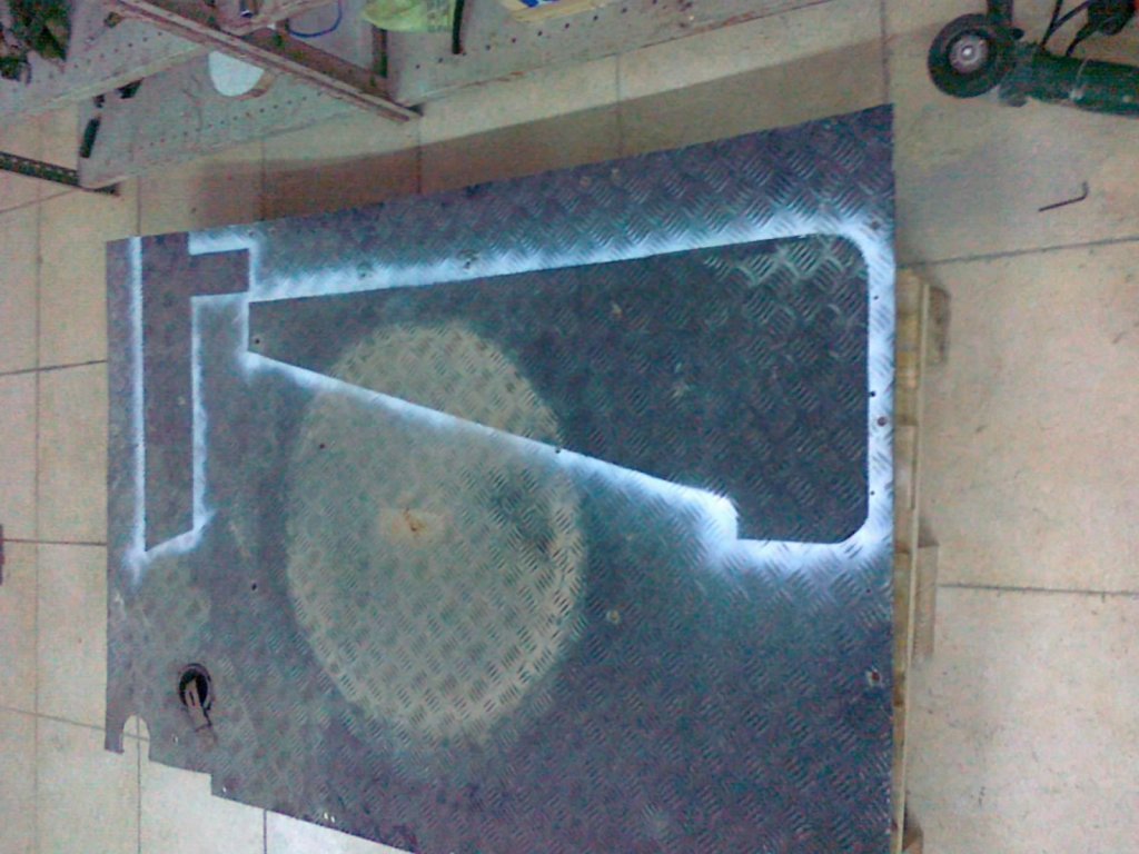

            Това е само допълнение към основния проект. Иначе работноя процес не е спирал. Наскоро му сложих ( незнам как ги наричате в БГ ) алуминии върху калниците. Изцяло мое творение. Е отне ми известно време но си е доста играчка като не ползваш котови продукти,най напред рязах шаблони и после... Ето и малко снимки Натиснете снимката за да я уголемите

            Снимките са с малко гадно качество но от телефон толкова.

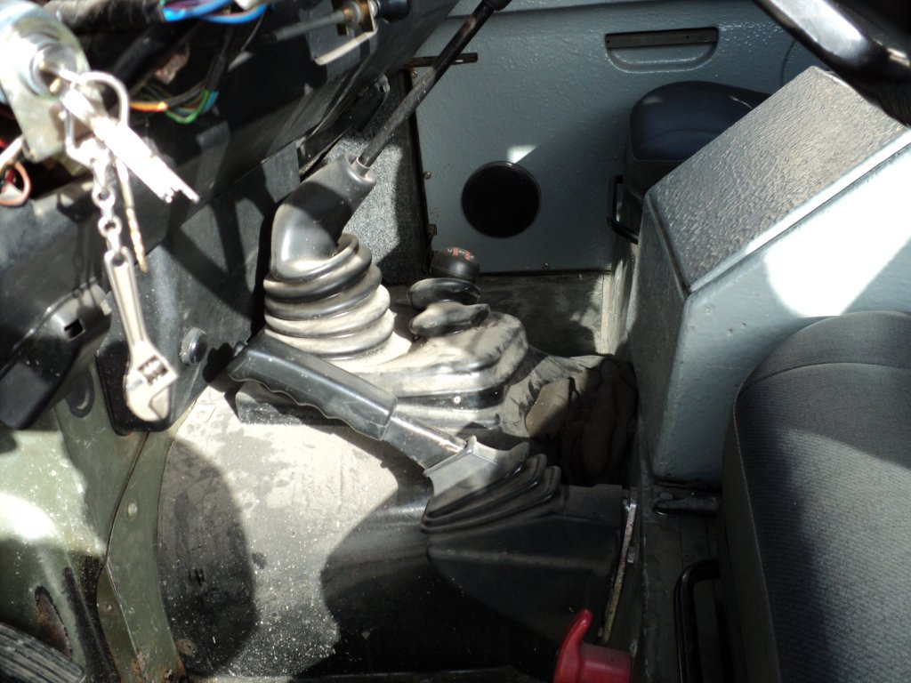

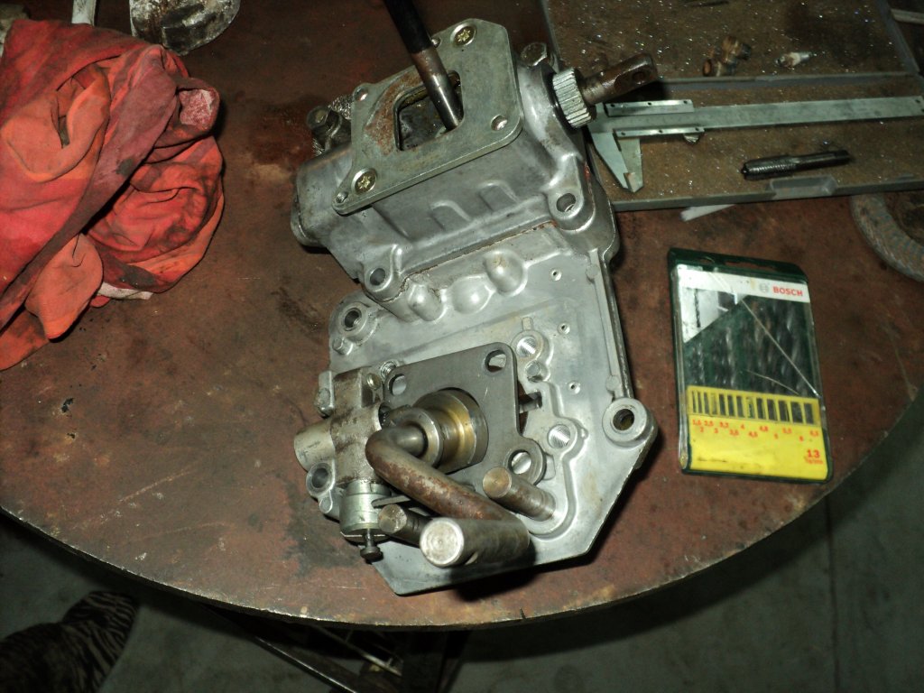

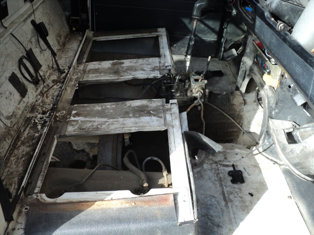

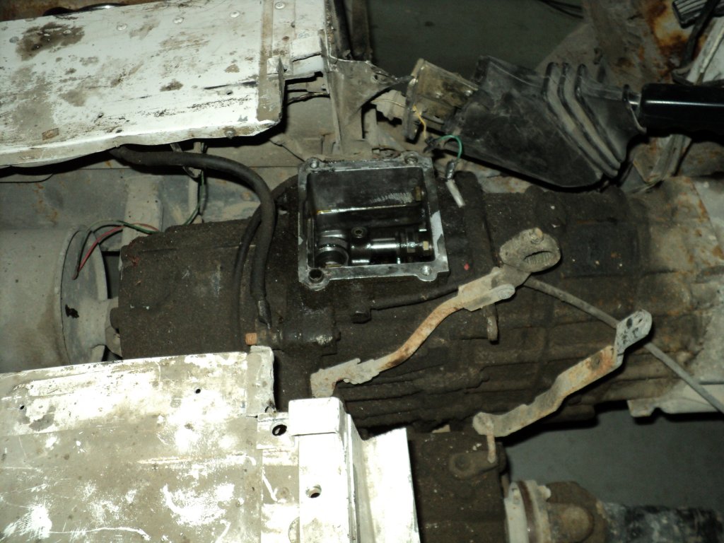

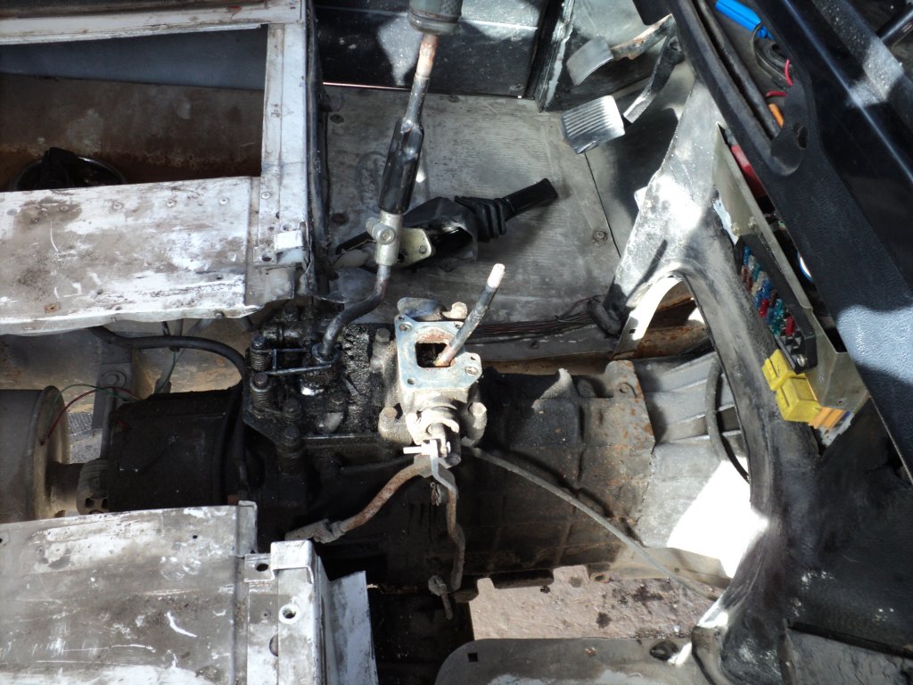

ID:5232424Тия дни свалихме със Симо матора от неговото Диско и напъхахме V8. Пали и върви. Кюфка, патка ама върви. Снимките са в неговата тема. Днес нападнах един Дифендър. По-точно, той е нападнат отдавна, а сега трябва да го спасявам. За начало ск. кутия. Има задна 1ва и 2ра. Не са малко, ама ако са повечко ще е добре. Утре ще се разбере ще я бъде ли. Има и за кърпене. Малко. За сега, че не съм го измил отдолу.
                  Оригиналната кутия е отпътувала за вечните ловни полета и е монтирана от Диско. Ама понеже лостовете са наопаки са отрязали опората над седалките. Красота. Това трябва да се оправи естественно, само че нямам идея как. За сега.

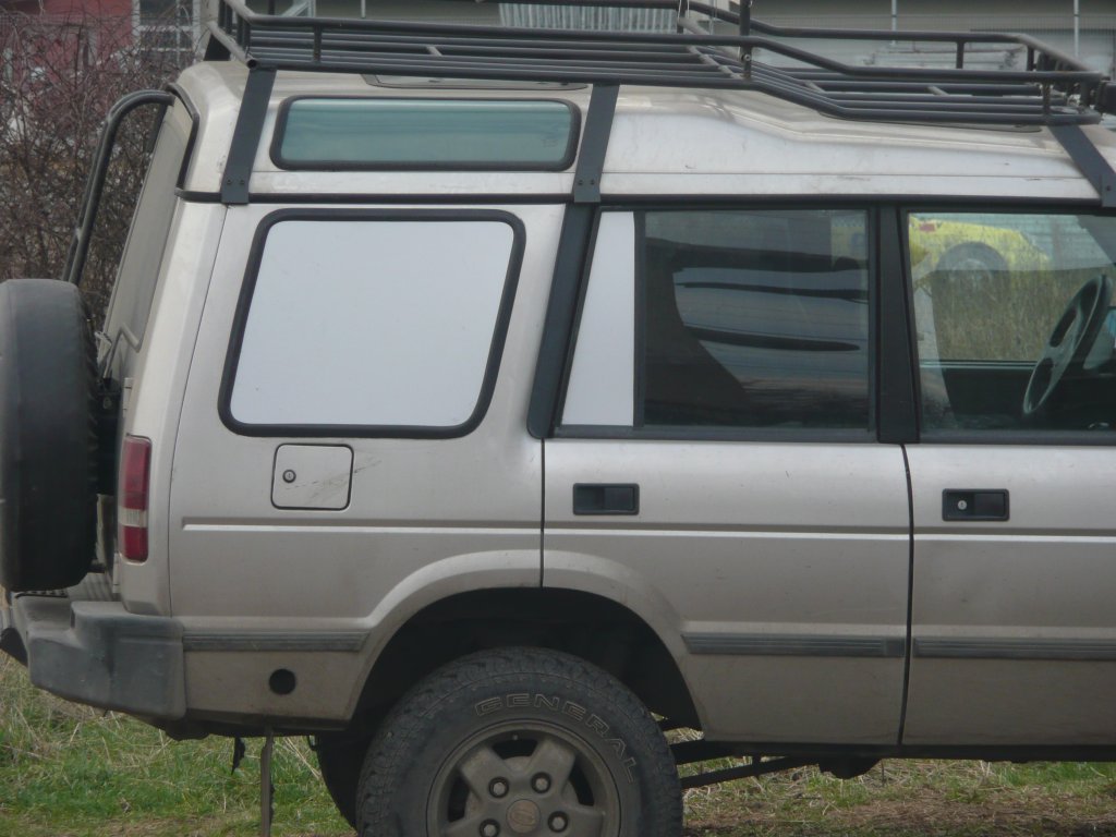

                    Поздрав приятели,
                    направеното по диското е принудително , но резултата е забележителен /за мен естествено/
                    След последното чупене на прозорци се принудих да търся вариант за "остъкляване" с алтернативен материал. Спрях се на Албонд!!!
                    Здрав, лесен за обработка, шумоизолиращ, некорозира, непрозрачен/може би е минус, поне за мен е най-големия плюс/красив
                    За съжаление монтирах "стъклата" през нощта на улицата и не съм правил подробни снимки, но при първа възможност ще отворя
                    едната врата и ще покажа местата причинили ми неприятности.
                    Модел за шаблон използвах срещуположните здрави стъкла/ едното ляво другото дясно/
                    Обработката е не сложна и се прави за 15 минути.
                    Общо взето задния прозорец/ на багажника/ се монтира се монтира за минута и там интрига няма.
                    Проблемен /нека така го нарека/ е малкото трапецовидно прозорче, тъй като за свалянето на модела и монтиране на новото "стъкло"
                    е нужно да се извади цялата рамка с прозореца и да се разкачи всичко по прозореца и вратата.
                    Почистването на падналите във вратата стъкла също си е заигравка.
                    Предстои ми изграждане на "клетка" или по скоро плътна кутия за съхранение на вещи в багажното отделение.Затъмняването на прозорците и решетките
                    не дават нужния резултат.

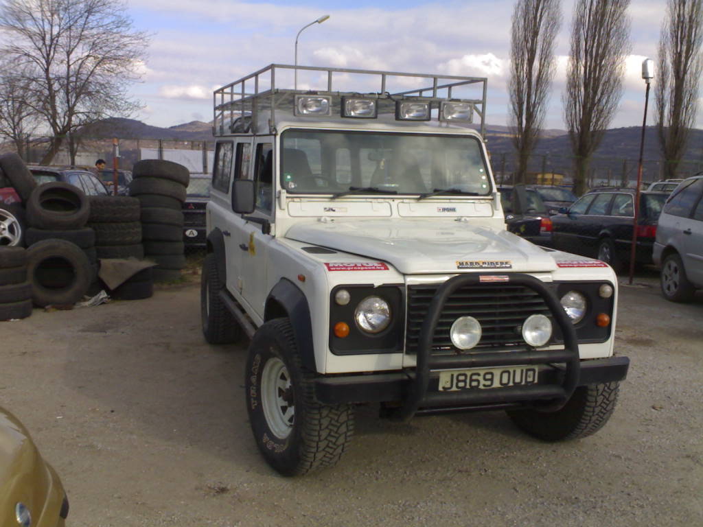

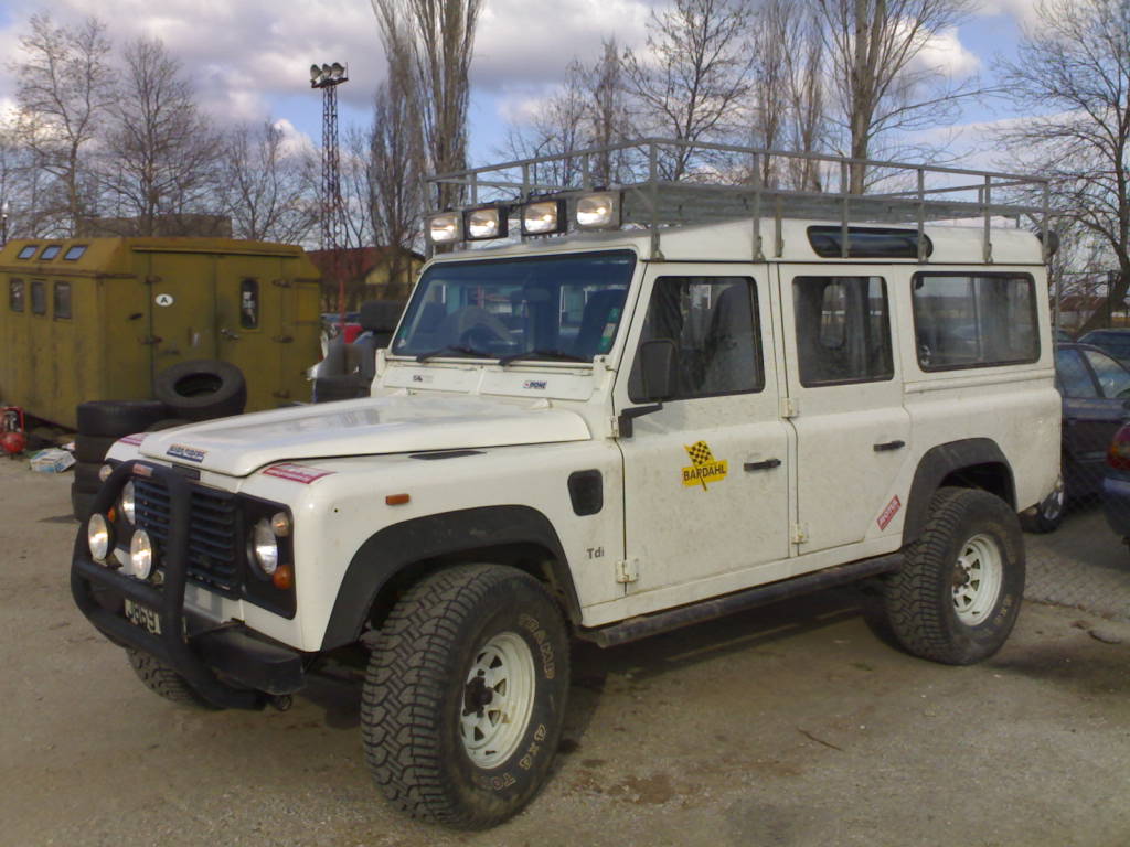

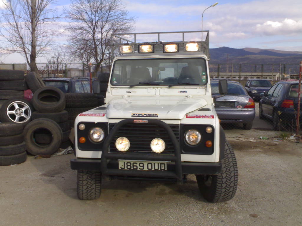

                      Здравейте, закупих си оргиналния багажник за Дефендъра и го монтирах на джипа.
                      Монтирах и халогени в дупката между багажника и тавана, сега изглежда така.

                      • Добре е, но ми се струва оригинално направен повече, отколкото оригинален.

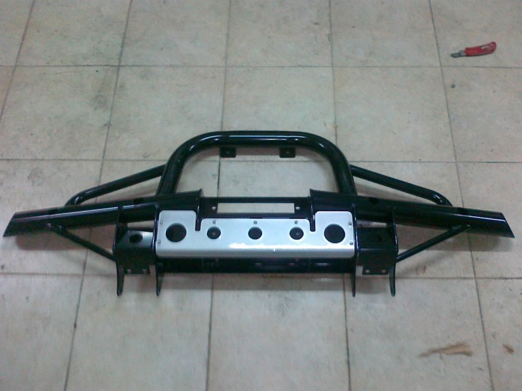

                        Тарга нали съм ти обещал да те държа в течение, та това е новата броня. Голяма борба падна, но има резУлтат.
                        Мисля че за Диското сте взаимствали от този модел.
                        Живот и здраве другата седмица ще монтираме и новите амове със стойките.

                        • Яко. Стига да имаш какво да носиш на него. Говоря за багажника.
                          За кое Диско говориш? А тая броня на Дифендъра не е ли оригинална?
                          Последно редактирано от PETER PETRAKIEV; 12-12-10, 18:48.

                            На колегата SIMOCOREX . Иначе да бронята е оригинална за Дифендър, но с малко планки и подсилване стана доста сполучливо. Хваната е за шасито и кросмембъра(гредата отпред на шасито незнам вие как и казвате) Скоро ще кача снимки.

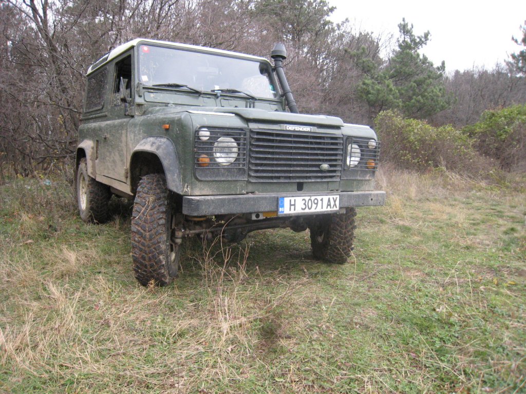

                              Какво направих днес: нови подсилени пружини, нови амортисйори, уплътнения на вратите, всички филтри + шнорхел от падока!
                              И един проблем предницата се вдигна много повече от задницата, възможно ли е да са пружините объркани?

                                Дългите са за отзад. Я кажи уплътненията стават ли за нещо? Преди време бяхме поръчали за един Дифендър и бяха толкова твърди, че не можеше да се затвори вратата.. Интересуват ме основно тия дето уплътняват долу на пода.
