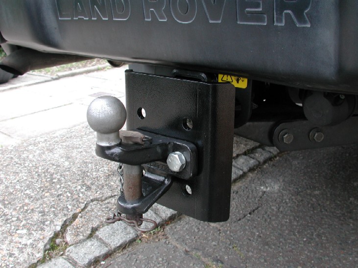

              Теглича ми е стандартъен, със 4 точки на позициониране на топката. За да закачам такова ремарке ще ми е нужен накрайник тип " ухо". Някй има ли информация къде се продават такива ?
