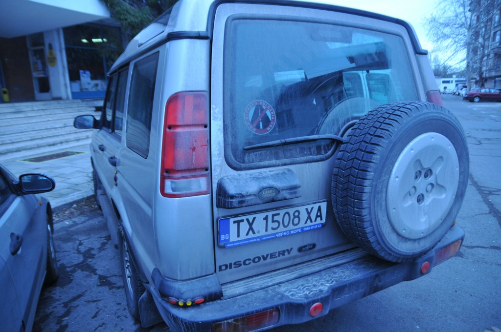

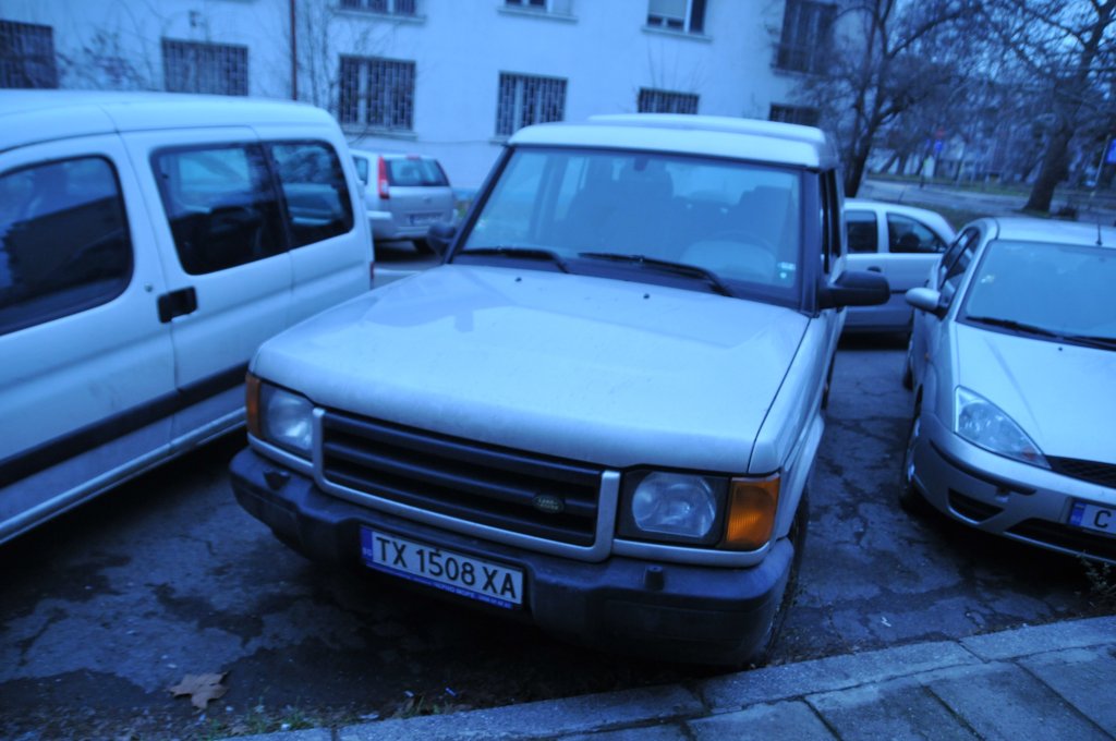

ID:5440159Натиснете снимката за да я уголемите
ID:5440160 моля да бъда извинен за качеството, ама не бях настроил баланса на бялото , пък и малко предпразнично...
