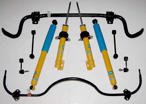

        Твърдоста е начина по който окачването се сгъва и разгъва. С други думи, начина по който поема неравностите - твърдо или меко. Няма да влизам в подробности да не стане много сложно, но щом заводската возия на WK ти е мека, най-лесния вариант е да сложиш по-твърди амортисьори.
        Bilstein F4-BE5-D721
        задни F4-BE5-D722
        са по-твърди амортисьори от заводските на WK 4.7
        в Европейските каталози номерата на същите амортисьори са
        BE5-D272
        BE5-D273
        Това трябва да са заводските амортисьори на SRT8 но не съм 100% сигурен, защото не успях да им намеря серийните номера.
        Стабилноста пък вече е начина по който колата се накланя в завоите.
        За това нещо пряко отношение имат стабилизиращите щанги.
        При WK4.7 има два варианта на по-твърди щанги.
        1. Addco от интернет
        2. Заводски за SRT8 от Балканстар.

            Чел съм мнения на хора които са сложили само амортисьори Bilstein-B6 и казват че са много доволни. Те обаче са в Америка а там пътищата са глатки. Предния модел на ГрандЧероки с В6, по нашите дупки, друса зверски.
            Според мен единствения недостатък в окачването на WK е че много лесно блъска на тампон. Което се отнася и за почти всички заводски автомобили с комфортна возия и се лекува лесно с малко лифт.
            Дали заводски амортисьори от SRT8 или BilsteinB6 , това вече е личен избор. Не съм го правил за да знам какъв е крайния резултат.
