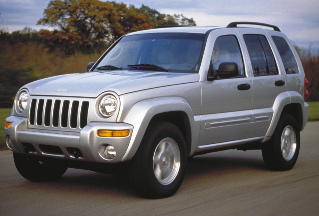

                  За Jeep CHEROKEE KJ - Liberty става въпрос.
                  Колега, разгледайте ето този руски сайт. Има за всички Jeep, и конкретно за въпросния двигател на KJ - Liberty. Този мотор е 2,5 литров (R 425 DOHC) , common-rail дизел. Производство е на VM motori, Италия.
                  Объем - 2,5 литра, 4-цилиндров, редови, двувалов /,с по 4 клапана на цилиндър/ с разпределителен механизъм, задвижван от ангренажен ремък, с турбокомпресор.

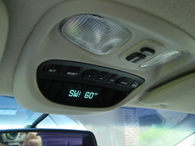

                  Моят е с автоматична скоростна кутия, но на 2.5 CRD повечето са с ръчна. Окачването е със спираловидни пружини и на двата моста,/преден мост - с независимо окачване, заден - с цял мост/. Желателно е задния диференциал да е с LSD /LIMITED SLIP/- диференциал с ограничено приплъзване. Това би позволило да се измъкнете от някои ситуации, свързанаи с неприятно буксуване, без да станете за смях с джипа. Относно екстрите - стандартно е с климатик, ел. стъкла и централно заключване, CD -stereo, някои са изцяло с кожен салон, /ако приемате това за екстра/, често и с круиз контрол. Хубаво би било да има и ето такъв дисплей на тавана, до огледалото.
                  Той изобразява плезна информация за разхода на гориво, оставащия пробег с наличното гориво, външна темп. и други полезни неща, както и визуализира някои настройки за централното заключване, алармата и т.н. Дано да съм полезен с написаното, и съжалявам за многото препратки, но е трудно да препиша всичко тук. Поздрави!
