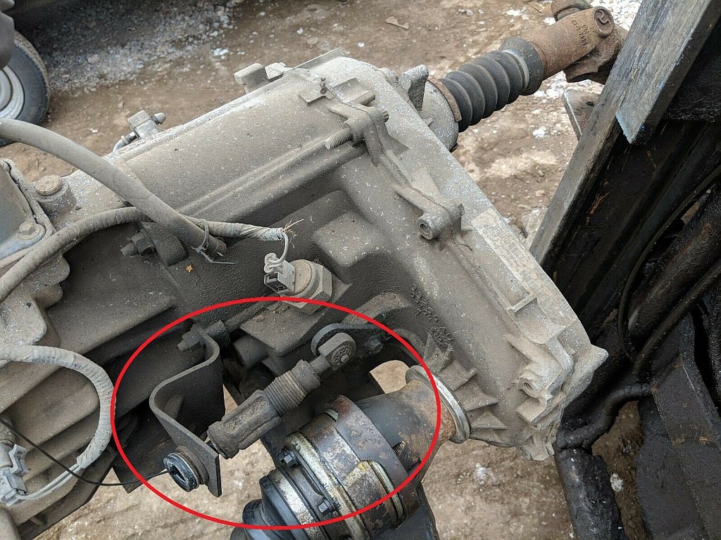

    Здравейте.Нещо стана с лоста за включване на режимите за 4х4.Движи се свободно и не може да включи никаква позиция.
    Лягай отдолу и гледай за счупен/изваден накрайник. Търси проблема тук:
Прегледи:300

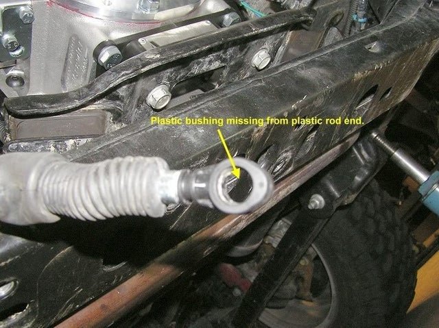

    Най-вероятния проблем е това:
Прегледи:278
    Тази пластмасова гадинка е с номер 68001899АА и струва стотинки.
      Откачил се е от раздатката най вероятно.Влиза в една втулка и ако се е разхлопала излиза от нея.
