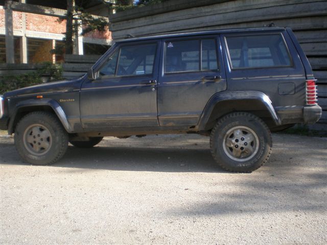

    Джипката е Jeep Cherokee XJ Limited 1989 4l AW4.
    Отпред се ползват дуралуминиеви подложки с височина малко над 2,5".
    Отзад се ползват ресорни листа от Волга ГАЗ 24 + няколко от оригиналните листа.
    Височина отпред преди повдигане 31"
    Височина отзад преди повдигане <29"

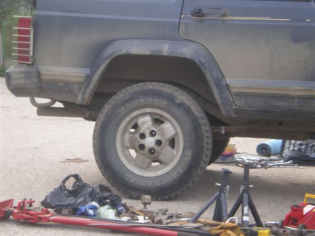

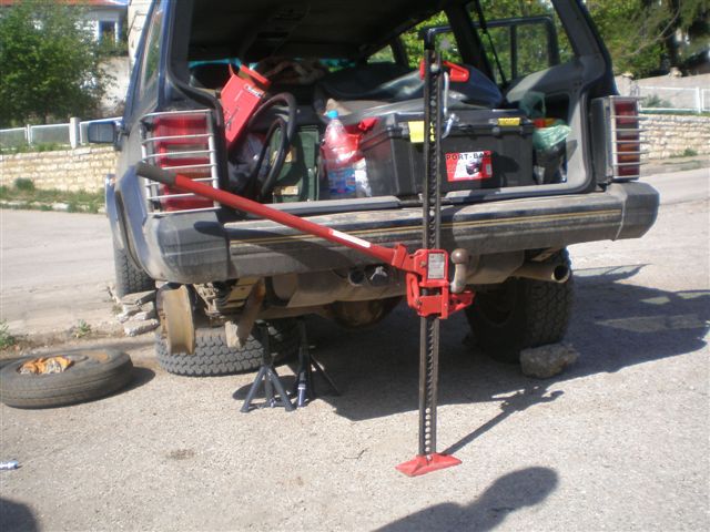

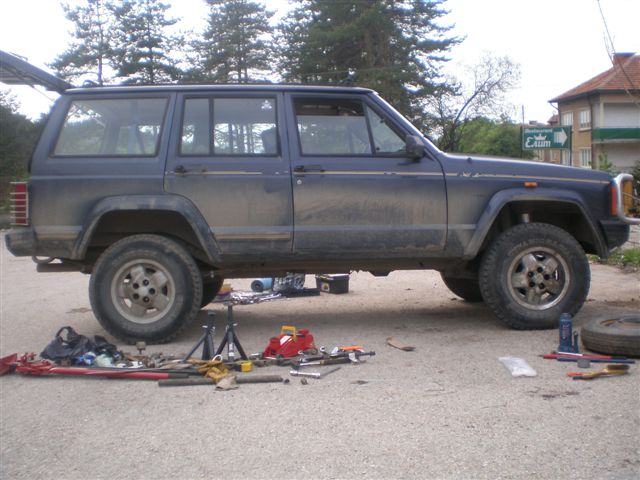

    Всичко бе направено в полеви условия, джипа бе повдиган отзад за теглича с помоща на хай джак, подсигуряване винаги под мостовете с по две стойки, повдигане на купето с маслен тръбен крик, повдигане/спускане при главината с маслен крик.
    За допълнително подсигуряване по време на работа подложих под купето 2 гуми с джанта(резервната + гумата която свалям)

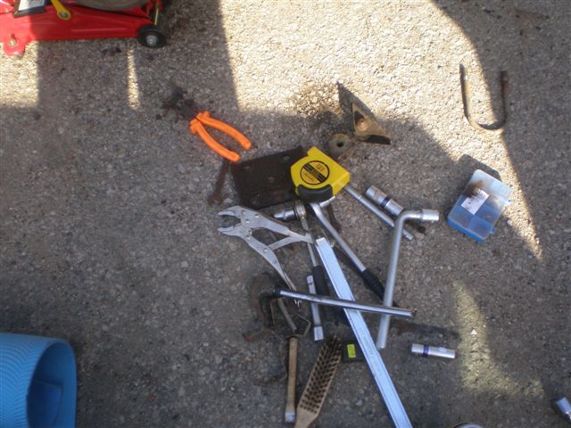

    Размерите ключове и вложки необходими за целия процес са: 13мм, 15мм, 18мм, 19мм, 20мм, 21мм и 24мм...

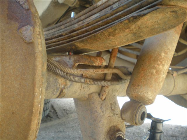

    Започнах със задна лява страна.
    - Свалям гумата, бе сериозна борба, имам 5 гайки от които, една секретна, 2 гайки на 18мм и 2 на 19 мм, това се дължи на "добрата подръжка" от предишния собственик, някой от гайките бяха монолитни 19мм, други 18мм + капаче за да станат на 19мм, всички без монолитните, които са никелирани, бяха гнусно ръждясали и свалянето бе гърч, ВД40, почукване и ключ с лост...

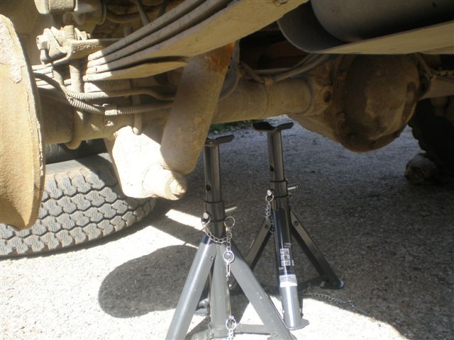

    - повдигнах купето, подпрях моста, подпрях купето, подпрях 3те гуми с големи камъни, колата бе с опъната ръчна спирачка, в режим 4х4 ниски, автоматика на Р...
    - с телена четка почистих всички болтове и гайки, които предстояха да бъдат развивани, добро търкане, последващо обилно третиране с един спрей на ВЮРТ за развиване на корозирали винтове...
    - откачих пружините обтягащи жилата на ръчната спирачка

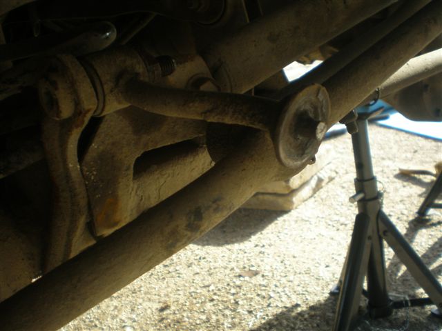

    - откачих стабилизиращата щанга от към биелетката, добре е да стане в началото защото облекчава много развиването на 4те гайки по-долу...
    - разхлабих но не развих напълно 4те гайки на У скобите държащи ресора, те бяха лесни след като са предварително накиснати от спрея

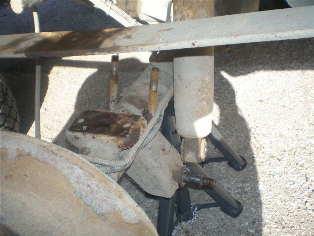

    - свалих гайката на амортесьора, освободих го и той остана да виси само горе
    - свалих гайките на ресора и го отделих от моста
    - свалих моста надолу, тук се внимава много, хода на моста е ограничаван от спирачното маркуче !!!
    - спирачната тръбичка се държи за купето с помоща на фиксираща пластинка, пластинката леко се почуква и издърпва в посока отвесно надолу, това освобождаване е точно при снадката на гумения маркуч с металната тръбичка, ако не се направи сега, риска е късане на маркучето защото то пречи на моста да слиза на долу...
    - сега вече моста може да слиза докато упре в земята )

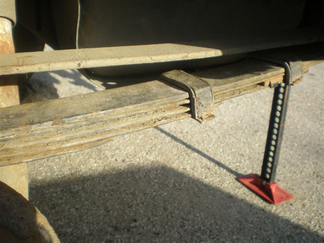

    - почиства се с четката, напръсква се гайката на болта държащ листата на ресорите, развива се внимателно
    - свалих скобите фиксиращи листата на ресора, със секач, леко почукване и огъване докато освободят

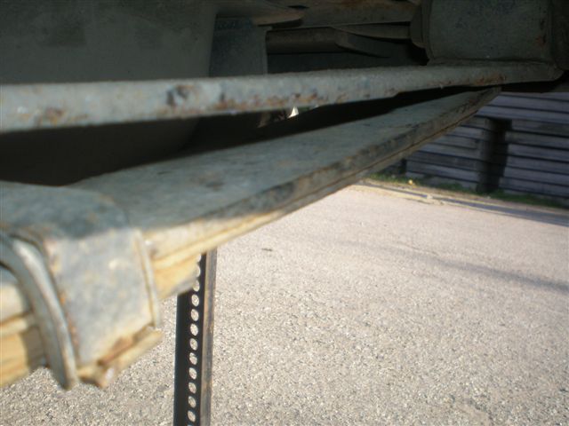

    - свалих листовете на ресора като най горния т.н. основен лист остана
    - развих и свалих болта държащ ресора от задната му страна(страната на аспуха), тъй като листа бе само 1 стана лесно и безопасно, не препоръчам развиването му и отделянето му от планката преди този момент...

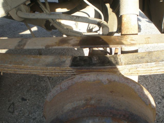

    - освободих и почистих листовете от Волга, те са на 98% еднакви с на Черока, отвора в средата за фиксиране на отделните листа е може би с 1-2 мм по-голямо Ф от на Чероки
    - отрязох ушите на Волговия основен лист, намалих дължината на основния лист до дължината(приблизително, няколко мм разлика) на основния лист на Черока, оформих краищата му

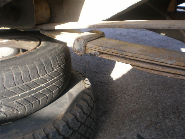

    - ползвах 4 листа от Волга, основния с отрязаните уши, най-долния т.н. товарен и останалите бяха основния на Черока, следващия под него от Черок, направих пакета от 7 листа, наместих го и го стегнах с чисто ново болтче, Ф 8-10мм с дължина 70-80 мм не помня точно, якостта е добре да е поне 8,8...
    - не затягайте пакета, просто го фиксирайте, стегнете ли болта, листовете се огъват във формата на дъга и поставянето им на място е невъзможно без да се развият и 2та болта държащи ресора към купето!
    - не поставих от пластмасовите подложки обиращи шума, просто нямах налични, а нямах и магазини наблизо, това не е фатално и е само временно

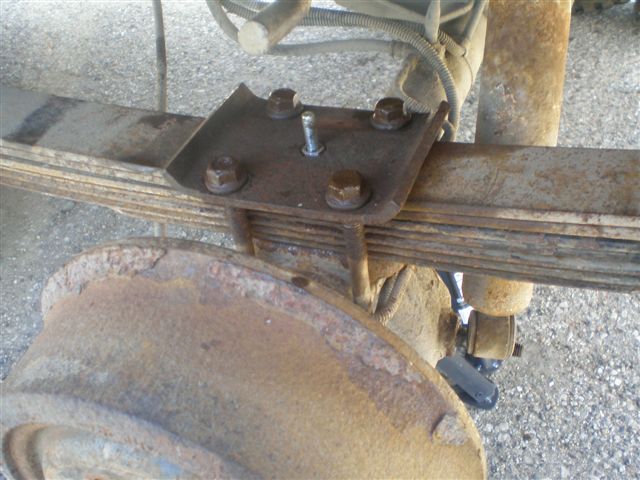

    - вече сглобен пакета, закачих задния болт на ресора към планката, завих но не напълно
    - центрирах внимателно болта да влезе в дупката на моста, говоря за болта държаш листата фиксирани, предварително е нужно да се изпили главичката на болта за да влезе в дупката, може би около 12 мм Ф
    - цялото наместване за закрепване на задния болт, и т.н. става с игра(маслен крик под моста и друг под главината) с височината на моста спрямо купето(тое фиксирано и не го пипам)...
    - закрепения пакет и влезлия вече болт в леглото си върху моста е времето за поставяне на У скобите, може да се наложи малко да се пристегнат листата на ресора посредством централния болт...
    - при закрепени У скоби с 4те гайки, и закачен пакет ресори за купето, си донатяга окончателно централния болт, наместват се ресорите за симетрично прилягане спрямо основния, с това притягане в средата целия пакет се огъва и повдига купето/сваля моста, натяга се до нужната степен(все още нямям динамометричен ключ и не знам колко точно, НО НЕ ДО ОТКАТ)...
    - затягат се 4те гайки на У скобите, ресора е фиксиран спрямо моста така, че няма притеснения

    - и тук е момента да се плесна по челото ) забравих да сложа биелетката на стабилизиращата щанга, тя се държи от У скобата откъм главината ), е да ама не всичко става като по вода, У скобите не им достига дължина и затова пропуснах умишлено да закача стабилизращата щанга, трябват по-дълги У скоби с около 15 мм...

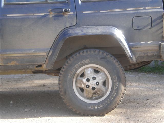

    - донатегнах всичко и поставих обратно гумата, лявата страна е идентична с тази разлика, че там няма гумено спирачно маркуче, което да ограничава хода на моста, тоест е по-лесно и бързо да се повдигне...
    - Тук е мястото да спомена, че 5" не са шега лифт и се налага, корекция на ъгъла на диф/кардан/раздатка, тоест се налага да се повдигне фланеца на дифа в посока към раздатката, това може да стане с клиновидна подложка под пакета ресори, между моста и ресора, така се поправя ъгъла до безопасни стойности...
    - Аз разбира се нямам още готов клин, и затова карам по-бавно и внимателно, проблема с ъгъла става по-голям с увеличаването на скоростта, затова докато коригирам всичко макс 80 км/ч...

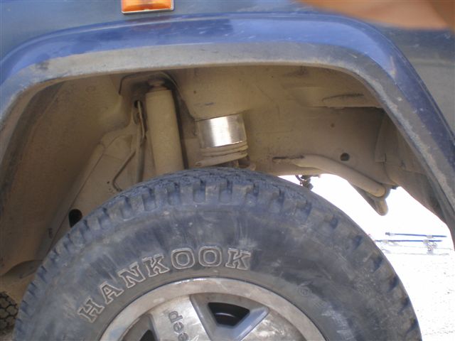

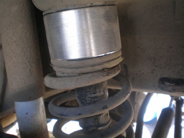

          Повдигане на предна част посредством струговани подложки от дуралуминий:
          - развиване на гайките на гумата, мисля започнах с предна дясна...
          - повдигане на купето, подпиране на купето с 2те гуми, повдигане на моста, подпиране на моста с 2 стойки
          - почистване с телена четка на всички болтове/гайки за развиване и напръскване обилно със спрей
          - внимателен опит за сваляне на биелетка на стабилизираща щанга, не става, и предницата е "добре подържана" и биелетката се скъса като мокра цигара, оказа се, че 1/2 от стъблото и бе износено ...
          - сваляне на планката държаща преден амортесьор, 2 болтчета 13мм
          - следва пластинката, която държи долната част на пружината, едно болтче отново май бе 13мм
          - следва сваляне на моста до долу
          - в един магазин в Монтана случайно видях скоби за сваляне на пружини, 2 броя за 20тина лв, а търсех телена четка за флекс ) кажете ми, че няма съдба после скобите се поставят така, че да може да се извади после пружината а и да може после да се сложи, размера на болта на скобата бе малко особен мисля 20 или 21 мм не помня точно, метнах се с тресчотката и по-малко редувайки 2те скоби стегнах пружината може би с около 15 см за да излезе свободно...
          - бъдете МНОГО ВНИМАТЕЛНИ С ПРУЖИНАТА, енергията на свита/натегната пружина е достатъчна на потроши пръсти/ръце, да извади очи и да нанесе дори фатални поражения, бъдете изключително внимателни при наместването на скобите, при натягането и после при сваляне/качване на пружината, никакви резки напъни или хвърляне по земята!!!
          - след като се свали пружината, се сваля гумената подложка, която е в горната част от към купето
          - оказа се, че размерите от http://jeep.avtograd.ru/Cherokee/cha...ont_spacer.htm не са много точни или стругаря е оставил няколко микрона в повече на вътрешния диаметър на подложката, наложи се намесата на чука, нежно и деликатно с 5-6 "подканяния" подложката влезе...
          - обратно поставих гумената подложка, тя влиза доста плътно и задържа неподвижно "спейсъра"
          - внимателно поставям обратно пружината, намествам долния и край в леглото на моста
          - за да ми е по-лесно отпускането на пружината повдигнах моста, свалих малко купето и така доста по-лесно и бързо става свалянето на скобите от пружината...
          - преди напълно да освободя пружината, я донаместих да легне добре в местото си към моста
          - напълно освободих скобите, и повдигнах малко купето, свалих малко моста за да мога да вкарам амортесьора в леглото му
          - сложих планката, закрепих болтовете и фиксирах амортесьора
          - сложих планката фиксираща долната част на пружината, стегнах болта напълно и затегнах и болтовете на амортесьора
          - прегледах дали съм затегнал и наместил добре всичко и сложих обратно гумата и преминах към лявата страна на джипа...

          - возията от пред леко се подобри, по-меко поема ударите от изпъкнали неравности по пътя
          - отзад возията стана по-мека при гърбици но заради "окапалите" задни амортесьори блъскаше при дупки и спускането на моста след гърбица, това се случи и при Ферозата ми след втвърдяване на задното окачване...
          - при по-висока скорост(разбирай след 20-30 км/ч) возията определено стана по-мека, по-добре посреща неравностите...
          - разбира се има люлеене, странично като в лодка, но това отдавам на откачените стабилизиращи щанги...
          - няма вече и следа от удари и опиране на моста или щангите в купето при дупки, преди лифта често се чуваше удар метал в метал а се виждат ясно пораженията по купето и следите по калниците и мостовете от опирането им при дупки...
          - ходове на окачването не съм гледал, не ме интересуват, този джип няма здрав блокаж, все още няма добри гуми аз затова и в гората не влизам, затова ходове не ми трябват и не ме вълнуват към момента, подозирам, че са си приблизително същите( на теория по-големи заради откачените стабилизиращи щанги но и намалени заради по-твърдото задно окачване и натегнатите пружини = следователно приблизително същите )...

          - нужда от нови и по-дълги биелетки отпред
          - същото и за задната стабилизираща щанга
          - нужда от клинче, за коригиране на ъгъла на задния мост
          + нужда от скоби фиксиращи листовете ресори в пакета, купих една планка широка около 15-20 мм и дебела 3-4 мм, малко работа с флекса и направих скоби ползващи захващане от старите оригинални, които разбира се вече идват къси заради увеличения брой листове...
