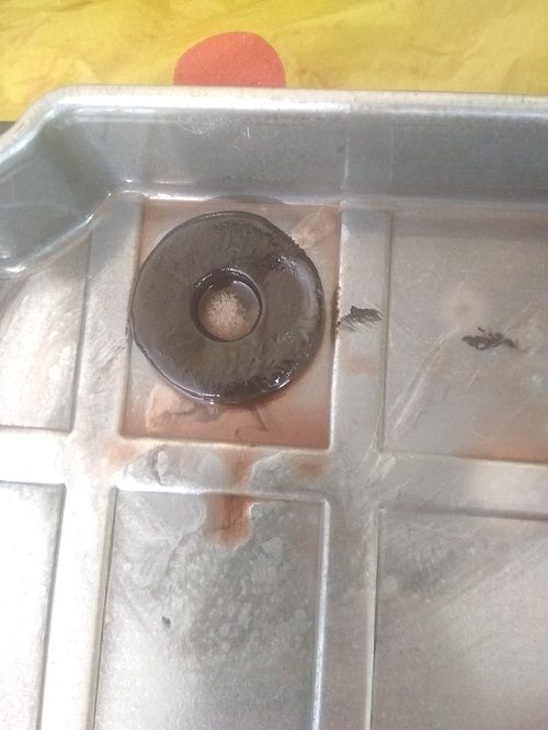

    В картера положението беше ок, при пробег 70к км и единствените метални отложения, бяха ситната метална/ фрикционна прах по магнита:

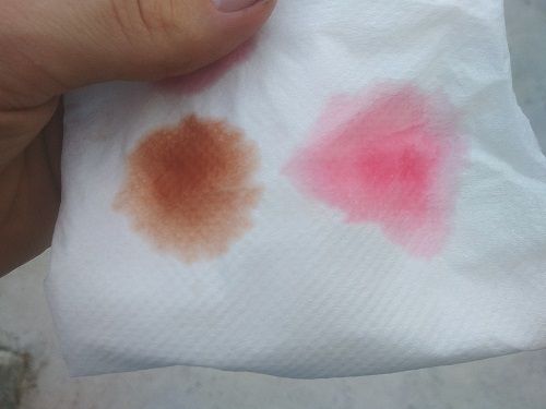

    По предписание маслото не се сменя или само след ремонт, а само се проверява (каквото и да имат предвид). На картерите на NAG1 дори няма и пробка за източване. Но ние знаем, че е препоръчителна смяната до 60к км. Ето какъв цвят излезе (ляво) и какъв е на новото Mopar ATF+4 (дясно) предписано в книжката за модела:

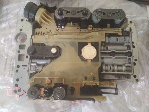

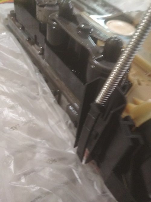

    Източих точно 3.8 литра масло, заедно със свалянето на мозъка (от там не повече от 150мл изтече) и точно толкова върнах. А мозъка свалих, за да имам достъп до платката и соленоидите и конкретно до TCC клапана за смяна. Преди това, се сваля буксата на кабелния сноп, като се развива 7мм болтче и се издърпва леко, тъй като е пластмасова излезне заедно с 2-та О- пръстена.

    Ето я платката и известният дефектиращ соленоид:

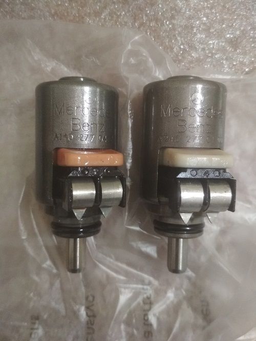

    Причината за смяна на соленоида е едно придърпване и приплъзване по време на смяна на предавки и най- ясно се усеща един кик, като рязко отпускане на съединител на ръчна кутия, когато кутията е ограничена на 1-ва предавка и оборотомера е около 1500об/ мин. Усеща се и приплъзване понякога между другите предавки, тъй като той отговяря за заключването на торка и плавното усещане за смяна на предавка. Проблемът не се усеща постоянно, но се разбира, когато усетите кик/ придърпване особено от 1-ва към 2-ра или при ограничена 1-ва. Това постоянно заключване и удар също води до износване на фрикционите, което води до кофти други последствия...

    Сваля се скобата и с леко придърпване се изважда соленоида. Номерът на дефектния/ стар соленоид (ляво) е А1402770400. Нометър на новия/ ревизиран (дясно) е А2402770100 в МБ опаковка с парт номер А2402701700! Цената му е около 160лв без отстъпка. След като се инсталира на място, скобата се връща и се стяга на 8Nm.
