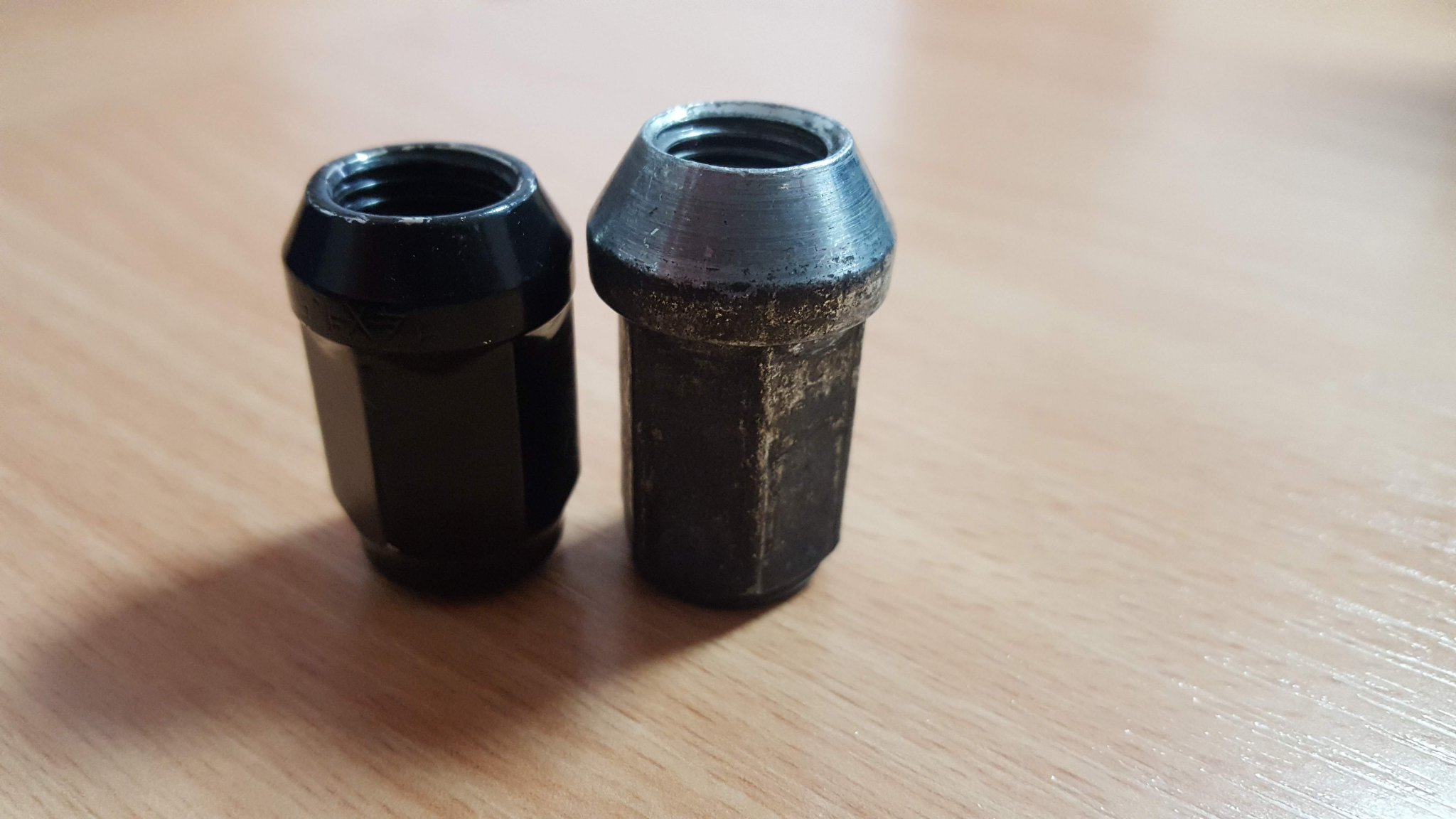

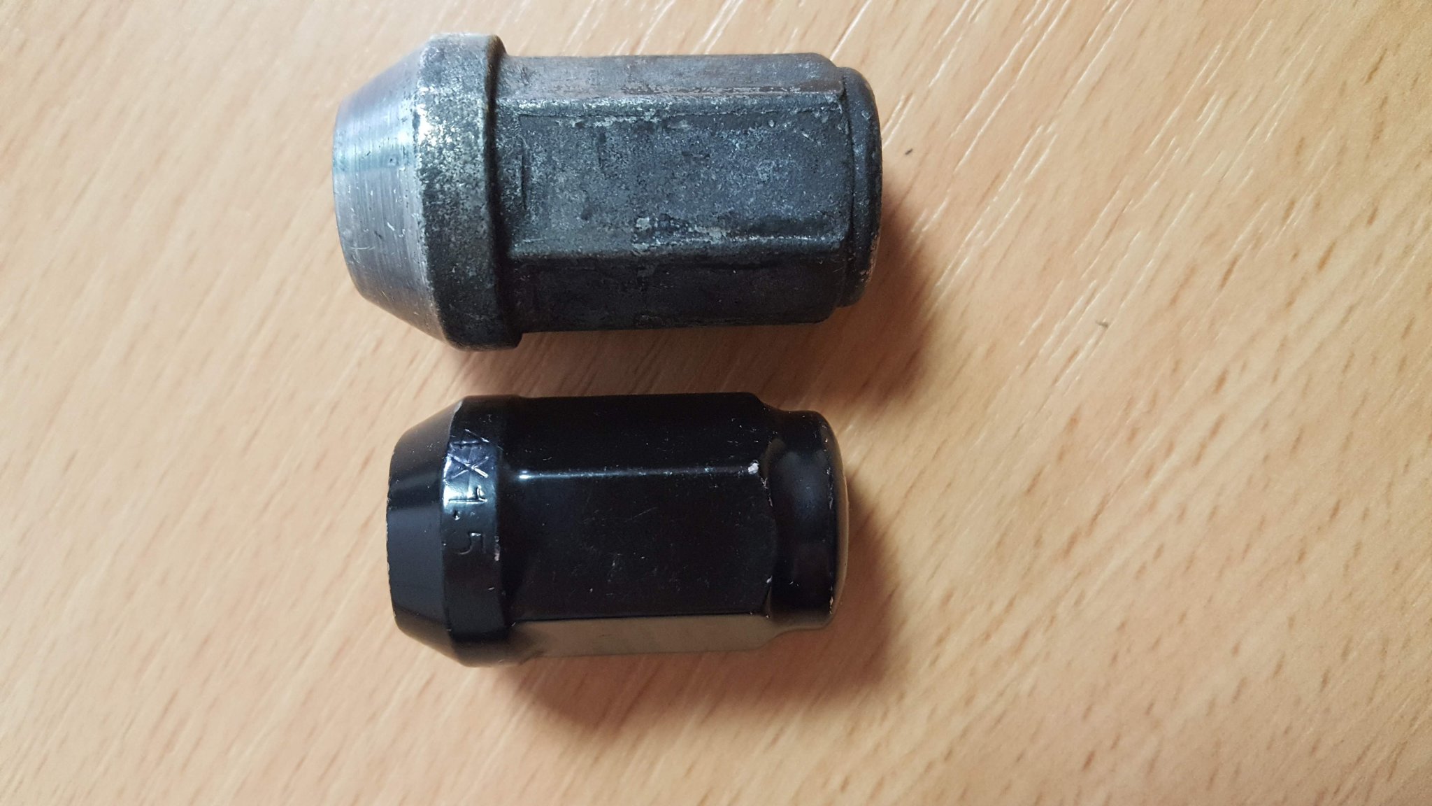

          Хм... Поръчах си гайки от ebay, дойдоха, но 'полата' им е по-малка, което ме притесни...
          Т.е. контактната повърхност на конуса - при предните гайки е широка около 9мм, а общият максимален диаметър на конуса е около 23-24мм, докато на новите контактната повърхност е широка около 5мм и общият диаметър на конуса е около 20-21мм, което ме притесни - практически ще притискат само централната част на конуса на джантите...
          Новите са и малко по-плитки, но там още има малко запас...
          По магазините наоколо няма такива гайки - странна работа...
          Ето какво имам предвид:

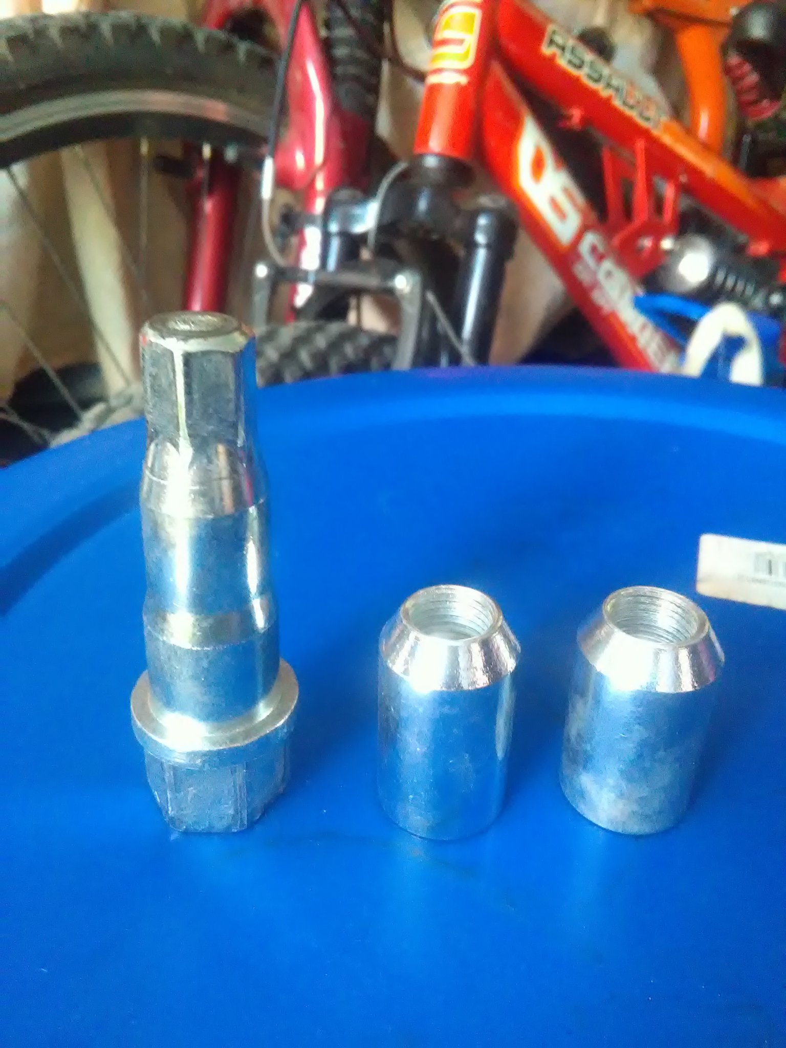

            От: Гайки за джанти WK2
            Жоро, ако ти е интересно, аз мога да ти снимам моите които получих заедно с джантите и зимните гуми барабар с гайките на джантата си РОНАЛ. Като ми дадоха колата имаше освен новите гуми на алуминиевите 18-цолови джанти и кутия с пасващите гайки, които струваха 100 Евро (поне така пишеше на фактурата вътре), но аз не съм ги плащал де. Искаш ли да ти снимам моите зимни гайки и сравня като тебе тук с летните гайки?
              По-добре виж каква марка и модел са Ако има парт-номер и т.н..

                      ЕНЧО ЕНЧЕВ - В Долна Оряховица, имат всякакви гаики и шпилки на нормални цени. От тях сме почъчвали много гайки и шпилки за Грандовете. Даже последно поръчах едни гайки за джанти, които нямаха място за ключа, а се затяхаха с вътрешен шестограм, Пак американски стандарт.Натиснете снимката за да я уголемите
                        Не можаха да ми предложат метрични (на европейския/EXF WK2 навсякъде пише, че е 14х1.5)...
                        А това, което виждам за обикновените им гайки - полата на конуса не им е по-широка от тази за 'черните' ми гайки...
                        Иначе такива гайки с имбусен ключ (само че не шестограм, а тип 'еврейска звездообразна зъбчатка' - не помня колко зъбчета имаше там) съм ползвал на Маздата и бе доста удобен монтаж/демонтаж...
                        Светльо, неслучайно споменах черните гайки - в доста обозримо бъдеще ще пробвам да сложа щатните гайки на 'зимните' джанти и ако стане - черните ги пускам за продажба барабар със секретите им...
                        Така, че ако ти харесат - ще се разберем... Ако не - виж е Ebay - аз от там ги поръчах (UK)...
