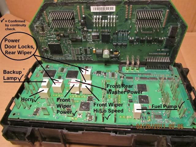

                        От: Умряха ми чистачките изведнъж - Вранглер Сахара 2007 JKU
                        Благодаря Вени, Адаш!
                        1. Не мога да просвиря кабела, тази кола е с ТИПМ и там влизат над 100 кабела и е мазало.
                        ТИПМ управлява чистачки и още една камара неща, затворен е и няма как да проверя какво излиза от нега, тоест мога ама как най-лесно става това не знам.
                        2. Нямам схема, а и да има файда няма, говорим за 4 кабела 60-70см дълги отиващи от моторчето в ТИПМ, релетата са скрити вътре в ТИПМ, който най-вероятно е капсолован.
                        3. На Вени идеята за ново окабеляване и захранване с ключе е много краен вариант, но не съм го отписал, просто е срамота да го правя
                        4. Няма как да дублирам кабелите, щото как да ги извадя от ТИПМ като там е тясно и няма да е лесно дори да открия кабела.
                        5. Лостчето подава според мен команди, защото се чуват ясно как цъкат релетата в ТИПМ, и на бавни и на бързи обороти.
                        След тази информация, какво бихте посъветвали?
                            Ок, при това положение бих фокусирал върху два модула:
                            1. Front wiper power/ Front, rear washer power
                            2. Front wiper hi/lo speed
                            -Провери работят ли пръскачките на стъклата ?Ако да , първият модул може и да е ОК.
                            - Търся начин как да се провери модулът за скоростите на чистачките. Дали е на куплунг,колко пина е, получава ли dry signal ( вегига на късо/прекъсната) от ключа за чистачките. Там е малко вероятно за дефект, но е хубаво и това да се провери.
                            Друго напътсвие ( по вероятно)- едно реле дори и да щтрака, не е 100 % че управляващите му контакти не са нагорели/ зацапани/окислени..., абе модула за скористите трябва да се огледа, ама по таз картинка без схема по подробно какво да кажа.
