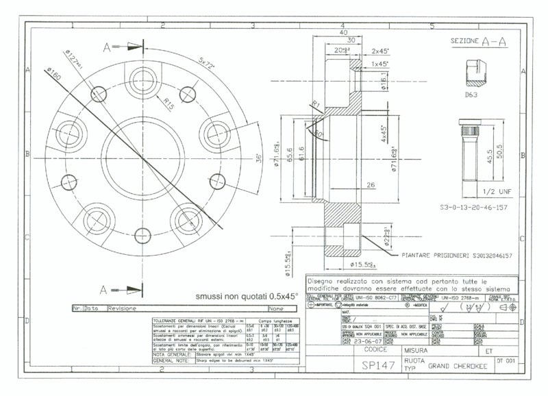

    Моля за помощ ! Искам да ми изработят фланци 30 мм и за целта имам нужда от чертеж ако някой вече е открил топлата вода.
    Намерих в един украински сайт чертеж но колко е верен ... не знам

    Мислиш ли че с материалите и труда за изработка ще са по-евтини от 190 лв ? Малко не виждам смисъл от поръчка след като ги има готови ако няма да си ги правиш сам де и да спестиш от труда .
      А ти смятал ли си ги? Питам от любопитство.Не ги намирам 5х127 на такава цена?

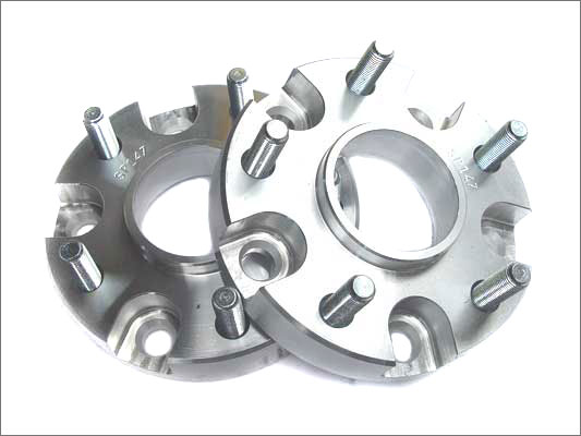

        Фланците ги има и не са толкова скъпи, но проблема е, че нямат пръстен, който да фиксира джантата и това е проблема на Китайските.
          Има, просто не си търсил.

            Питай Данчо от Стара Загора дали има защото на сайта няма като избор точно на 127 . Там са на 190 лв иначе ги има но са 219 лв и са с пръстен в друг бг сайт
              Един приятел днес му звъня но нямал за WJ а само за ZJ а те са с шест болта.Искам фланците да имат центриращ борд заради вибрациите а тези с борд не се намират под 200 лв.Затова търся алтернативен начин да се спася.

                  ZJ са с 5 болта - 5х114.3, 71.5 централен. Филма с фланците е тегав като цяло. Най- добре си поръчай от ибей ук или де. Под 200лв ще стъпят и ше са ок като качество.

                    Що не `земеш от Vromos, хем човек от форума, а и са от качествен материал с центриращ борд?!

                      Вече има фланци с любезното съдействие на FABARM, малко поигра ножката по бронята ам сега сме ОК. Фланците дойдоха от Бургас че Вромос ще имат ама май месец чак а то си жулеше гумата ....
                      Благодаря на всички, които се отзоваха в темата. Извода е че може и сам да си ги направиш но си струва ако материала е без пари /или поне наполовина/ и ако труда е от максул, както казваше баба ми

                              Има, разбира се. Увеличава се чувствително стабилността. А, ако , има някакъв лифт по колата, просто са задължителни, или джанти с различно ет на фабричните в минус.
