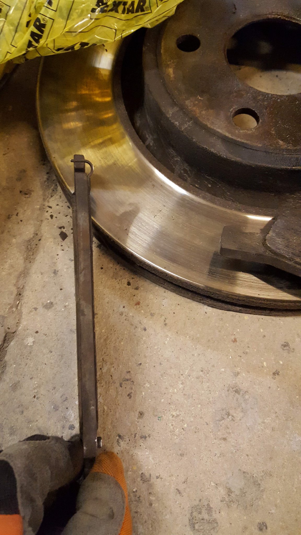

Спирачките - предните двубутални, задните - еднобутални. Дисковете - вентилируеми. Що-годе добре спира, но масата също си казва думата - трябва да се има предвид при спазване на дистанция. Засега май износването на спирачките е малко над 50%... Но на дисковете си личи ръб - т.е. навярно при смяната около 80-100х.км ще трябва да сменя и дискове...
