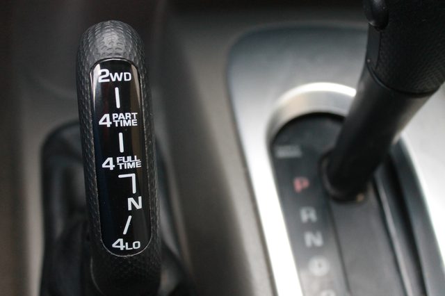

    На 242 имаш следните положения за превключване:

        И аз мисля да се насоча към по-старият двигател. А принципно има ли вариант да няма постоянно(Full Time) 4x4? И може ли колата която има(Full Time) то да се кара постоянно зимата? Благодаря Ви.
          От: Jeep Cherokee 2.8 CRD и 2.8 GRDI ?
          На full time можеш и лятото да караш . На 2WD имаш малка икономия на гориво.
            Благодаря. А тези останалите режими кога могат да се ползват?4part time , 4Lo и N. И моля ако може някой да ми обясни какво означават.
              PartTime - до 50 km/h, работят четирите колела, блокирани. Снежен, черен път.
              4LO - много ниска предавка, работят четирите колела, блокирани. За излизане от някоя локва или пряспа.
              N - без скоростна кутия. Могат да те бутат, изтеглят.
              LZ1EMS
                Първоначално публикуван от emanuilis Преглед на мнение
                ОбъркАл си километрите с мили, ми се чини.
                До 50 МИЛИ / ч. (~80 км/ч.) можеш да включваш и изключваш парт-тайма в движение, пък с колко можеш да караш така - ограничението е в главата на шофьора . Щото има разни проблеми със завиването и т.н., както обичат да пишат разните авто-коментатори: "възможни са проблеми с курсовата устойчивост на автомобила".

                  А как мога да разбера даден екземпляр дали е с FullTime раздатъчна кутия? и имат ли така наречения
                  филтър за твърди частици?
                  Последно редактирано от vesselino; 19-01-17, 13:44.
                    Първоначално публикуван от vesselino Преглед на мнение
                    Ма ти май само си питаш, а не четеш какво ти се отговаря? По-нагоре:
                    [ATTACH=CONFIG]898432[/ATTACH]
                    Т.е. гледаш малкото лостче в салона да е с въпросните пет, а не само с 4 позиции.
