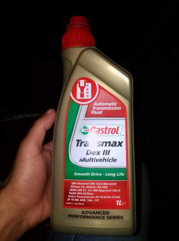

ID:5740310 Kinex това обеснява защо два пъти го сменям маслото на хидравликата с кастрола атф и двата пъти мирише на прегрято и цвета му не е червен а вишнев.. ����
