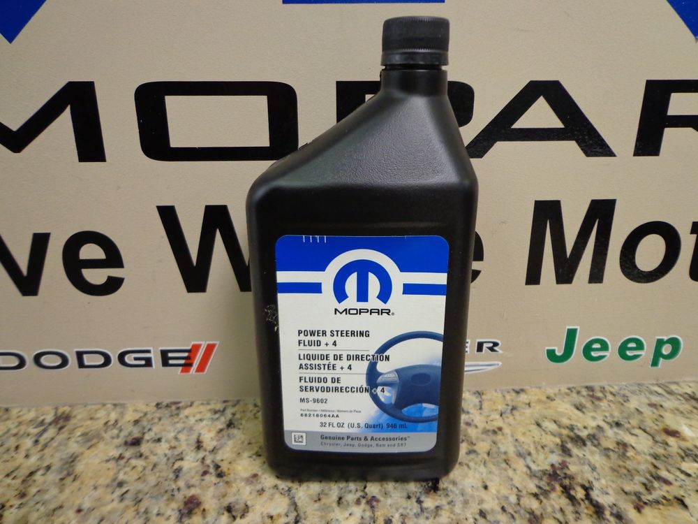

          Mopar PSF+4, одобрен от Chrysler е с ms 9602. Спокойно може да сложиш атф+4, ако имаш наличен.

                [ATTACH=CONFIG]897088[/ATTACH]
                Тази снимка направо ме хвърли в смут. Какво е тва чудо бе. Някой ще ме осветли ли? PSF със спецификация на ATF. Няма Jeep на който хидравликата на волана да работи с ATF. Дори на първите Чероки секторната кутия прегрява с ATF.
                Конкретно по темата , само и единствено MS-10838 !!! Защото кормилната рейка се слага само и единствено на WK, и защото така е казал производителя на рейката. Иначе помпата е някъф всеяден боклук на Тойота и изобщо не и пука какво масло върти (мойта на 60 000км почна да свири като чарджър)
