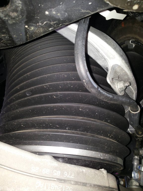

                    От: Въздушно окачване на WK2 2014+
                    Така ли?
                      Да, точно за това говорех (това от LC ли е?)....
                      Някои от руснаците ползват точно такава гофра от LC за да защитят долната част на възглавницата (там, където е работната и повърхност)...
                        Какво е LC?
                        Не, Гранд Чероки е, оригинален вариант.
                          Land Cruiser имах предвид - доколкото знам те имат такива кожуси...
                          Този кожух щатен ли е и за кой модел Гранд?
                            За фейслифта на фейслифта.
                            Демек за новия скоростен лост.
                            За стандартен модел, дизел.
                                В допълнение на темата:
                                Гофрите дясна/лява..
                                Chrysler 04877 448AB
                                Chrysler 04877 449AB
                                Препоръчва се подмяна и на спирачните маркучета (новите имат друга форма, за да не опират в гофрите)..
                                Тези номера са стари - май вече има и по-нов модел на маркучетата
                                Chrysler 52124 735AE
                                Chrysler 52124 736AE
                                Чудя се дали да слагам защитата на стари балони - все пак те вече са поизносени, абразия и т.н..... Май е по-разумно когато се износят балоните да сложа изцяло нови заедно със защитата...
