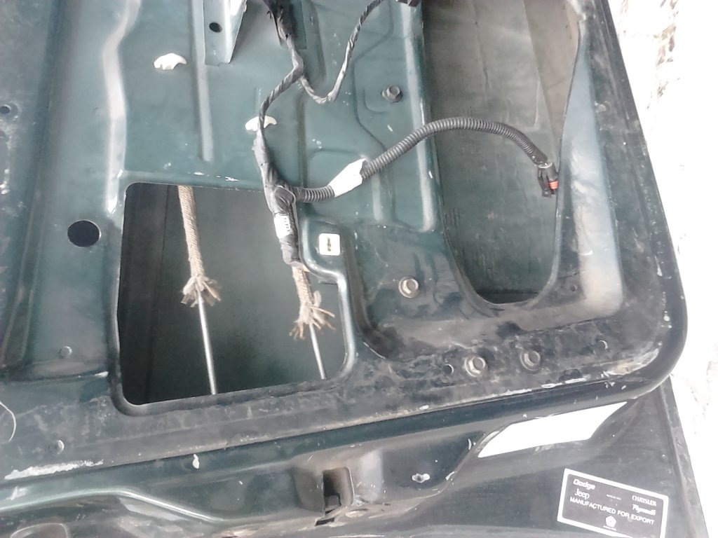

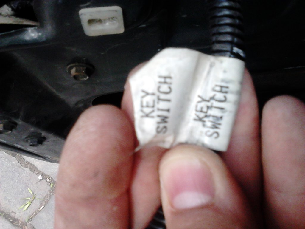

ID:5658701По засукано е : изглежда ми като да е сменена бравата с някоя неуправляваща - примерно задна, понеже има заварявано и пилено около захващането ѝ към вратата, а куплунгът за управление чрез ключ си виси свободно и няма къде да се включи. Самата машинка се оказа, че работи, но явно е доста износена понеже в 50% от случаите не успява да помръдне достатъчно за да заключи. Аз си мисля, че ми трябва брава.

                  От: Централно заключване grand cherokee zj
                  Провери отвътре във вратата, на патрона за ключа нямаш ли куплунг, където да включиш този кабел.
