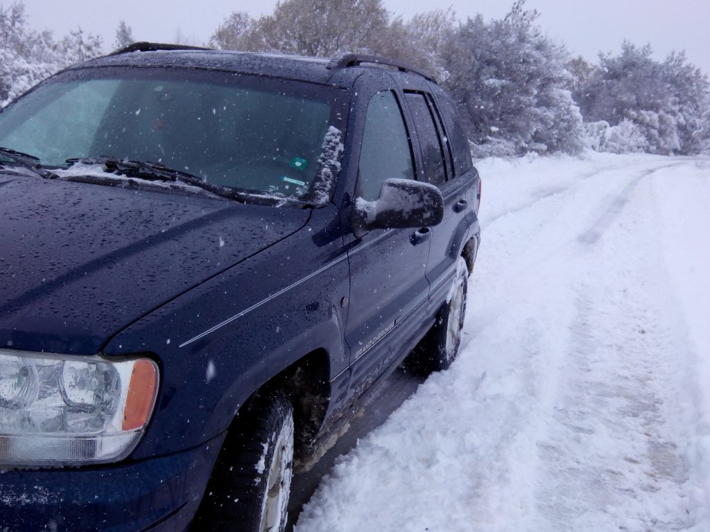

                  Ти пък.... с куадра драйв и летни гуми последен сезон се качих края на октомври, при първия снеговалеж, до края на пътя над с.Кокаляне- стръмен път със завои и 20см мокър сняг. За мене системата е супер.
                  Jeep Cherokee XJ 2.1TD- продаден
                      Стръмен път със завои и сняг не е кал със страничен наклон.
