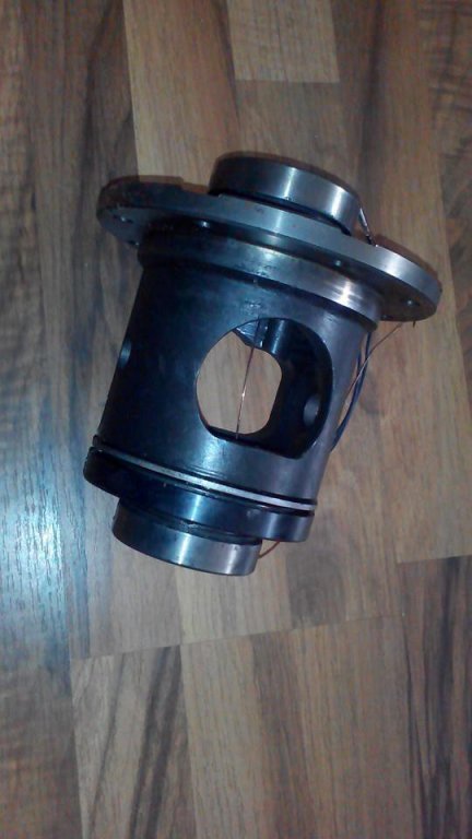

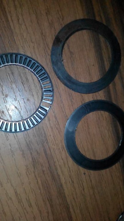

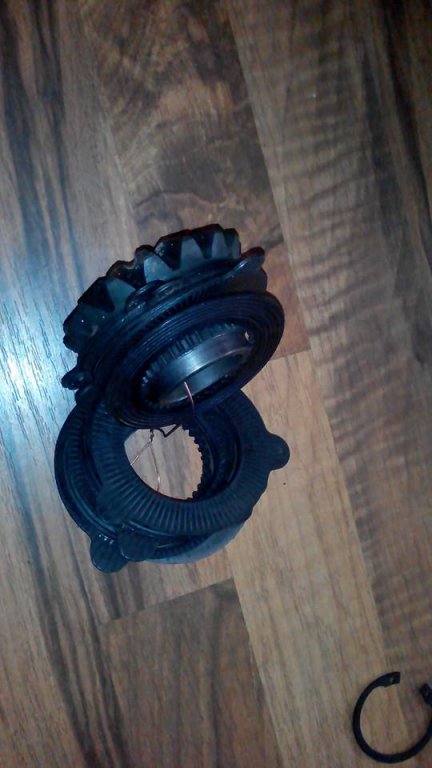

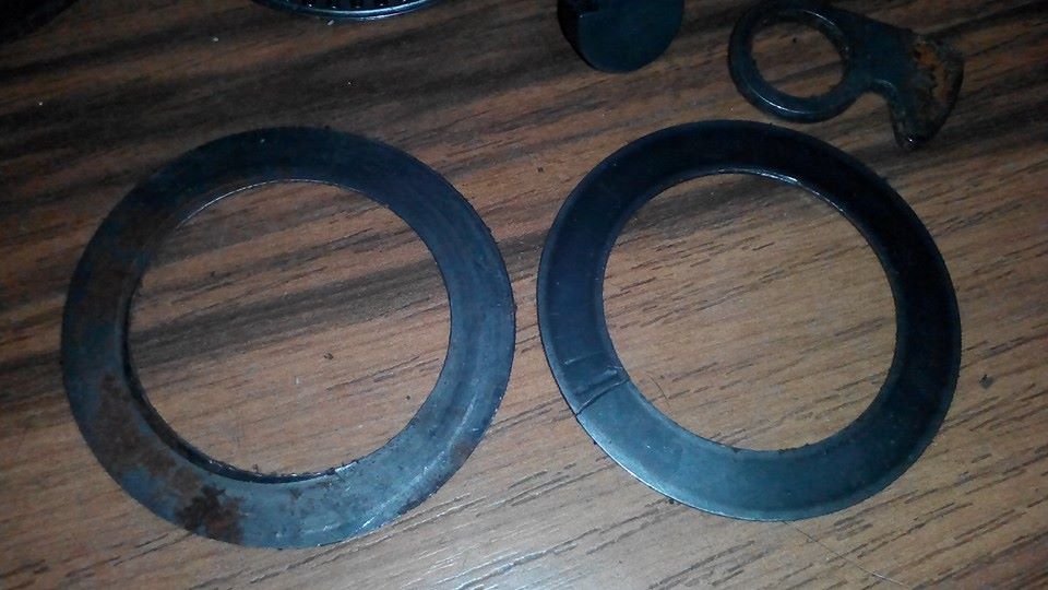

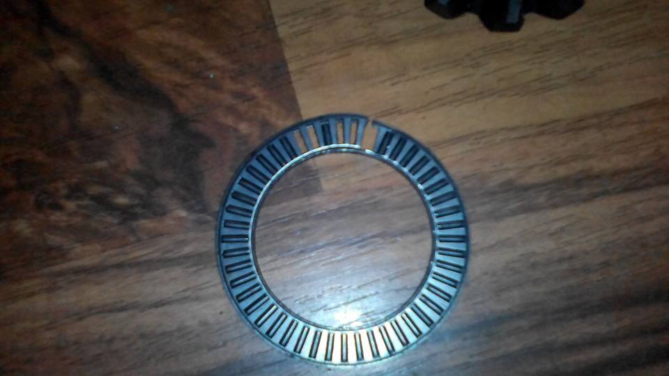

    Имам такъв блокаж, за съжаление има липси, най-вероятно загубени части и лагерчето и още 2 диска прецакани. Притежавам всичко което се вижда на снимките другите неща липсват. Някой има ли идея как може това да се върне обратно към живот?

    Май шанса това да оживее е 0ла
