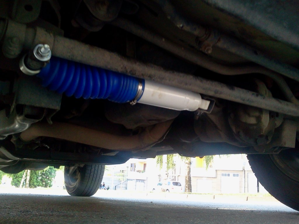

            А, и аз съм писал същото - Димата и Дядо Владо, няма да те върнат - и кафе черпят и всякакви проблеми оправят...Натиснете снимката за да я уголемите
            Виж само какъв демпфер ми избаца Димата, за чудо и приказ... Не прочетох, че си сменял и това, така че направи го, преди да регулираш предницата!

                    Колега, щете помоля, като звъннеш на Владо и Димата и като открият нещо друго пиши да знаем, защото вече ме озадачаваш. Сменил си всичко и още да ти тресе, това е странно. Имах го същия ефект и бях при Владо. Даже преди да отида, на магистрала Хемус, при 80 км/ч щях да падна от виадукта, така тресеше моя курник, но с един накрайник и демпфера, дето го виждаш на снимката се пооправи...избра го Димата, по як е от предишния. Но ефекта още го имам - съвсем слабо при натискане на спирачки и неравности. Аз съм от Горна Оряховица и си ремонтирам колата в тукашен сервиз - много добри специалисти, видяха още един накрайник за смяна и мисля, че като сменя и него, ще се оправя съвсем. Но съм с дясно управление и този накрайник го няма никъде (тук в БГ). Както и да е - пиши какво открихте, главини, лагери или нещо друго...???

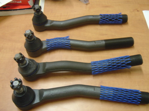

                        Трябва ми горен ляв, за дясно управление. Ето на снимката комплект за RHD:
                        На снимката горните два, са ляв и десен за долната щанга (те са стандартни за ляво и дясно управление). След тях е този дето се захваща за питмана на кормилната кутия (и той е стандартен). На мен ми трябва най долния от снимката (52088512), който е горен ляв за дясно управление. Ако твоя е такъв и е нов, пиши ми на лично!
                        Извинявай, че обяснявам подробно и със снимка, знам че разбираш, но два пъти връщам поръчки, щото все ми пращат различни!
