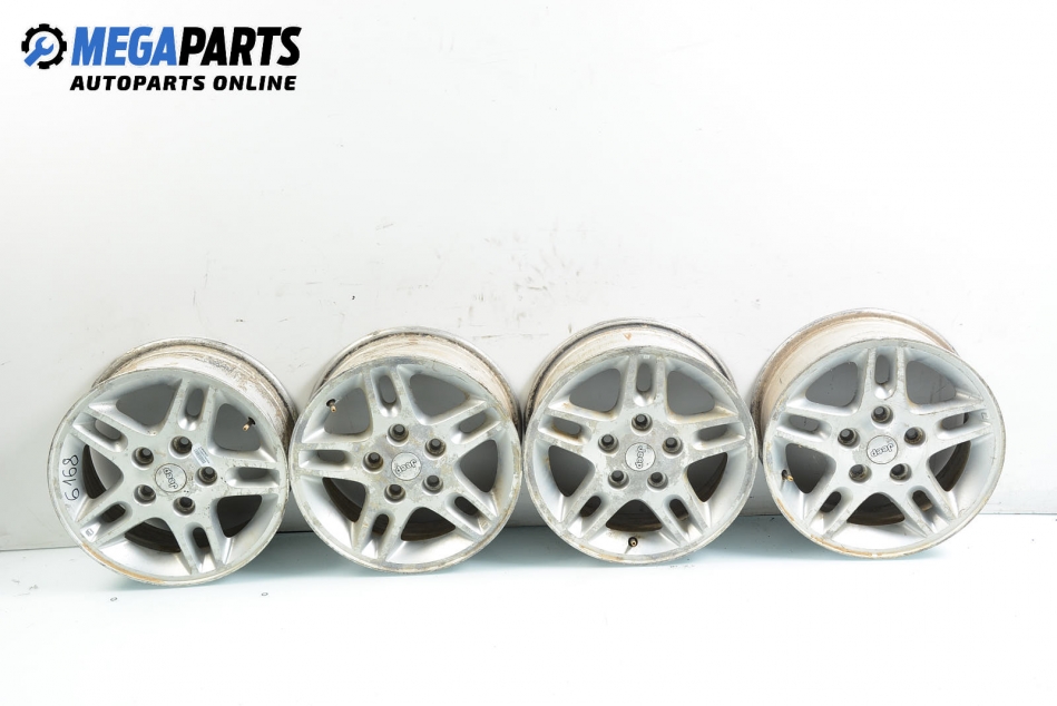

          На стоково WJ 2.7CRD сега е с 235/65/17 мисля да му слагам BFGoodrich All Terrain T/A с джантите от снимката.Натиснете снимката за да я уголемите
          Та въпросът ми е 245/70/16 ще опират ли (джантите до колкото знам за 7J).
          Идеята ми е, гумите да стоят леко балонно и в същото време да не опират.
          Благодаря
          Grand Cherokee 2.7CRD
          • От: Въпрос за гуми за Гранд WJ
            Първоначално публикуван от Ивайло-Иванов Преглед на мнение
            На стоково WJ 2.7CRD сега е с 235/65/17 мисля да му слагам BFGoodrich All Terrain T/A с джантите от снимката.[ATTACH=CONFIG]940511[/ATTACH]
            Благодаря
            Няма да опират.
              Благодаря
              И 245/75/16 пак няма да опират.
