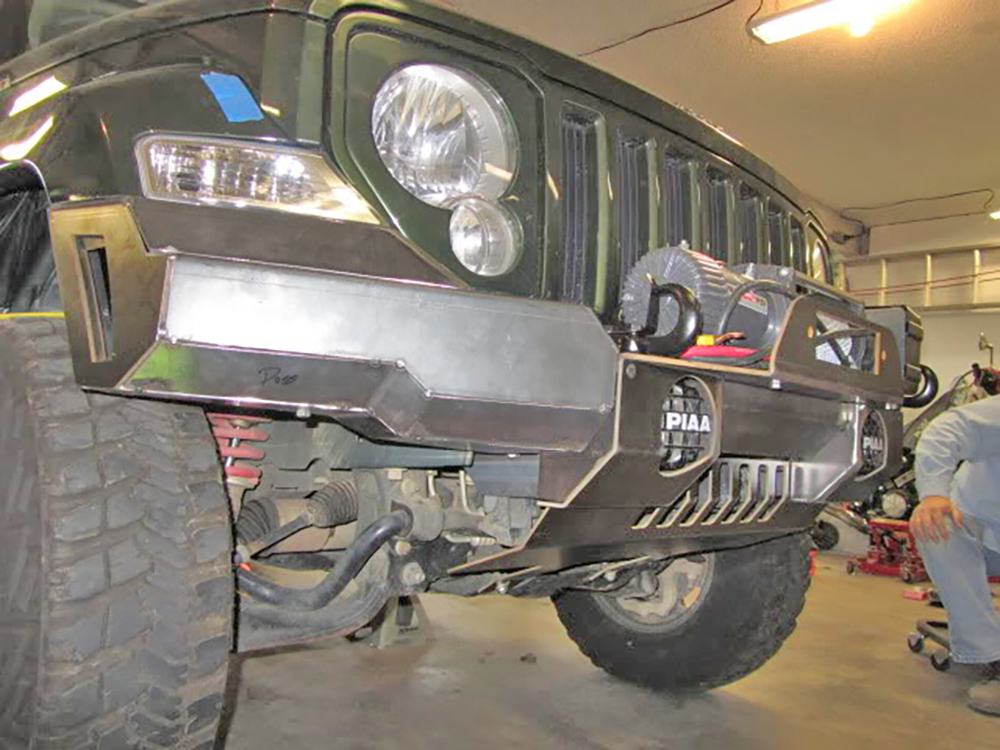

              На Liberty KK (2008-2012) схемата на окачването е променена - долния носач натиска шарнира,а не го опъва. Това едва ли е случайно. Не знам как е на KJ 2007,но този шарнир 5114037AI става на всички KJ 2002-2007 година. Тези CBXEF230 стават само на 2002 - 2006 година.
              Между другото CRD моделите май са с по-меки пружини. Поне моят е с половин инч по-нисък от стандартните 19 инча и вози доста меко. Това може да има някакво значение за живота на шарнирите.
              Значение би трябвало да има и дали автомобила е повдиган и дали се кара на офроуд или само по асвалт. Ако Алекс не го кара по гори и калищаци може би това удължава живота на шарнирите.

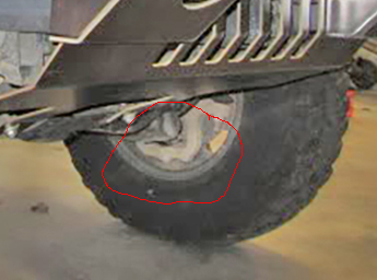

                        При КК е оправена схемата:

                                Първоначално публикуван от Валери Недялков Преглед на мнение
                                [ATTACH=CONFIG]842181[/ATTACH]
                                Не виждам нищо оптимистично на тази снимка. Ето какво дава каталогът (~ същото като KJ):
