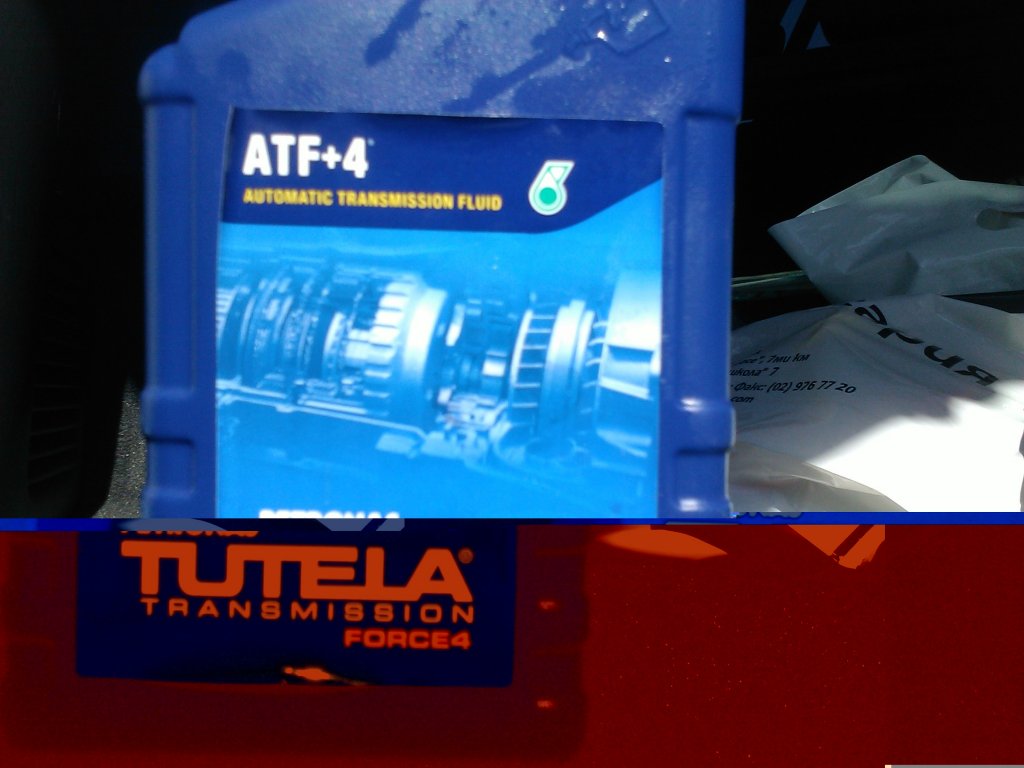

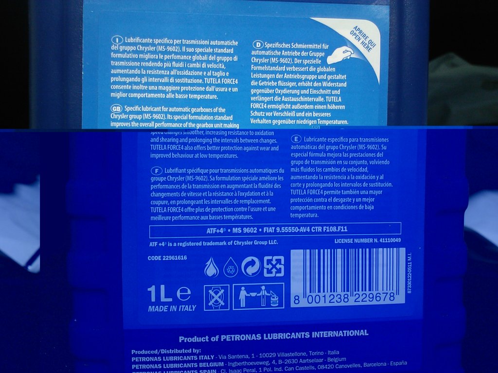

                              Ей го маслото за скорости от ЧефинНатиснете снимката за да я уголемите
                              Само че що така се пре...ха снимките не знам..

                                А колко струва "Тутелския" ATF+4 ?
