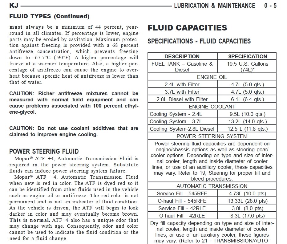

                Моля Ви, за да напиша нещо специално в този раздел, значи ми е минало през главата и съм го правил/проверявал лично! Ето, това е от сервизното ръководство:
                Натиснете снимката за да я уголемите  Име:Clipboard01.jpg Прегледи:0 Размер:231.2 КБ ID:6528831
                Моля да се обърне внимание и на следните изречения:
                ...the ATF wil begin to lool darker in color and many eventually become brown. This is normal...
                Толкова по въпроса за смяната на течността при потъмняване...

                  Пацо, според тази таблица виждам, че моята кола с двигател 2.8 crd събира 6.1л масло, а би ли ми казал с какво масло да се сменя?
                  Благодаря предварително!
                    Пише 6.1 литра, ама са много. Пак може да се купят една туба от 5 л. и едно шише от 1л. но първо сипете петте и то не всичките наведнъж, а последните 500 - 600гр. след запалване на двигателя за да се напълни масления филтър, после изчакване известно време да се стече маслото в картера и проверка с маслоизмерителната пръчка, и чак след това доливане до необходимото ниво по пръчката. Явно не може да се източи абсолютно всичкото масло в мотора и остава малко, та затова не са 6.1 л. Маслото е 5W30 или 5W40 качествена синтетика.
