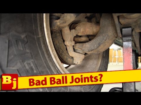

    Проверката е лесна:
    Иначе хубави усилени шарнири са със следните номера - MOPAR 5114037AJ или MOOG K3199
