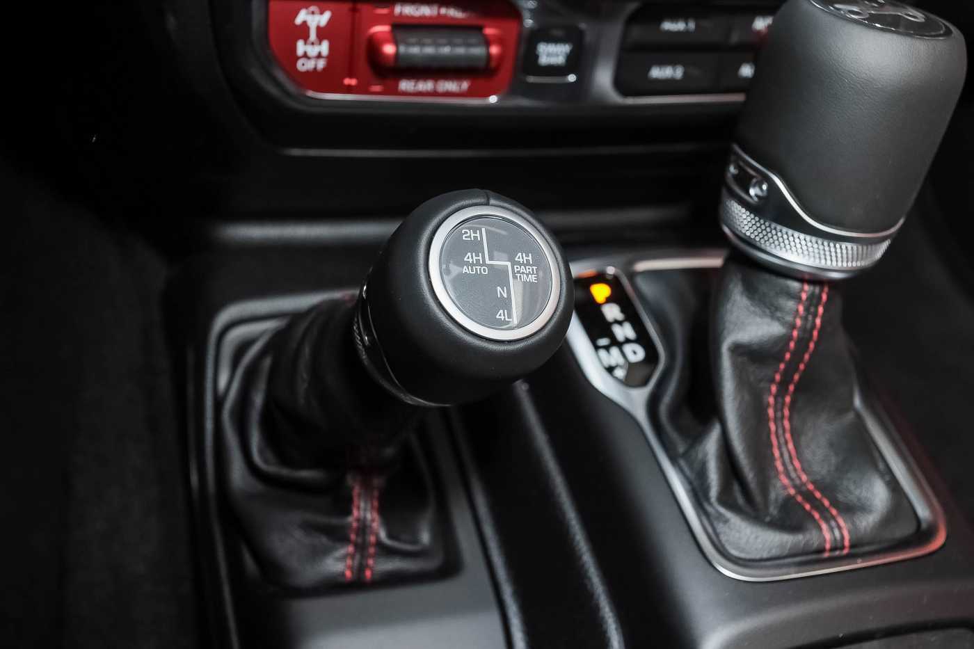

    Заглеждам се по JL, но не мога да разбера специално RUBICON-а има ли междуосев диференциал, или си е като JK-то само с раздатка парт-тайм?
    Защото на снимките на лоста на раздатката като че ли има надписи: 4H Auto и 4Н Part Time!

      А надписите на този лост как да ги разбираме:

        От: Новия WRANGLER JL - има ли междуосев диф и прочие...
        Първоначално публикуван от cicovesko Преглед на мнение
        А надписите на този лост как да ги разбираме...
        Най-вероятно е снимана версия Sahara, а не Rubicon.
        ...Selec-Trac two-speed transfer case with full-time all-wheel-drive capability will be available on the 2018 Wrangler JL. Offered only on Sahara models, it provides “set it and forget it” all-wheel-drive functionality for drivers more concerned with convenience than with jamming their own gears...
        ИЗТОЧНИК
          Първоначално публикуван от Павлин Андреев Преглед на мнение
          Ако бяхте обърнали внимание на червеното панелче над въпросния лост, щяхте да забележите копчето за заключване на заден и преден диф, (както и копчето в дясно-за разкачване на предна ст.щанга) което е "присъщо" само за Rubicon!
          Така че снимката е от Rubicon.
          Явно цитирания "източник" е някой журналист, който има понятие само от снимки...
            Ако бяхте обърнали...
            Чак такъв детектив не съм... И понеже ми стана интересно какво точно е това на снимките се зарових по-дълбоко из американските форуми и намерих ТАЗИ тема.
            ...its a rubicon with 4wd auto uk/middle east frankenstein transfer case...
            Същото се обсъжда и ТУК.
            Ето какво има в темата:
            Rubicons do not have full time 4wd. Period. Never have, never will. It's a traditional heavy duty transfer case.
            The NVG241OR Rock Trac transfer case has part time, 4wd high, and 4wd low settings. There is no full time 4wd setting on the Rock Trac.
            И отговора:
            Of course, you mean American Rubicons. Euro models do, indeed, have a Rock-Trac/Selec-Trac hybrid standard.
            Американците също се чудят за какво става въпрос, понеже там няма такава версия.
            Така че, явно става въпрос за някаква версия на Rubicon-а от моделна година 2020, предназначена за европейския пазар.
              Да, снимката която съм качил е от mobile.de - тоест, JL-а е за немския(EU) пазар.
              И да, най-вероятно за тази част на света RUBICON-а вече е и с междуосев диф...
                Да, явно е така.
                Но не става ясно това Rock-trac с 4:1 и междуосев диференциал (т.е. разширяване на възможностите на машината) или просто в европейския Rubicon е шибнат Select-trac с 2.72:1 (което за един Rubicon си е скопяване)?
