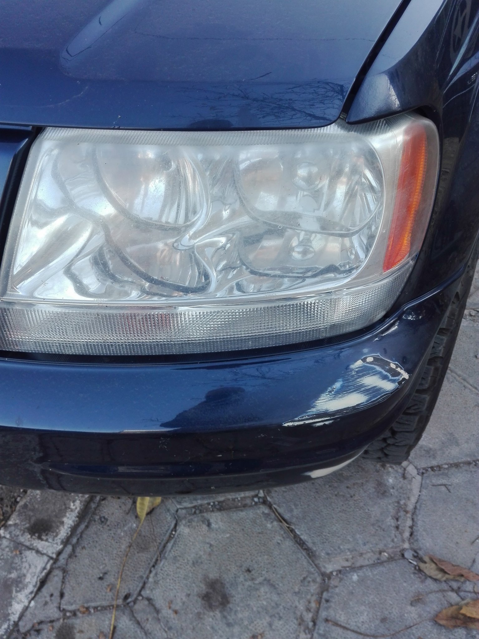

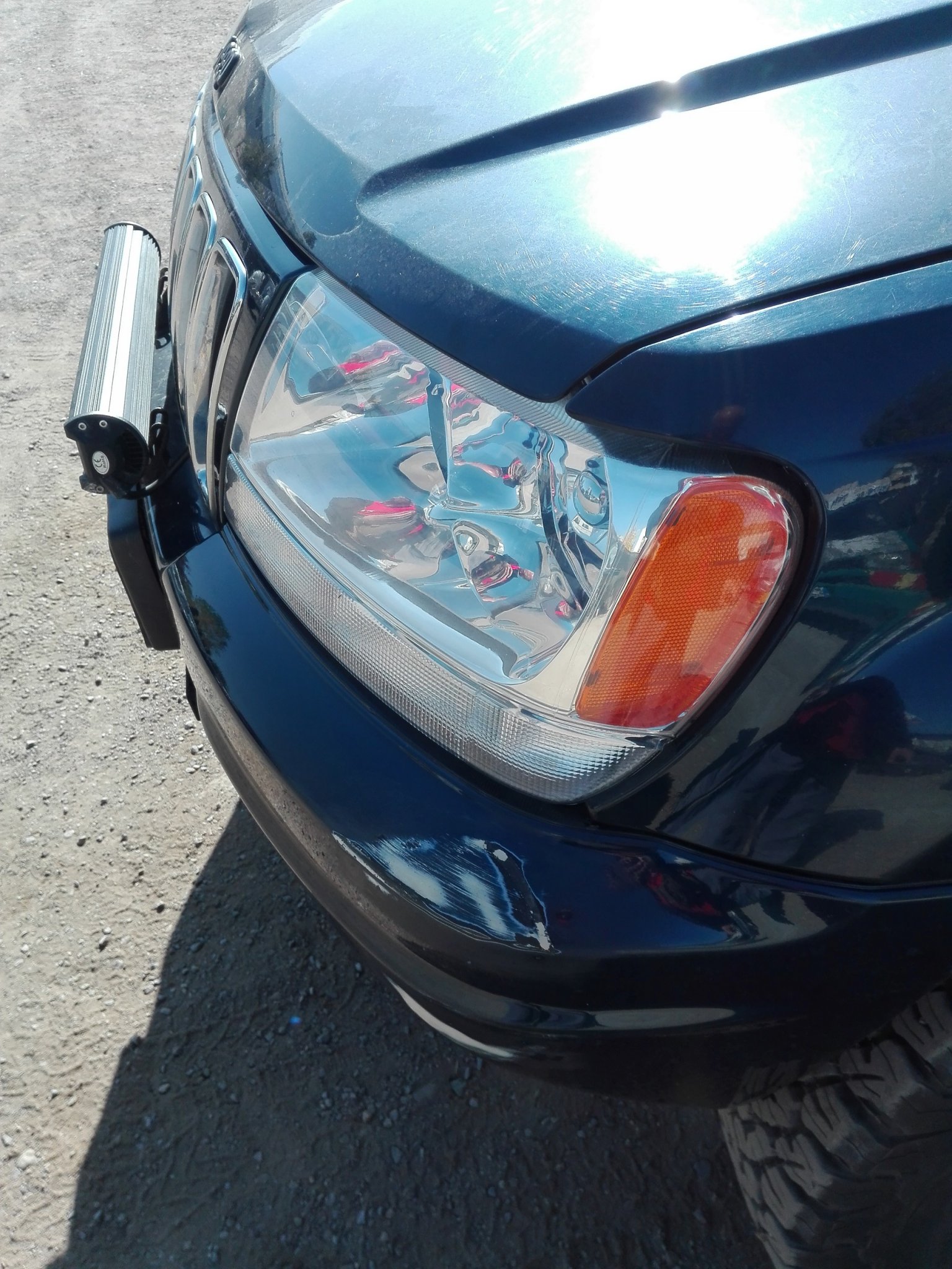

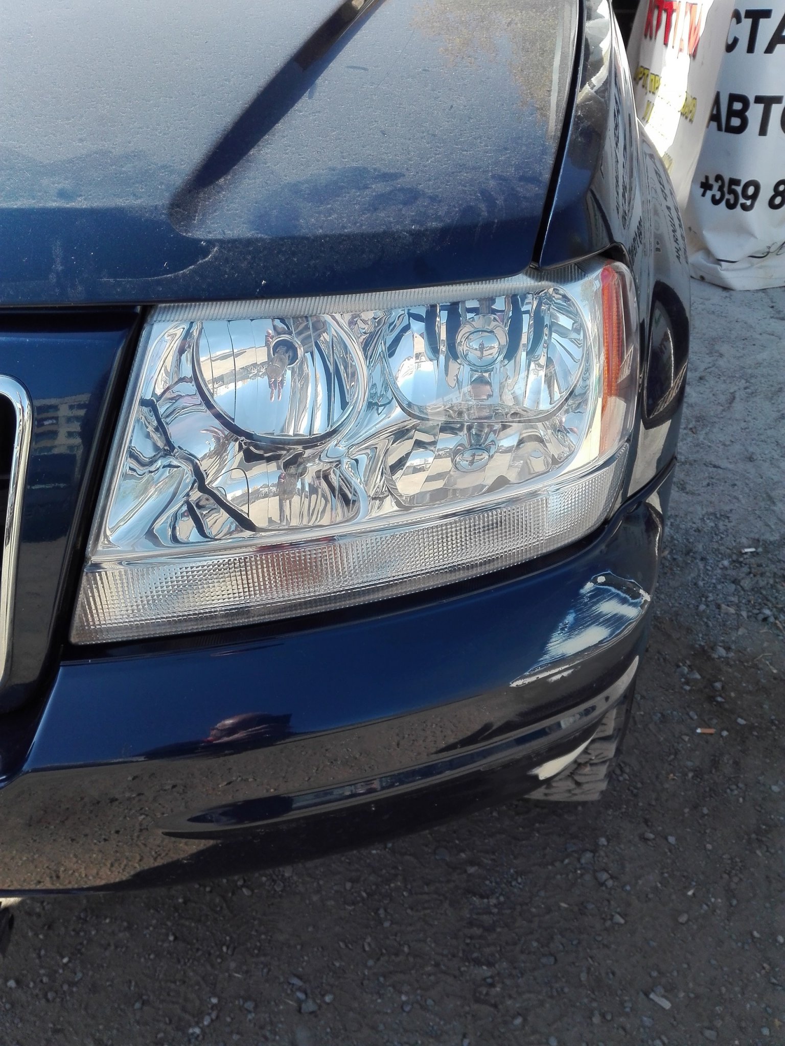

Фарове...
    От: Фарове...
    Преди:
    ...и след полирането.

      От: Фарове...
      Лак?
      TOYOTA SEQUOIA ‘11
      W140 S420 '99
        От: Фарове...
        Да,лак.Някъв супер дупер модерен керамичен с гоуема твърдост.Две ръце.И после 30 минути изпичане.1 година гаранция.70 BGN.
        Jeep Grand Cherokee 4.7 WJ V8
        0888854582
        Дизел втора употреба за лична - НЕ!!!!
        Китайска поговорка "Не ти пожелавам да живееш в интересни времена" басси!!!
          От: Фарове...
          Ще държи поне 3 години,там много слънце няма.

            От: Фарове...
            Super е станало!
            И две години да изкара, ако не повече, пак е ок!

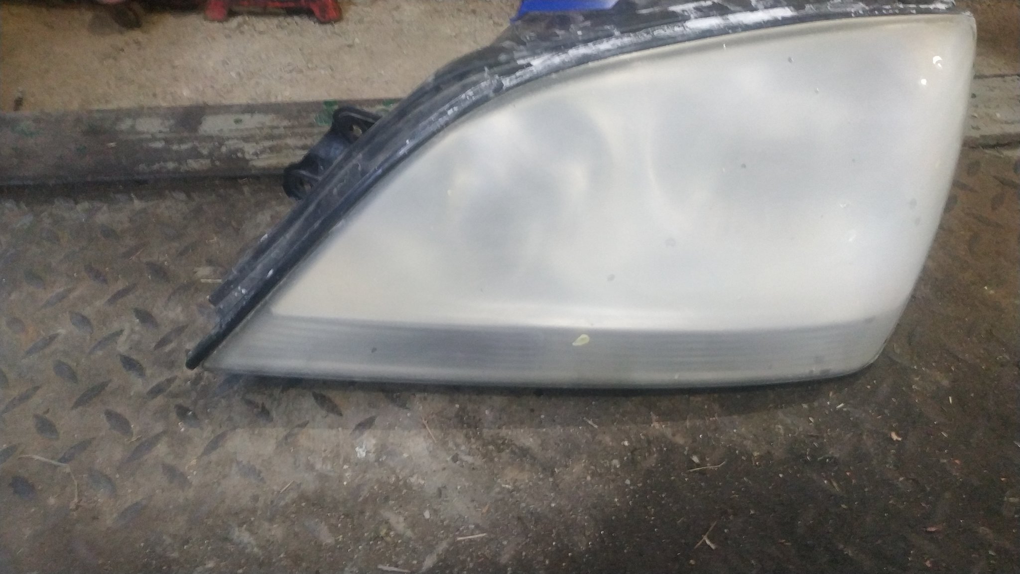

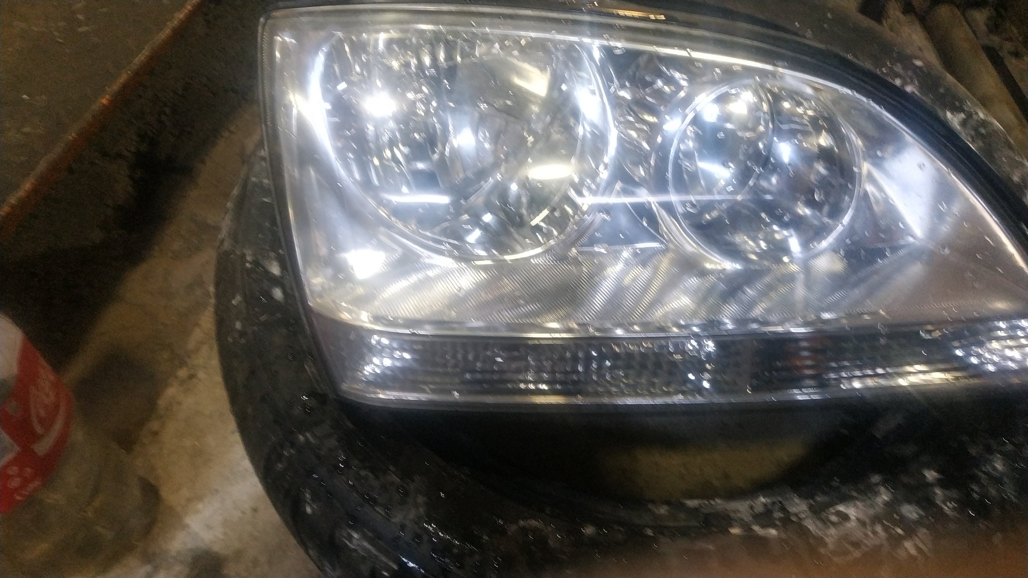

                            Споделям как процедирам с моите. Приемам всякакви обидни коментари .
                            Паста за зъби избелваща - цена -2-3 лева. Бормашина с накрайник за полиране,твърда гъба за полиране,полира се докато ти хареса/на кръст/. Важното е да поддържаш пастата достатъчно мокра/ усеща се когато машината почва да влачи/.Не слагам никакви лакове и други космически технологии .Изкарват 2 и повече години без проблем , но може да го правиш всяка година. Времето за работа по един фар е около 20 минути/все пак зависи първоначално колко е зле фара/.Шкурка не ползвам , защото няма лак , който да гори и да прави гадния черен цвят и нагорели топчета.

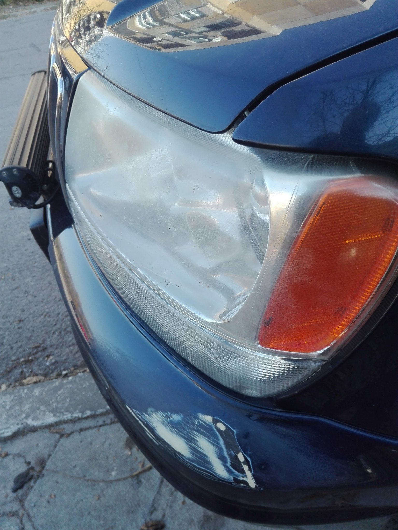

                              320,500,1000,2000 и вакса за автомобили. Без лак и тн. Натиснете снимката за да я уголемите

                              • MoridinBG
                                MoridinBG коментира
                                Без лак - другото лято пак, заради UV-то.
                              • bocho64
                                bocho64 коментира
                                Точно без лак и по другото няма да ги пипам!
                                Ваксата има ув .
                            • #30
                              С паста за зъби ще стане като със шкурка 2000-правил съм го на пластмасово стъкло на ръчен часовник.Чета,че тези Визио полират челно стъклоНякой да е ползвал такава услуга,при тях,или другаде?
