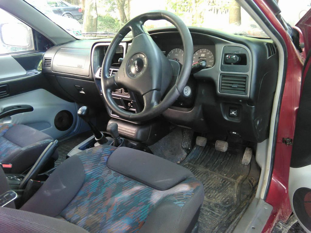

Име:IMG_9328smally bettered.jpg
          VX + MUA5 = Най-забавното нещо свързано с 4 гуми и вдигнати гащи!
          Най-дълбоки благодарности към Цецо и Лозан!
          Весело и безаварийно на всички!
