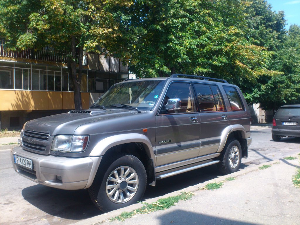

    Здравейте колеги.От няколко дена си взех едно Труперче и все още го опознавам.2001г е,с присаден двигател от 2,8.Много добре вози ама много бавно набира-малко са му 116 коня май.Веднага го подкарах 50/50 нафта и олио ))) Дали заради олиото но над 120 неможах да вдигна (( След основен ремонт е !!!!
      От: Още ено ISUZU TROOPER се появи
      А да ти е честито, дълго да му се радваш. С какъв мотор е бил щом 2.8 му е насаден
        Едва ли е от олиото. Най-вероятно 2.8 е с по-малък въртящ момент. Иначе 116 коня са достатъчни да го засилят на равно до максималната скорост.
        Иначе честито и много безаварийни.
        Първоначално публикуван от auto_marin Преглед на мнение
        3.0TD
