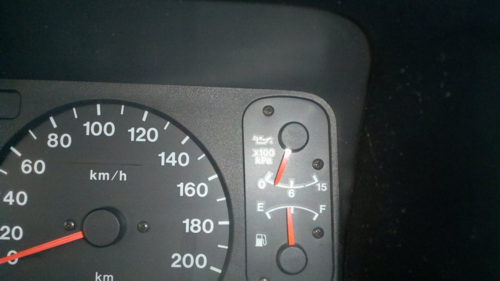

                Вчера смених маслото с Castrol Magnatec MP 5W30, включително маслените филтри и е без промяна. Сутринта пак запали като моторетка - пъъъъъррррр, пъъъррр, пъърр, пър, пър, пър....
                Докато е студен налягането на маслото нормално, а като загрее пада повече от нормалното според мен.
                На празен ход е ето така:
                Преди никога не е стигал до там. Явно не е от маслото.

                  Снимай оборотите при спрян климатик и вентилатор. Изчакай да загрее така, че да не ти дава възможност да пускаш допълнителното подгряване. След това снимай налягането на празен ход. Аз ще направя същото и ще ги сравняваме
                  Първоначално публикуван от silverfox Преглед на мнение
                  [ATTACH=CONFIG]547397[/ATTACH]
                  А я да питам и при вас ли за 5 мин работа маслото става черно, че при мен си е така на всяка смяна?

                            Относно налягането на маслото - при мен е така като спра колата на едно място, но като че ли е по в средата разположена стрелката - да речем на 3.2(0-6), подам ли газ се вдига - логично
                              И при мен беше така преди. Сега с 2 смени на маслата едно и също. Не знам дали един и същи датчик за налягането на маслото подава данни към компютъра и към манометъра. Ако е така стават ясни по-ниските показания и трудното палене.
