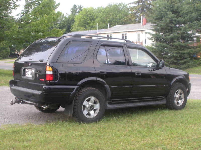

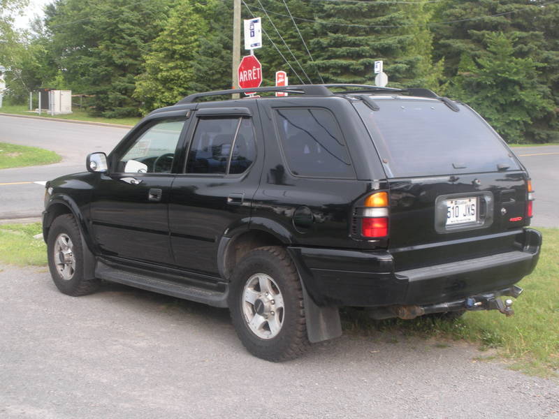

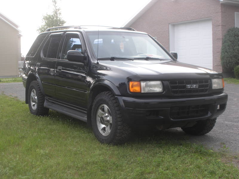

    Здравейте Колеги,
    Днес след доста време търсене си взех джипка. Едно Исузу Родео 3.2 6 цилиндъра. Ламя горянка!
    По-скоро то ме намери, защото ми се наби обявата на челото и чак не можах да я махна
    Отидох, видях, направих тест драйв и ... ми хареса адски. Знам, че всеки автомобил си има предимства недостатъци и тн..., но за мен е важно и първото впечатление.
    А и жена ми го хареса на външен вид, което ми е критерий, защото малко коли й допадат
    За тези, които имат опит с тези машини дайте акъл като ида в сервиз да я прегледат какво да поискам да погледнат по-обстойно и на какво да наблегнат.
    Ще сменя накладки, въздушен филтър и масло засега, но междувременно искам да им кажа да погледнат, ако имате опит дайте насоки къде прави проблеми този модел.
    Благодаря на всички.
