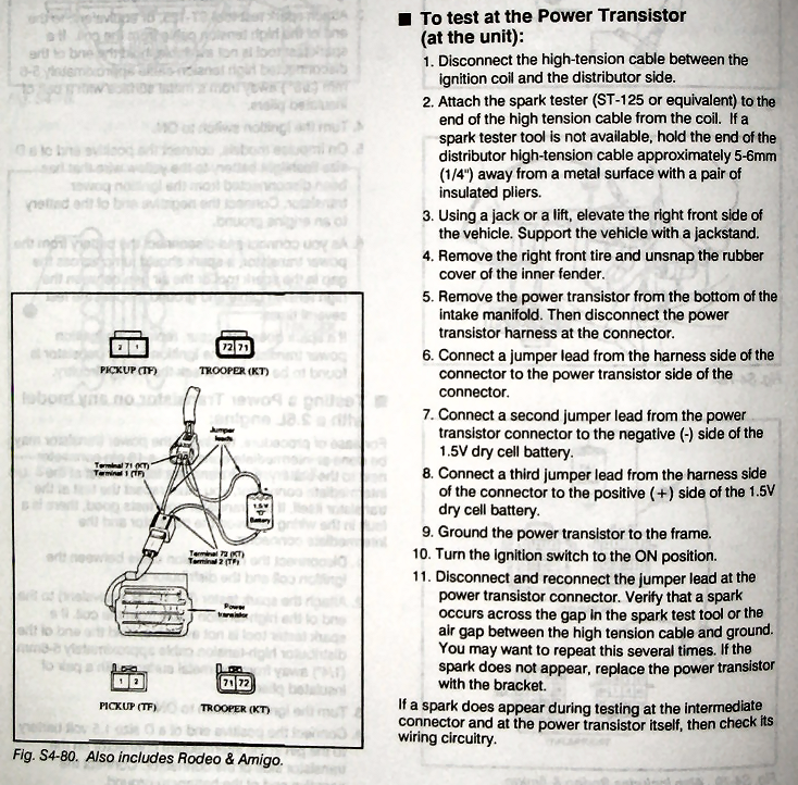

            Колеги моля ви се кажете къде му се намира комутатора , днес ме умори не можах да запаля от сутринта! Не дава искра и не дава , бубината му работи свещите му работят всичко е наред един път припали тази сутрин и това беше .
            П.П. Открих къде е комутатора утре ще видя да го сваля защото се намира точно под всмукателните колектори .

              Днес смъкнах комутатора но не мога да намеря от къде да купя нов, потърсих информация как да го пробвам дали работи намерих само една снимка където е направена схема как да се пробва. Пробвах го но не работи поне аз така си мисля .
              А ето и снимката:

                Остана да проверя датчика на хол в делкото ,ако там е проблема от къде мога да намеря части за исузу тропер? А дали може да се замени цялото запалване или само делкото с друго не оригинално делко ?
