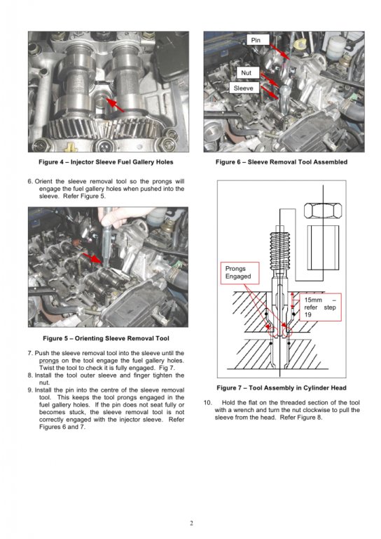

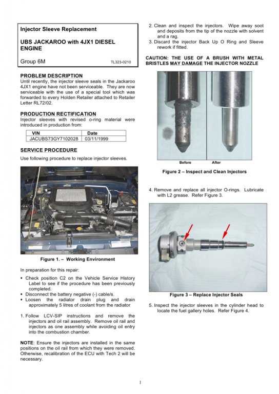

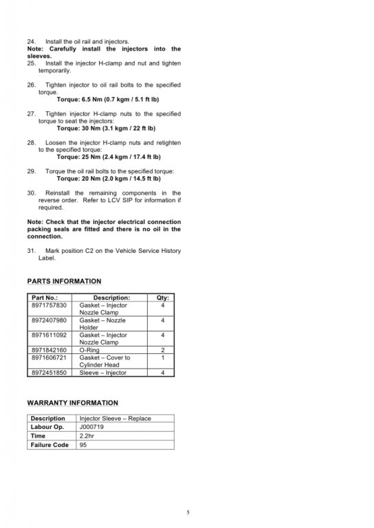

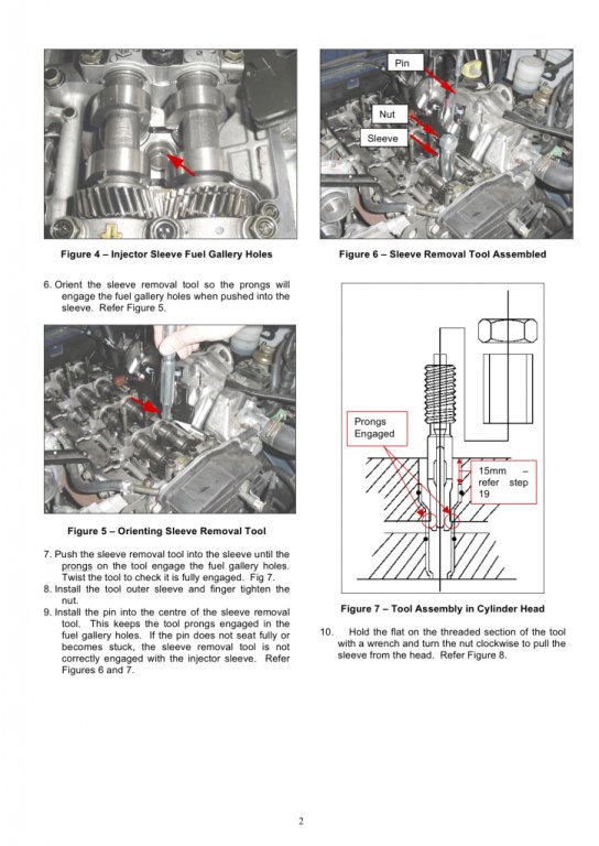

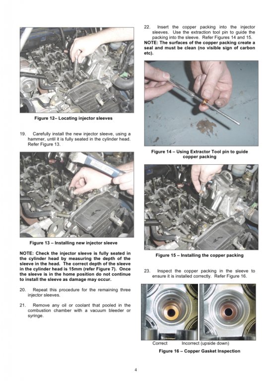

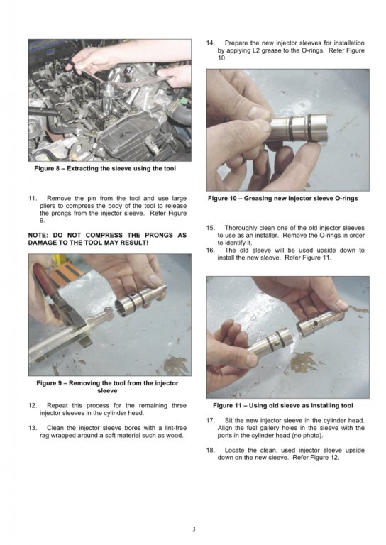

    Главния проблем на 4JX1 (3.0 DOHC) двигателя на Isuzu Trooper е скапването на уплътненията на дюзите. Много хора сменят целите дюзи, но това не е необходимо. Достатъчно е малко технически познания, един инструмент и няколко часа. Пълния комплект уплътнения (4бр., като едното се състои от 2 о-ринга) струва малко под 200лв. Задължително се слагат оригинални уплътнения от Isuzu или от Opel.
    Ето как става самата смяна (статията е взета от http://forum.australia4wd.com/):
ID:5931727 Натиснете снимката за да я уголемите
ID:5931726 Натиснете снимката за да я уголемите
ID:5931725 Натиснете снимката за да я уголемите
ID:5931729 Натиснете снимката за да я уголемите

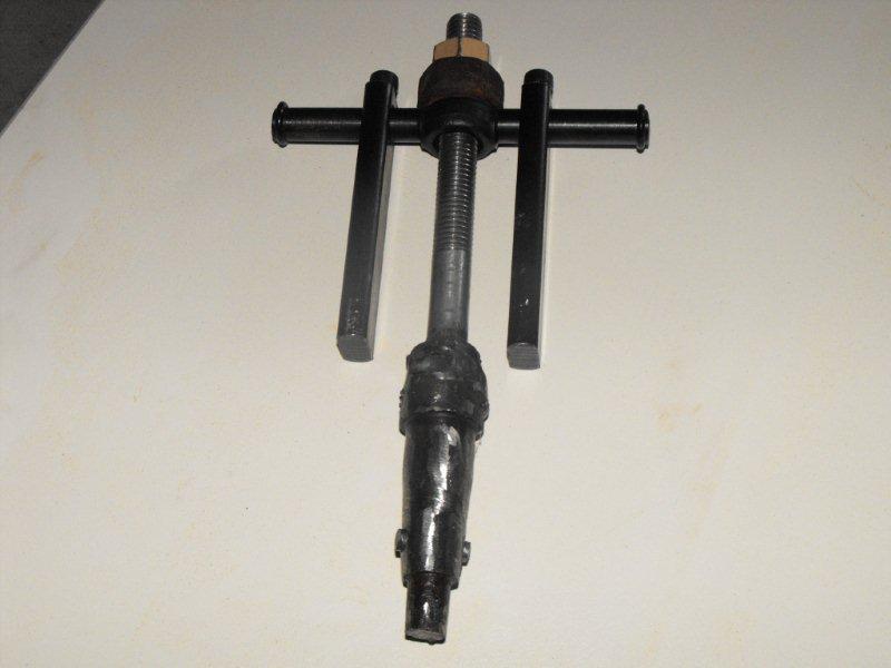

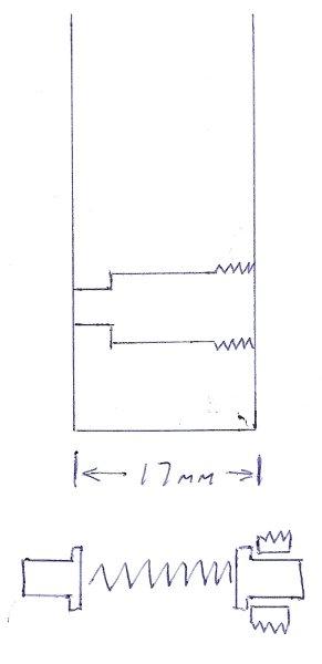

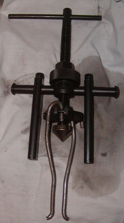

    В статията е показан оригиналния инструмент за вадене на дюзите. Такъв едва ли някой ще намери. Затова ето идеи за самоделки от същия форум:
Име:DSCF2792 (1).jpg
ID:5931736 Натиснете снимката за да я уголемите
Име:sleeve tool0001 (2).jpg
