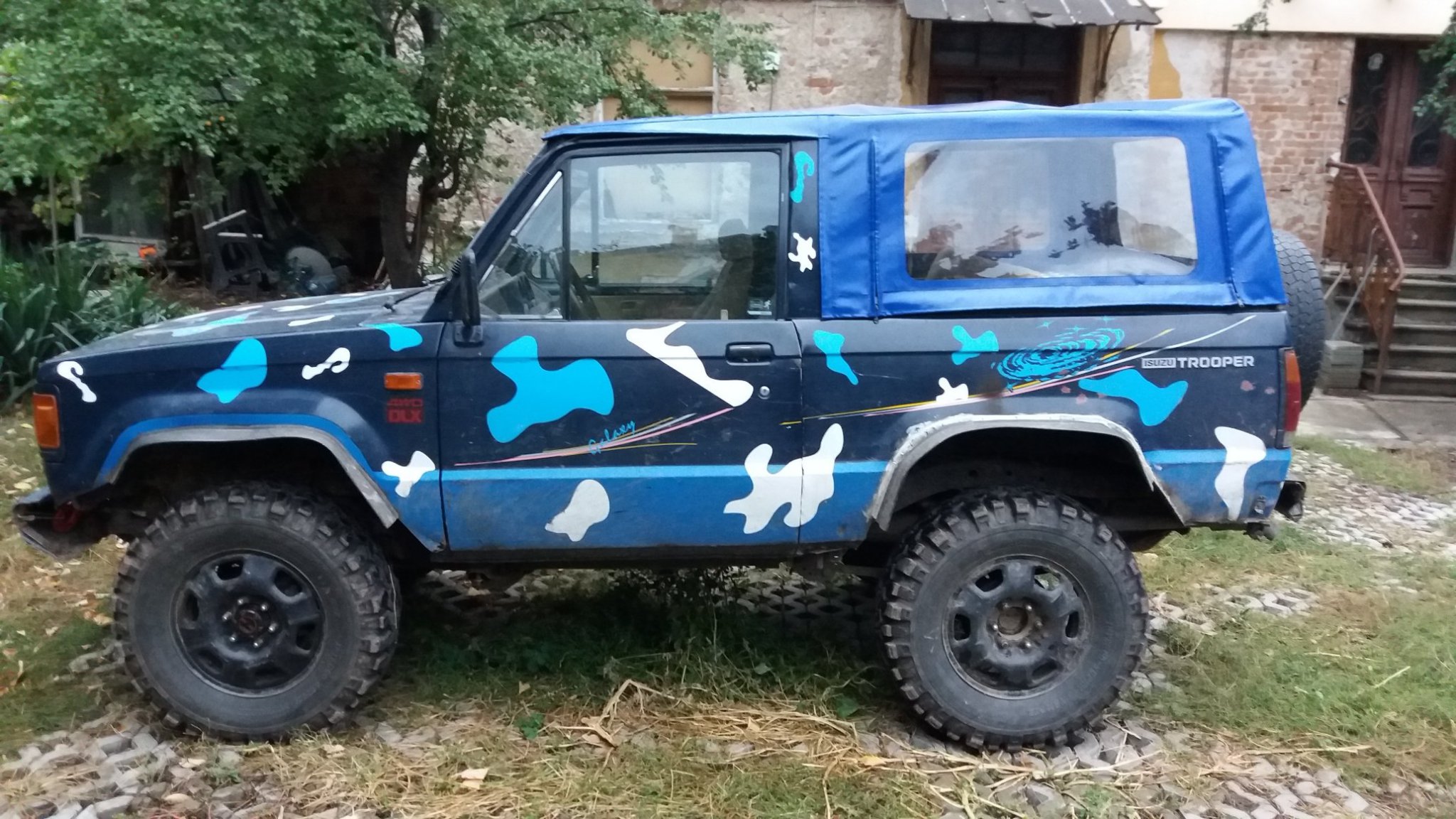

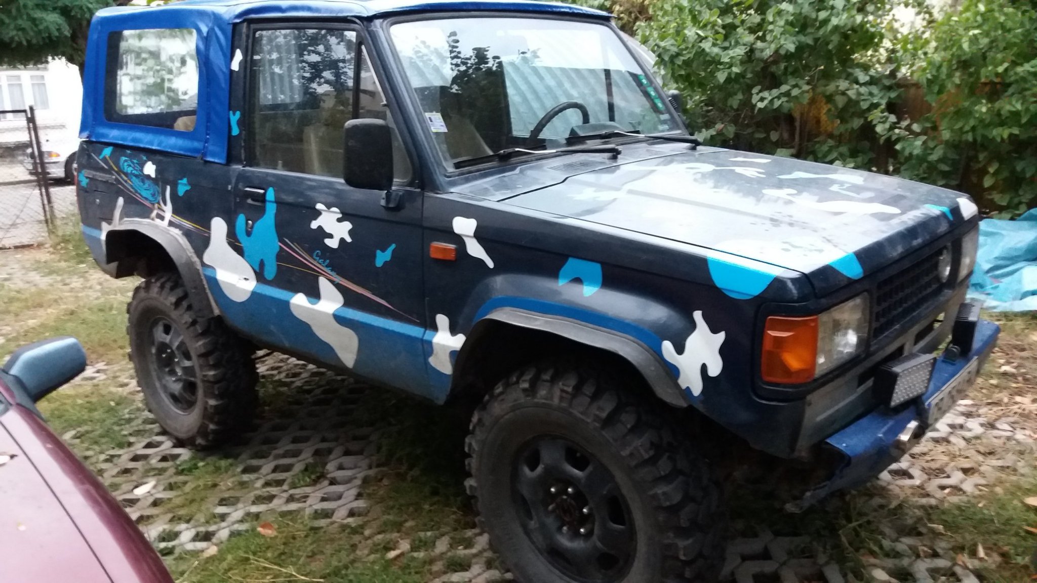

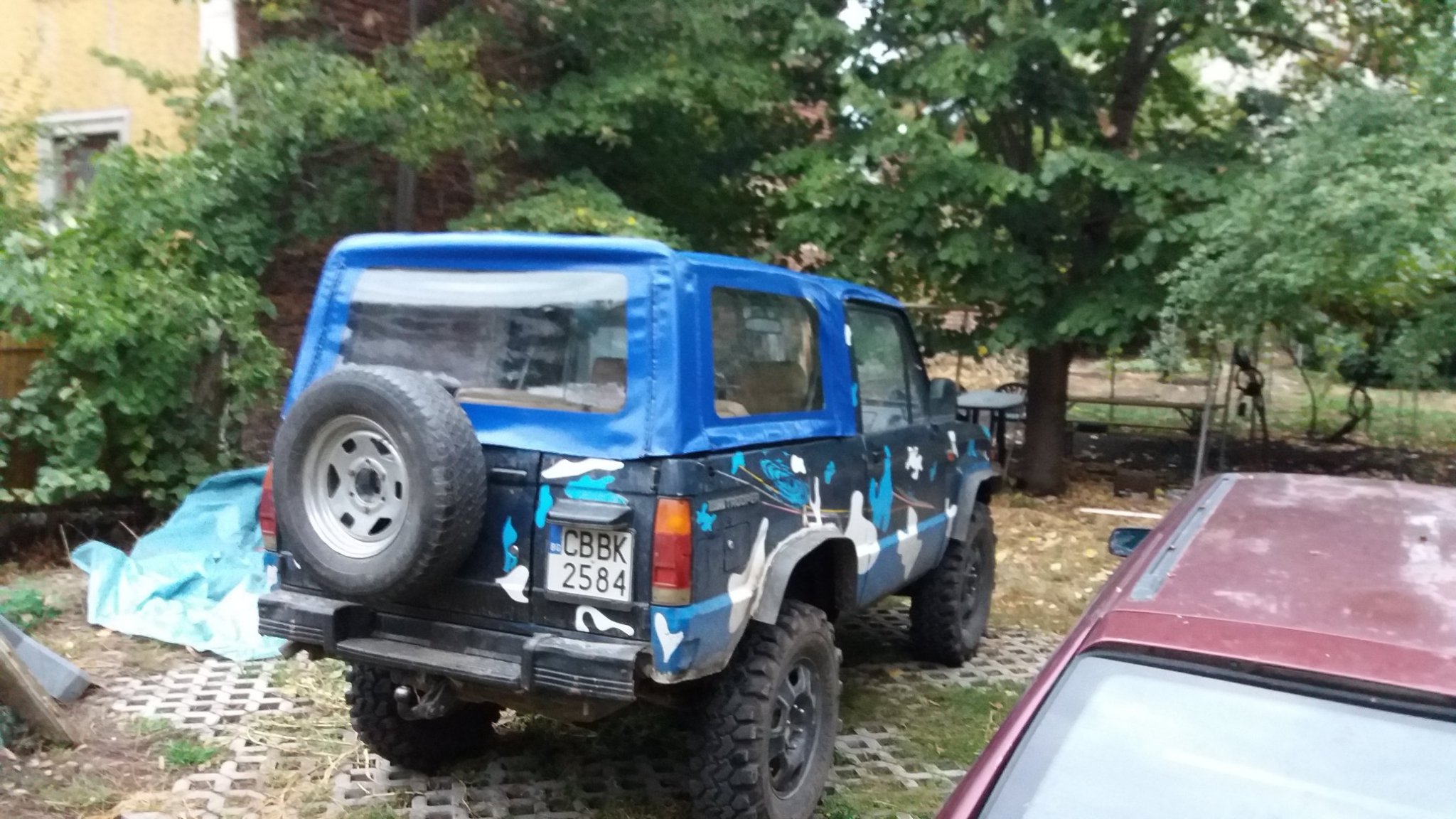

      От днес съм с нов мек таван: отива ми на основния цвят
      Има довършителни работи, но и до тях ще стигнем.

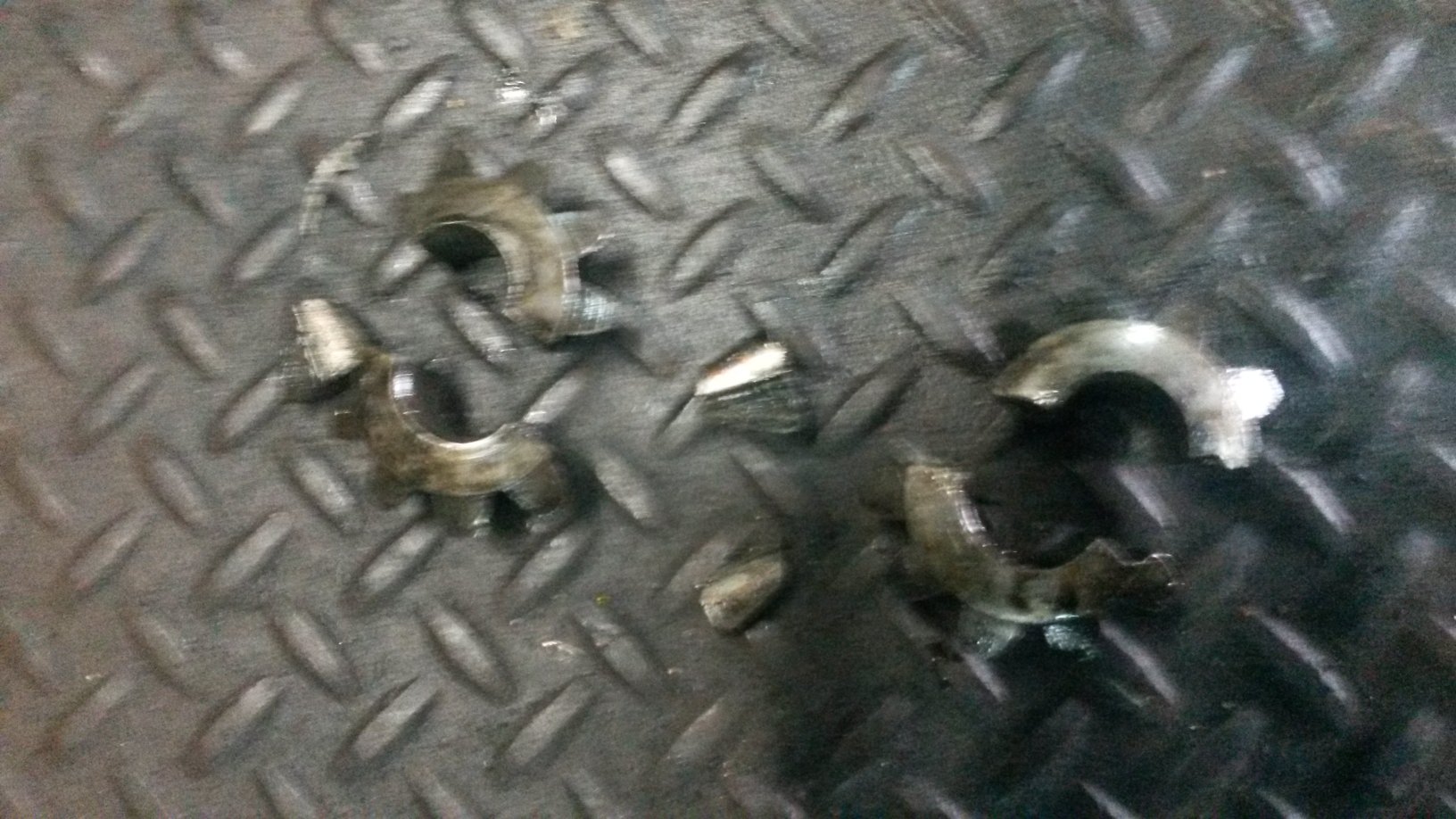

      А колкото до задния мост. И двата сателита са станали на парчета.
