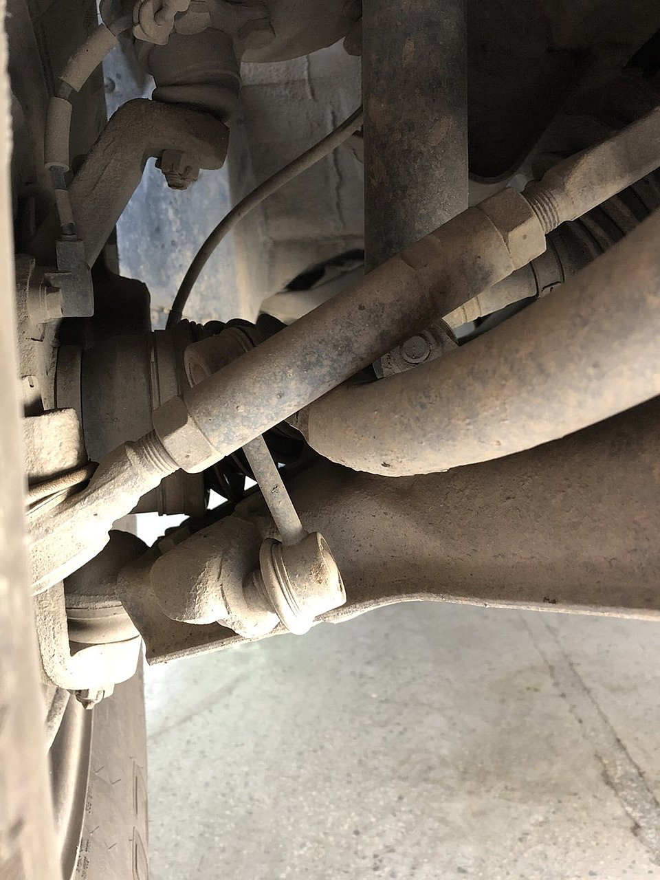

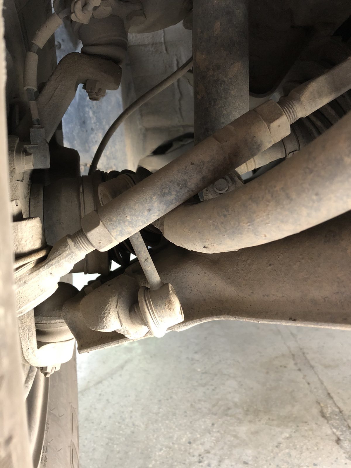

    Сложих! Явно иска да го вдигам още за да изправи гумите.
    • #32
      Все пак направих джипа в някакъв трети вариант за мен лично добър. Махнах подложките на шарнира с което вече няма проблем със спирачния маркуч. Махнах подложката на носача за страничния наклон, и се оправи сходимоста. Остана с неговите си биалетки. Махнах ударните тампони отдолу на горния носач. Сложих по-дългите амортисьори. При добавени три оборота на торсиона спрямо заводския реглаж джипа отпред е по-висок с 2см спрямо отзад(по-висок при вече повдигната задница!). Хода на окачването не е много, но няма да се кара офроуд така или иначе. С това смятам съм го приключил. Вози адекватно, позволява отпускане на торсиона което ще направи предницата още по-мека. Махна се всякакъв помен от вдървяване заради постоянно достигнато ниво на опъване на горните носачи. Вече е нормален и определено мисля джип отвсякъде.
      Успех! Ако на някого затрябвам да пише пита, не влизам много често, но ще върна отговор при възможност.
