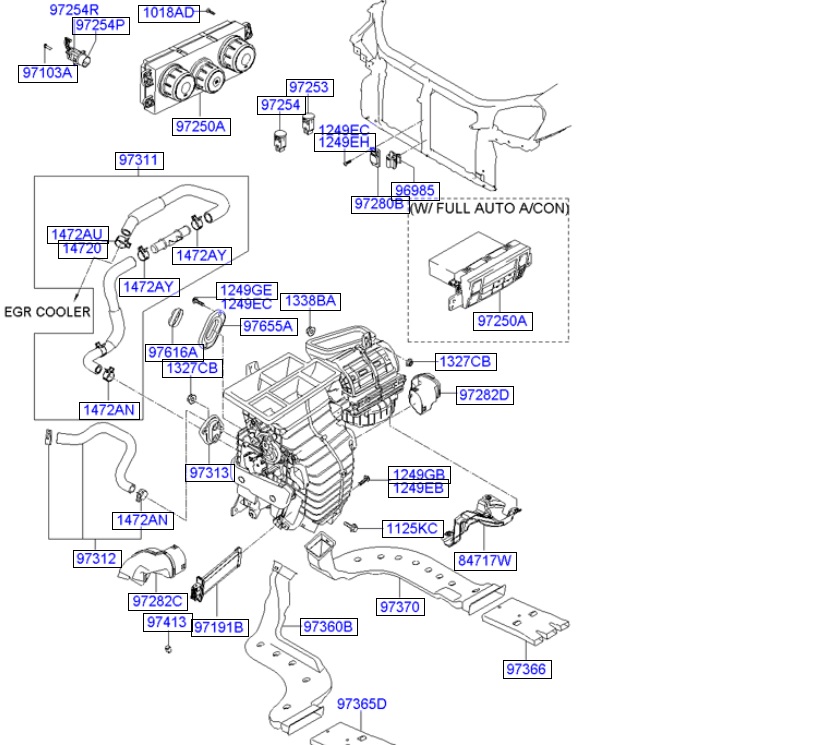

    Здравейте, от както съм взел джипката имам проблем с парното и той се изразява в това, че парното духа топло само от страната на водача, а от другата страна духа студен въздух. До колкото четох и успях да се ориентирам от теми за Санта Фе (линк референция) със същия проблем има моторче, което се намира зад жабката и то контролира мешането на въздух (blend door / actuator motor). Предполагам и за Туксон нещата за 1 към 1. Тъй като вероятно ще ми трябва време да си набавя нужната част исках да питам дали ръчно мога да преместя нещата, така че поне да духа топло от всякъде засега? Не съм разглабям да гледам все още.

    Може и да може, може и да не може . Аз не съм разглабял. Из руския форум може и да има нещо по въпроса.
    Иначе можеш да си разгледаш схемите тук и кое какво е.Натиснете снимката за да я уголемите
