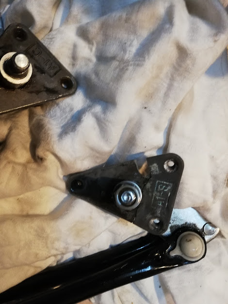

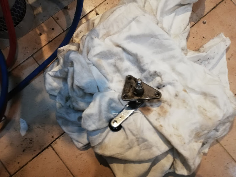

                        Та основния проблем на чистачките са тези детайли , бяха блокирали от стоене и както ги напънах да ги раздвижа се счупиха и поради това че се оказа че са от цам няма заваряване .По направих ги колкото да закърпя положението защото в понеделник ще я водя в КАТ и от там е Хюндай да си за да си поръчам нови .Или в някои магазин за корейски авточасти .А ако ги намеря и втора употреба стига да са читави пак става .
