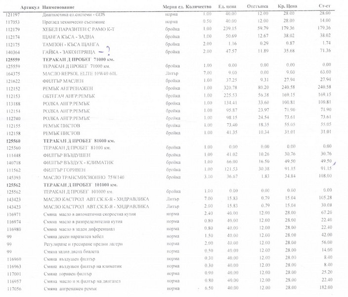

    И аз взех проблемен автомобил. Ходих в лицензиран сервиз на Хюндай в Русе за първоначален преглед и четене на грешки. Мнение няма да давам......... Това са цени на някои части и включен труд. Не си правя там ремонтите. Всичко сам си ремонтирам. https://www.offroad-bulgaria.com/sho...d.php?t=229442

      Уау... виждам около 2000лв, които като гледам са основно за обслужване. Е, не си правя илюзията, че ще ми е евтино. Нито пък търся някой да ми го направи хубаво и за без пари. Просто очаквам сигурност и качество. Но и да го получа, някак си да дам повече от 2000 ми се струва неразумно, предвид липсата на гаранция, че след още 10000км може да трябва да дам още толкова. Мисля си, че в моя случай най-лошият сценарии е смяна на глава, което някак си не го виждам по-малко от 3-4 хиляди лева. Но пък вероятно си струва да и се направи диагностика.

        Тя диагностиката е 40 лв без ДДС. Просто цените на резервните части са им извънземни. Всичките цени по-горе са без ДДС. Работата е в това, че не им се занимава с ремонти на стари автомобили. Изкараха Теракана в много добро състояние. Трябвало само ангренаж и масла да се сменят. После се видях в чудо. Едва ли тези проблеми не са ги видели при прегледа.

            Ами виж само цената на ангренажния ремък 320.78 лв. Аз за 300.00 лв взех пълен комплект ролки SNR с ангренажен ремък. После по моя прищявка си взех допълнително за 70 лв ангренажен ремък Continental ContiTech.
              И аз щях контитех да взимам, но майстора ме разубеди и каза да си търся уселен на Dayco. Разликата в цената не беше голяма. Бтв, частите на тераканите са на приятни цени в базис и колос, а могат да се намират и с отстъпки.
