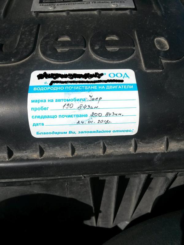

                        От: Водородно почистване на ДПФ филтър
                        Неотдавна съвсем случайно научих, че бълбукаторните факири се опитват да наложат процедурата "водородно почистване на кесията" като периодична

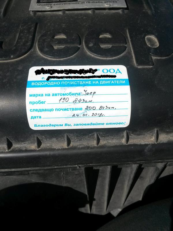

                          Нека на две на три да ти обясня за ДПФ-а ...
                          Когато почне да се затъква дюзите почват да вкарват повече нафта в цилиндрите за по-богата смес, за да се увеличи температурата на газовете и да запали частиците във филтъра.
                          Когато обаче се задръсти, а твоя случай май това вече е факт, дюзите толкова яко леят нафта, че не може да изгори всичката. Тя съответно е тънколивка и се стича надолу през сегментите и отива в картера в маслото и съответно се сещаш, че го размива и му заминават мазилните характеристики и остават само почистващите ... И като циркулира бая време из мотора поне го почиства добре, ама може и да изтропа някой лагер.
                          На един приятел на двигателя на Мазда-та му ЦХ7 2.2 дизел е ей тая лепенка:
                          Демек маслото отиде ли на Х-са над максимума - сменяш
                          Иди и вдигни щеката и виж накъде ти е маслото. Ако е над отивай и го сменяй и търси кой да ти разкара ДПФ-а преди да търсиш кой ще отваря мотора ...
