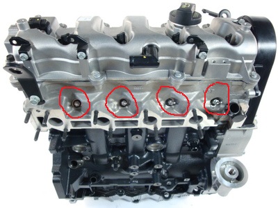

    Здравейте,колеги извинявам се за некомпететността,но вчера се наложи да махна горната кора на двигателя.Не можах да открия подгревните свещи.До дюзите има едни стърчащи плоски калпачета,но кабели няма.Идва зима и не е лошо да ги знам къде да ги търся,също и релето за свещите.Благодаря предварително.Колата е хюндай санта фе 2.0 crdi 125 коня 2005г.
    От: подгревни свещи
    Подгревните свещи са ти откъм купето, доста навряни на м...., гледай за дебел кабел със метална шина.
      От: подгревни свещи
      Ей ги къде са:
        От: подгревни свещи
        Първоначално публикуван от dedoKoko Преглед на мнение
        Откъм купето са. Той dedoKoKo много точно се е изразил къде са .
          От: подгревни свещи
          Благодаря ви колеги.

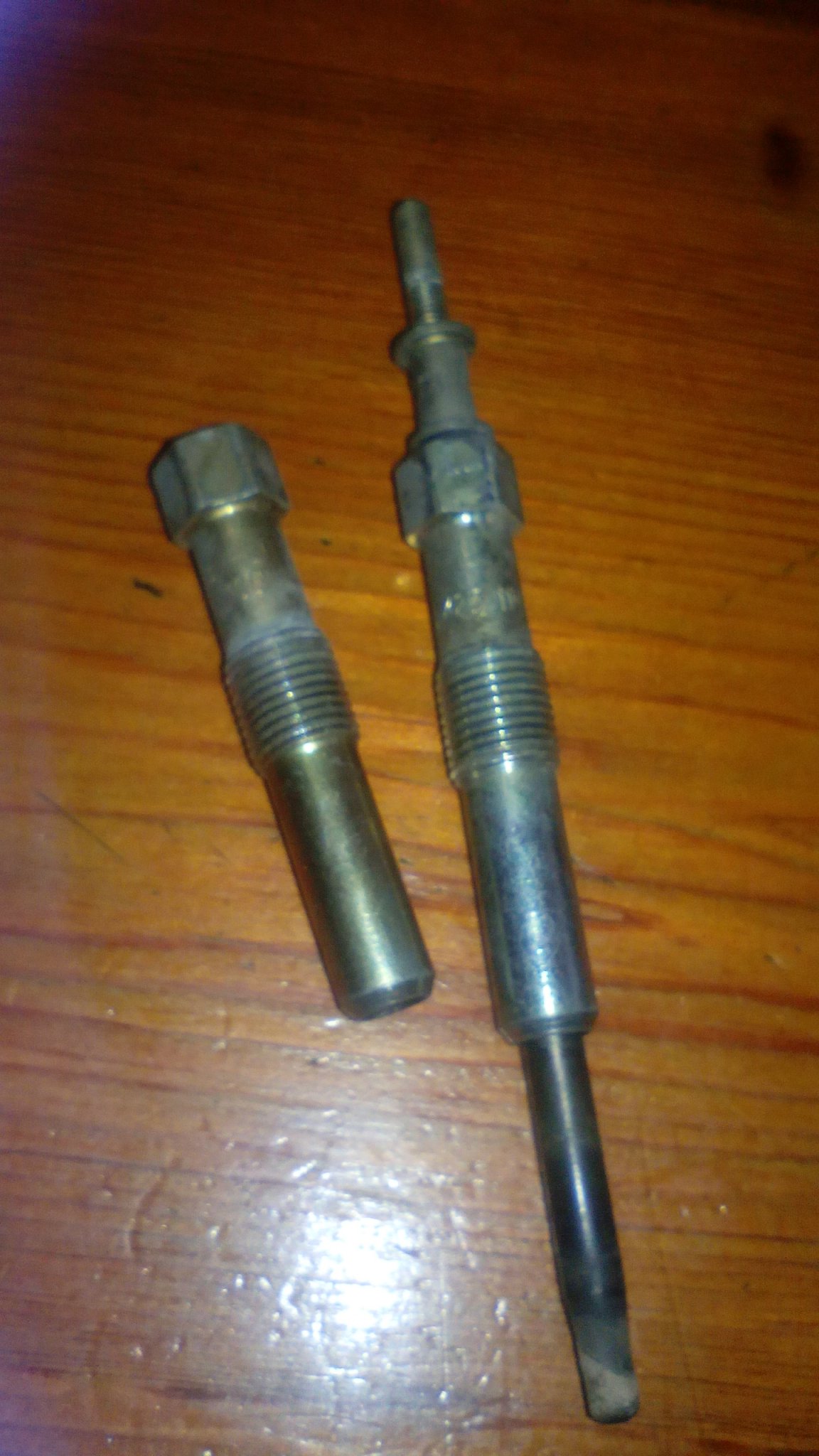

            Здравейте,днес реших да сменям подгревните свещи,защото от три замерени нито една не работеше.На втората свещ корпуса се разви,но електрода остана вътре.Пробвах с клещи да го извадя,но не мърда.Моля за съвет как да го извадя!Натиснете снимката за да я уголемите
              От: подгревни свещи
              На студен двигател ли се пробва? Ако да, опитай на топъл. И оттук нататък да значе че подгревни свещи се сменят на топъл мотор.
              Ако не излезе и на топъл (щом се е скъсала - надали ще стане с клещи), има хора, които с това се занимават, както и специализирани инструменти за целта.
              Ако нищо не стане - сваляне на глава и т.н.
                От: подгревни свещи
                То с инструмент ако има място за бъркане
                  От: подгревни свещи
                  На топъл двигател се пробвах.Сега си поръчах свещи,утре ще сложа липсващата и ще опитам да запаля.Ако напръскам с WD-40 останалия вътре електрод,дали ще има ефект?
                    От: подгревни свещи
                    Няма да навреди. Ама си е гадна работа.
                    Изпратено от моят MIX с помощта на Tapatalk
                      От: подгревни свещи
                      Първоначално публикуван от Коко К Преглед на мнение
                      ............Моля за съвет как да го извадя!........
                      С обратен чук. Предварително накисни с WD40.
                        От: подгревни свещи
                        "Божа работа",по скоро не.
                        Пробите за "разтваряне" на нагара са отрицателни има други химии.....
                        Най-добре някой колега, с опит да анализира проблема. Няма лошо човек да се учи в "движение",но пробите и грешките са по скъпият метод.
                        Не бързайте да късате "електода", в момента той е връзката с запеклата нагревна "гиза" която е в цилиндъра.
                        Може да се използава.
                          От: подгревни свещи
                          Проблема е решен.На 10мм шпилка направих отвор и нарязах резба 4мм,завих я за електрода и го измъкнах.
