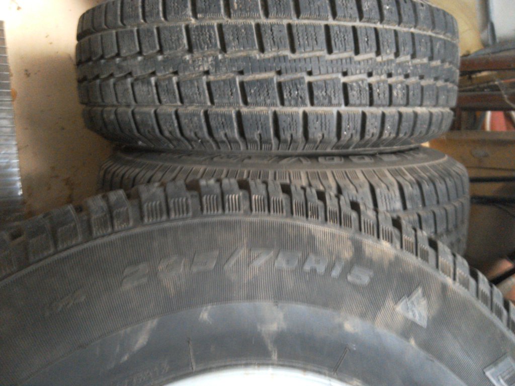

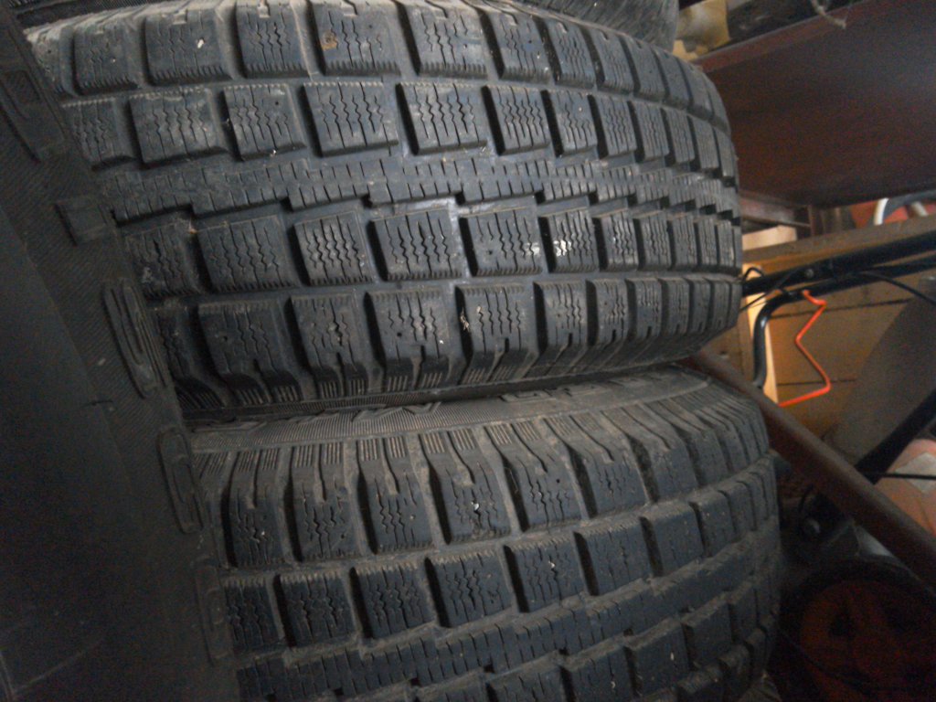

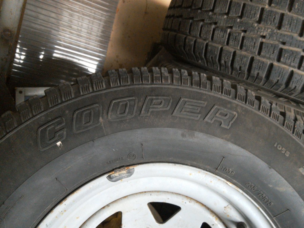

                        По рано имах Галопер останаха ми почти нови зимни гуми с джанти стоманени 15 ки ако те интересуват ще ги снимам че,не помня каква марка и размер бяха
                        Търся им 500 лева комплект.

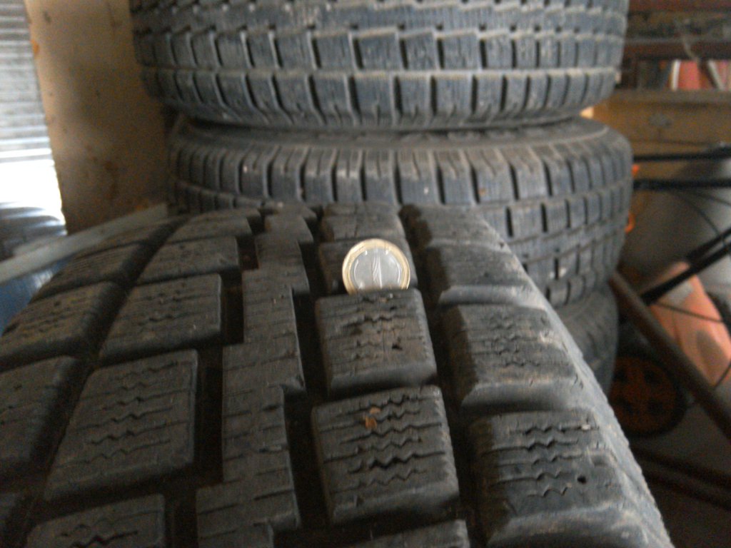

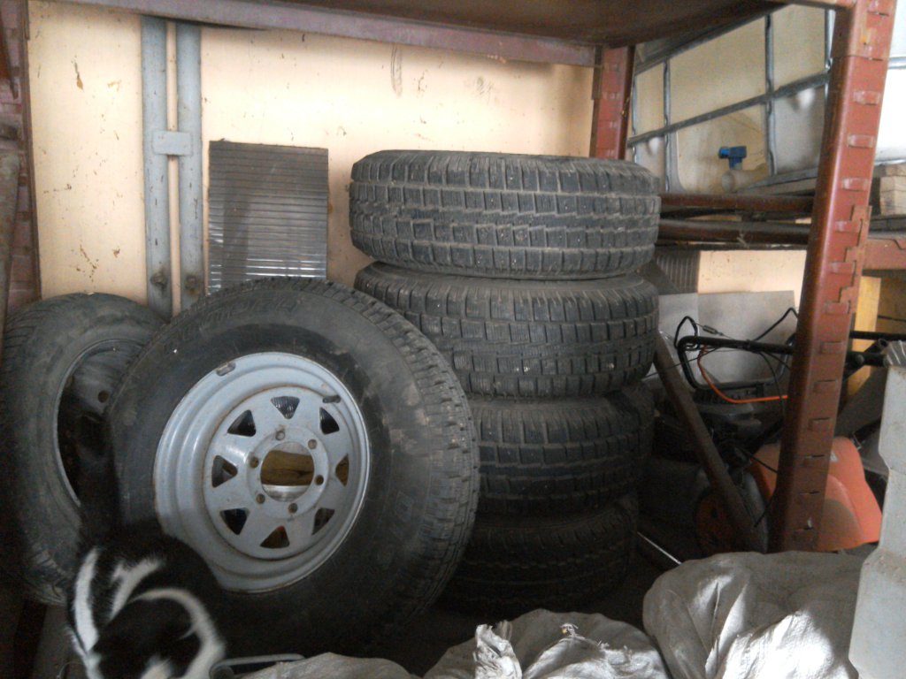

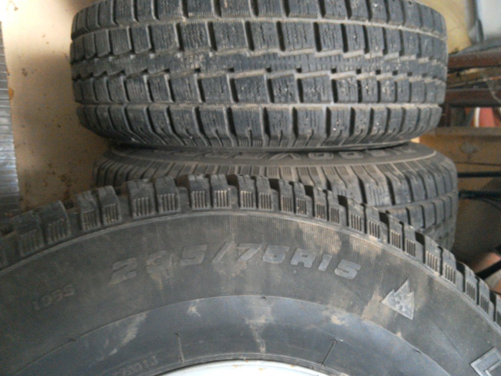

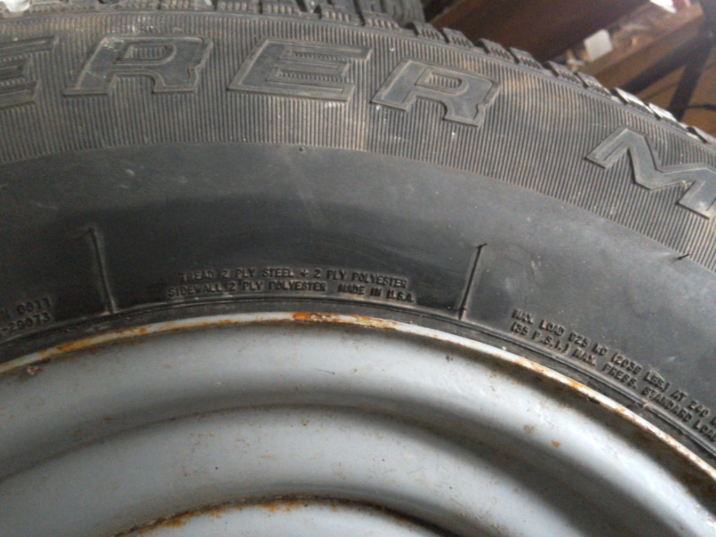

                            От: покупка на HYUNDAI GALLOPER 2.5 TDI
                            Ето обещаните снимки.
