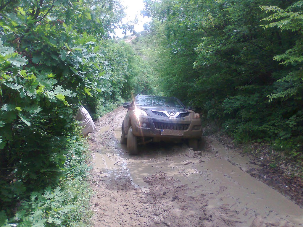

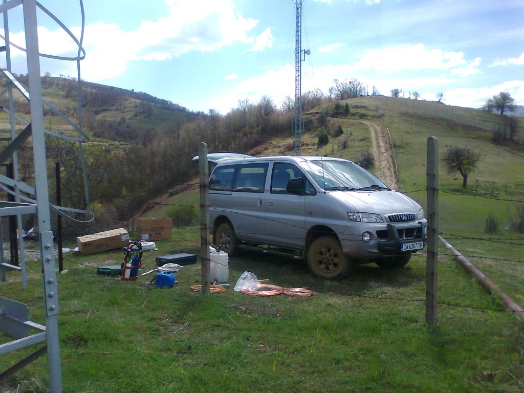

    Ице един колега си купи такова и е много доволен. На газ е , с ръчни хъбове е , има си бавни предавки и се справя със доста лоши терени. На този обект Натиснете снимката за да я уголемите
ID:5589000 се стига само на бавни предавки. Машината се справи въпреки гумите за мъгла с които беше обута. Още една снимка от същия път. Натиснете снимката за да я уголемите
ID:5589001 Човека е от София и ако искаш ще те свържа за повече инфо.
