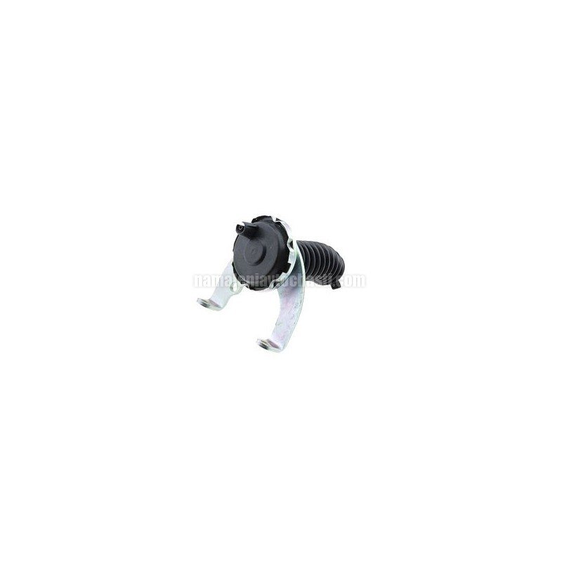

      Най-вероятно е заминала мембраната на този модул Натиснете снимката за да я уголемите

ID:6583215 Ще го видиш като погледнеш под предната броня. Това,чрез вакум включва предният мост. Може чрез клещи да издърпаш принудително железният край ,който се подава , за да зацепи моста.Малко идиотски го обясних ,дано си ме разбрал.4Н може да включваш и в движение до 80км.ч.4L само спрял,натиснат съединител и неутрална.

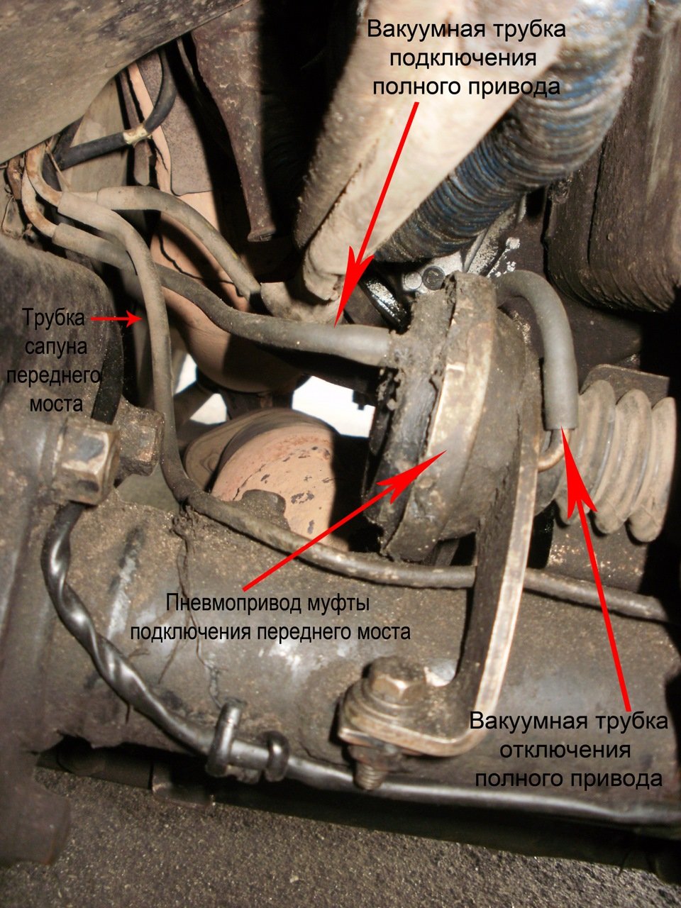

      Малко по-нагледно Натиснете снимката за да я уголемите

ID:6583221 Трябва да видиш това .под гумения маншон е металната част,която се движи и зацепва предният мост.

          Модулът от първата снимка се разглобява -отделят се пластмасовата и металната части.Вътре ще видиш една гумена мембрана /най-вероятно е спукана/ и това е причината да не се включва предния мост. Аз я замених със силиконова подложка за печене и до сега нямам проблеми.Просто я изрязваш с големината на мембраната и сглобяваш обратно.

              Днес цял ден се борих с проблема следвайки съветите ви. Изпълнението на задачата бих си я оценил на 4+, защото все пак си закупих нов модул. В магазина го водеха клапан 4Х4 за преден мост, а не актуатор, както мислех, че е правилното. А иначе стария модул го свалих и разглобих на съставните му части сравнително бързо, като най се затрудних с измъкването на старите маркучлета от тръбичките. От там си мислех, че ми предстои лесната част, но уви....изгубих два часа в обикаляне и търсене на въпросната силиконова подложка, която колегата Darth е използвал за рационализацията си. Не успях да намеря такава в близкия параметър до работата ми, въпреки насоките на женската аудитория. А пък и в нета ми излязоха някакви цени от 25-45 та дори и 60 лева за подложка. А същевременно ми се стори, че металната част от модула е доста корозирала от вътрешната страна, и затова ме достраша, че може целия труд да отиде на вятъра, а и времето безмилостно напредваше. Та взех решение да не се циганя, като си закупих модула за 132 лева + 6 лева за маркучи и хайде по обратния ред. Отново най-много се озорих с нанизването на маркучите към тръбичките, които отиват нагоре към двигателя. Трудно им намирах опорна точка за да ги натисна. Та човек, ако е подготвен предварително с частите (нови или пък има налична въпросната силиконова подложка) + канал за удобство, би могъл да се справи за около час-два.

                Аз също съм го правил и най-бавното нещо беше свалянето и качването на кората. 20 минути за висчко ми бяха необохими.защото директно режех старите маркучета, защото си имах подготвени нови силиконови. Иначе клапана си е баш актуатор , просто номенклатурата не се прави от механици а от счетоводители по магазините.
