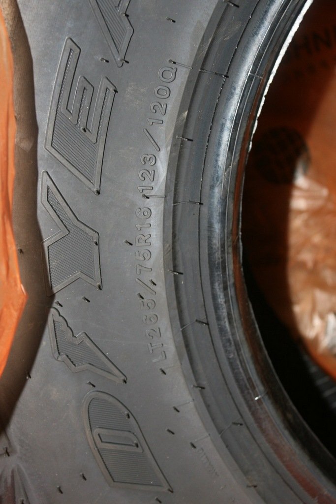

          не ги разбирам тези размери на гумите 33х10.5х15 какъв е този размер ? ( 265х75х15 ? 275... и т.н ) искам на терко да му сложа по големи обувки BFGOODRICH MUD TERRAIN T/A KM2 LRC GO 33/10.5 R15 114Q ето такива ми харесват но не чаткам размера
            33 инча е височината на гумата, а 10.5 е ширината . По спомен 31/10.5 се равняваше на около 265/75 .

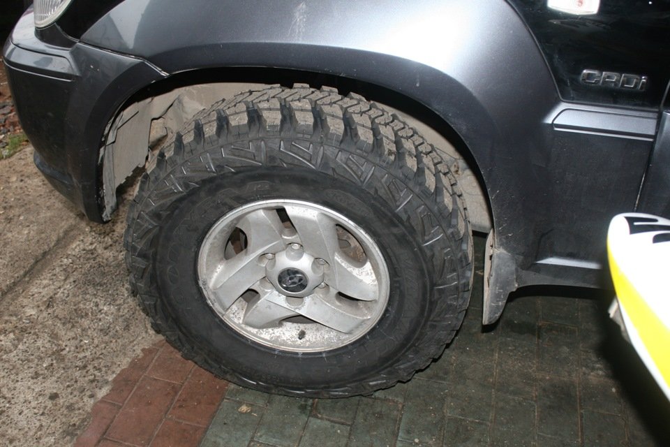

              А терко тунингован ли е за такива гуми - повдигане, рязане, окачване, фланци?
              P.P. За да се качат показаните гуми е направен бодилифт 6см.

                еми колега сега ми предстои лифт 2''. dobinos +50мм + пружини.
                подложки на носача +35мм. Силова броня ЗАДЪЛЖИТЕЛНО
                + Минусови джанти 8ж или 10 ж ет-25 ( чуда се за -44 нооо засега се въздържам )

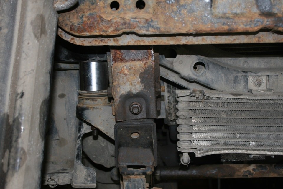

                да попитам какво е ''бодилифт'' ? и на втората снимка не разбирам много много
                  Първоначално публикуван от Никола Кузмов Преглед на мнение
                  Бодилифт е повдигането на купето спрямо рамата с помощта на нови тампони/подложки. На втората снимка, това лъскавото е новата подложка.
                    от къде ги закупи тези тампони/подложки ?
                    лесно ли се монтират?
                    Каква е цената им ?
                      ...от къде ги закупи тези тампони/подложки ?
                      Каква е цената им ?
                      Нямам представа. Снимките са примерни и са от тук https://www.drive2.ru/r/hyundai/terracan/1213132/
